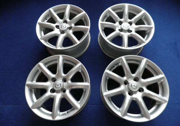

Díky moc, nakonec asi půjdu do origo kol Mazda od Fondmetalu. Na blbnutí to bude stačit a ušetřím.
foto k příspěvku  od Tuner#2

Tuner: v tomto případě je Fondmetal kvalitní kolo. Když to nebude origo Mazda, ruce pryč. V tu chvíli je Fondmetal brak.

Dudu_481: Teď jsem to hledal a oni to mají normálně v mabídce na stránkách: [ Link ]
Tak myslíš, že si tam někdo nalepil Mazda znak a nebrat?
Rajdlos: Taky jsem nechápal, matně jsem o ně zavadil před rokem když jsem vybíral nová kola a cenovka byla co si vybavuju kolem 40tKč v mém rozměru.

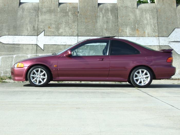

T#2: tak to budeme mít stejný kola :o)
foto k příspěvku  od Petura

tuner: bylo by dobrý je vidět. Pokud tam někde bude znak Mazda tak je to ok. Je to ostatně jako např. u CMS. AM kola od CMS je pro mě low end. OM od CMS je např. origo VW Scirocco Turbine (to co z něm mám stolek) a to je kolo na té nejvyšší úrovni.

Petura: Díky za boční foto ;-)
Dudu_481: A v čem přesně se to liší, když to obvykle jede na stejné lince? Kvalita slitiny? jak to poznat?
o 28.12.2010, 20:59 | Dudu_481
tuner: jj je ze stejné fabriky. Ale to je tak vše. Hodně markantní rozdíl je např. tento: kola Ronal pro AM vs. AC Schnitzer - co jsem měl na 7er, byla vyrobena v Pardubicích :-)) A to byla ORIGINÁL sada 3tlg v 19". Ronal dělá také kola jako Hammann, Lorinser... Ale myslím, že sám si odpovíš na otázku jaký je v tom rozdíl.
Obrovský rozdíl je v legurách, teplotě tavení, tlaku lití, samotné formě, toleraních na jednotlivých kontrolních stanovištích (v tomto případě je to ale šumák) atd. Je to prostě jak jiný svět.
K tvé sadě: jediným vodítek bude složení - pokud jsou to starší kola tak nebyla povinnost udávat podíl křemíku - možná ho tam ale najdeš. Pokud je to alespoň AlSi7 tak je to pro mě určitá zákura. Naprosto klidný bych byl kdybych našel někde z vnitřní části paprsků logo nebo nápis Mazda popř. objednací číslo. Pak tak sada bude top kvalita.

Tak kola jsou doma, už podle pokliček jsou to opravdu origo Mazda kola tak snad budou sloužit.

Dragster: Koupil jsem přesně tyhle: 27.12.2010 18:35. Půjdou do jiné barvy a na ně semislicky a na ATS dám asi Nokiany H.
