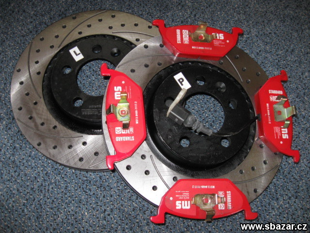

o 15.12.2010, 15:25 | Ravo
když koukám na ty obrázky, tak se rozlišuje levý a pravý kotouč...to je kvůli tomu megahustýmu drážkování, který způsobí že když budu couvat (kola se otáčí opačně) to nebude brzdit? Nebo je to tam jen tak ze srandy aby to bylo víc "technology"?
o 15.12.2010, 15:27 | air-art
tak at to vypada že je to ve směru ale funkci to určitě nemá žádnou je to přece jenom obyč kotouč.
o 15.12.2010, 15:35 | .mycTD
L a P se rozlisuje kvuli vnitrnimu chlazeni. ty sprusle nejsou kolmo k obvodu , ale jsou sklonene po/proti smeru jizdy.
o 15.12.2010, 15:41 | Tuner#2
Nejel kvůli vnitřním lamelám (je otázka zda to tenhle polák vůbec má skloněný - nevím ptám se) ale i kvůli drážkám na odvod prachu z desek. Jen škoda, že jsou vrtaný :-/

o 15.12.2010, 18:17 | Rajdlos
treba divny je, ze Zimermanny je smerove ty drazky nemaji
o 15.12.2010, 22:55 | .mycTD
protoze na drazky sere pes. ty jsou sikme jen proto, aby se o ne nesekala deska.

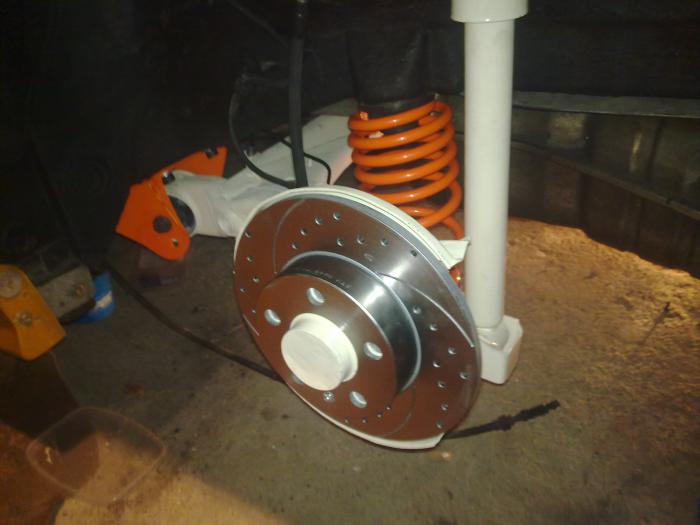

o 14.01.2011, 23:34 | petr.a3
tak naprava v laku pruziny komaxit a kotouce atm mikoda gt serie na aute. co vy na to??
foto k příspěvku  od petr.a3
o 20.03.2011, 13:28 | Rustapha-659
:o) pěkný ! Líbí..
