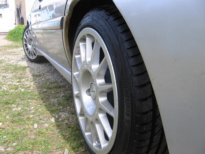

Na 7,5 mám 195/45 a je to áčko... minimálně to chce 205
foto k příspěvku  od dj.DEKL

na 16" 7,5 mam 205/40 a je to trocu do ačka ale neni to skoro vidět podle mě značka ideal
o 14.12.2010, 19:52 | petr.a3
souhlas 205/40 idealni volba
