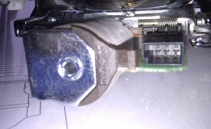

Neporadí mi někdo jak zapojit elektromagnet kterej zvedá clonku na bixenonu? Vedou k němu tři dráty (červenej, zelenej, černej) Nevím na co mám hodit plus od dálky.

malinko nachápu, když te nenepadne ani základní myslenka :-), vzit si baterku odizolovat kabely a vyzkouset co děla co
černej je kostra a pak červenej a zelenej je rychlost přepínání bixenonu pomale a rychle, pakliže jsou bixenony hodně straré může se klidně stát pokud to zapojiž na tvrdo na rychlo, že ti elektromagnet lehne, ale třeba taky ne :-)

Jasný černej kostra...bojím se ale experimentovat abych ten elektro magnet nespálil. Takže pokud dobře chápu tak tak jedním pinem se zvedá clonka pomalu a druhým rychle. Takže vyzkoušet a lepší dát plus na ten co zvedá clonku pomaleji?

v originále to ženou přez startér kde jsou proto určené piny,co maji i jakou si funkci ochrany což tobě se nepovede, jak piši záleží na staří lamp, pokud by si měl čočky nové vydrží, ten magnet funguje na principu impulsu tzn stačí mu i min než 12v aby se přklopil, když to dáš na přimo na tu dálkovou teče do něj stále 12v což mu neděla moc dobře

Já jsem se na to pořádně díval na starteru jsou tři piny a ze startéru jsou tři dráty k elektromagnetu (Apak další dva piny na výbojku, výbojka je bokem , tu neřeším). Jeden bude mínus, to je jasný. Ale co ty ostatní dva? Můžeš mi vysvětlit jak to funguje? Jedním jde stále 12 V a tím druhým jde inpuls, kterej to zvedne a dalším implusem zklopí?

na tom bixenon modulu je clona, kterou vraci pruzinka, tu lze o kousek shodit dolu a tim ztrati cast predpeti, tim padem ti ji bez problemu odehne i ten "slabsi" obvod civky... pokud to das na ten silnej, spali se po nejake dobe (ne po par sekundach na vyzkouseni, kterej je silnej/slabej pritah)...
edit- zkratka zapoj minus a ten slabej pritah spoj s + dratem od dalkove H7 ... kdyz das dalkove, rozsviti se ti H7 dalka a odklopi clona bixenonu...

Tak už vím :-D
Pin1 je plus kterej pak drží clonku nahoře
Pin2 je plus (stačí impulz aby zvednul clonku) takže přes nějakej kondík zapojím plus
Pin3 je mínus
foto k příspěvku  od slama
