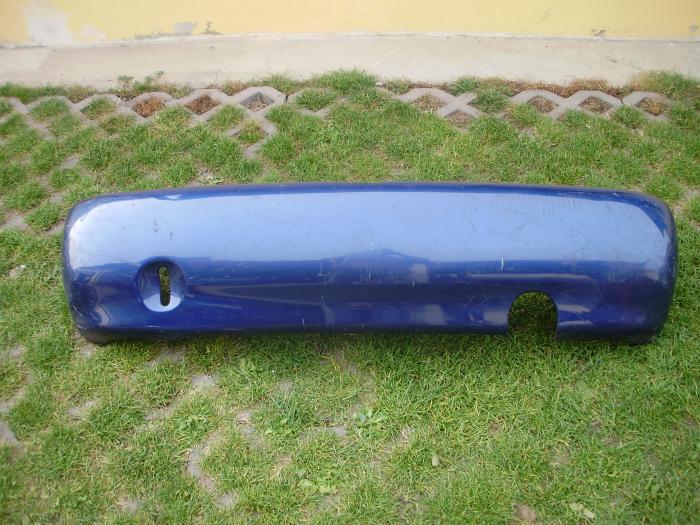

Tak už jsem nějak vysosal nějaké fotky.

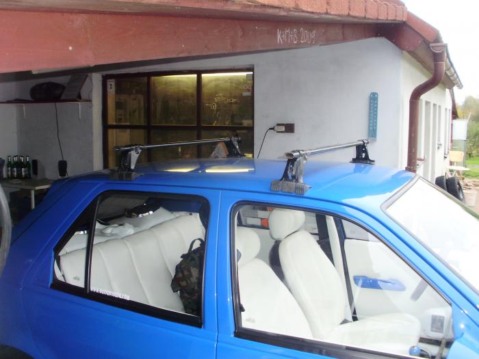

Zahrádka na té budu vozit rampu(skočku)a nějaké věci na kempink.
Kola BBS RM na zadku budou větší límce.

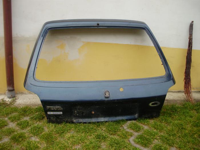

Víko kufru zpět se stěhuje SPZ podsvícená okénko zmenšené stěrač odstřikovač zámek pryč(konečně budu mít elektriku)
Přední nárazník ford fiesta futura 2002
Zadní nárazník ford fiesta futura asi 1997
Výfuk ovál
Prahy zatím netuším.
Změna v zástavbě kufru a nějaké detaili v interieru a audiu.

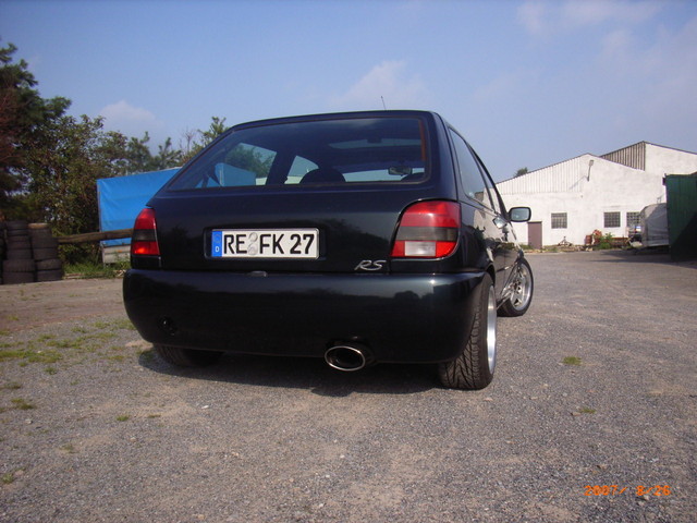

o 09.12.2010, 21:32 | Kesam

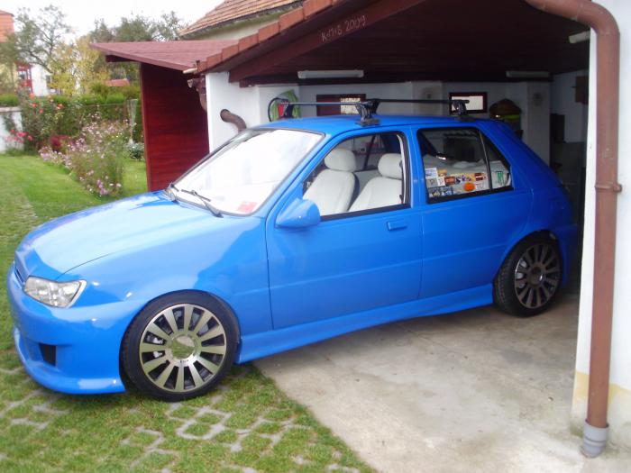

Ten zadek bude skoro stejnej takže bude vypadat asi takhle.

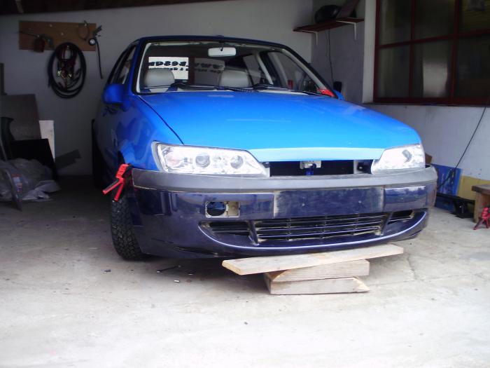

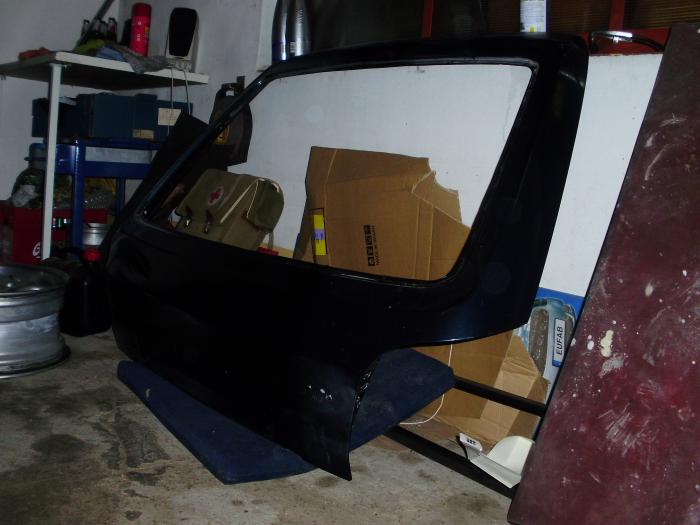

A tady něco co už mám a je to rozdělaný.

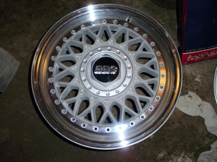

o 09.12.2010, 21:37 | Kesam

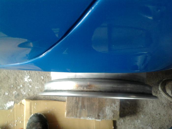

Tady větší límec

Na zahrádku se vy*er, ale jinak vesměs změna k lepšímu včetně SPZ. Jen ty přední světla by to chtělo origo :-/

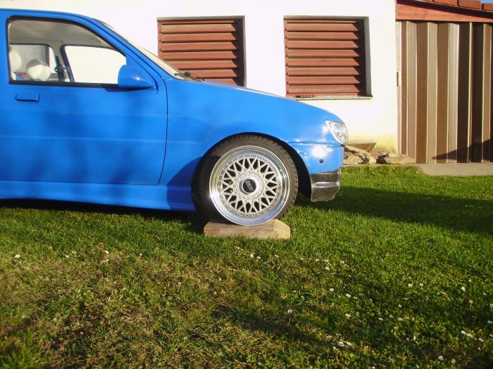

Tady koleso u auta.

Rezavou železnou 30 kilovou skočku si dovnitř nedám to po mě tunere nechtěj :))))

Bude to vypadat peckovne. A presne nazor jako Tuner, ty pricniky radsi hod na pudu. Nevim co to je ted za modu cpat na relativne novejsi auta pricniky na strechu a nebo zahradky.
o 09.12.2010, 22:11 | Kesam
Mede na rampu :-)
o 09.12.2010, 22:12 | Kesam
Ale jsou z fiata uno chlapík v práci je vyhodil už jsem je tahal z kontíku musím je krapet poladit jsou na uno :-) jak nemám okapy tak už je to problem :-)
o 09.12.2010, 22:23 | Skid-TDI
no nevim no, muj salek caje to neni rvat na novejsi auta zahradky a podobne pikatschoviny. Zkus to upravit jako se to dela na Passaty B5, tam to drzi defacto pod dverma. Klido ti doma muzu ukazat jak to je ode me mysleno, ted mi to uz nejak nemysli. :-D
o 09.12.2010, 22:25 | endru.ondra
Taky bych tam nedaval tu zaradku ale pokud to mas pouze na převžení věcí proč ne :). jinak jsem zvědavej na celkovej výsledek

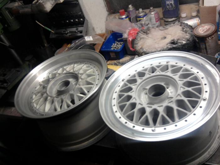

:-) Límce zavařené ventilky a hrany jdu je zabrousit a valím na soustruh :-)

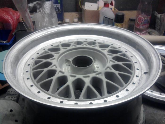

o 10.12.2010, 22:52 | Kesam

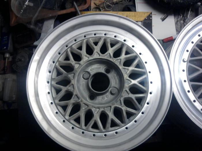

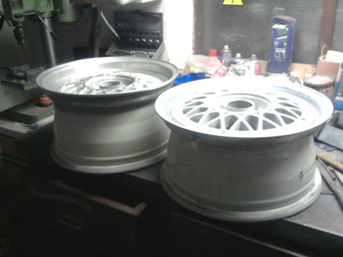

Krapet zase něco nestíhal jsem vubec nic navařené hrany stažene a zavařená ta díra jako kráva na ventilek abych mohl teda udělat menší :-)
Foto mobil

to C.A.R.L.O.S.: Jsou zahradky a pricniky. Na starejch autech kdyz jsou zahradky, tak se mi libi, kdyz jsou v chromu. Zahradku pochopim i na Golfu I v ratlooku, ale pricniky? To fakt nechapu. Ty pouzivam maximalne kdyz jedu na lyze a proste na tom aute mi to nejak vadi.
o 14.12.2010, 18:09 | C.A.R.L.O.S.
skid: no tak kesam ma jen pricniky to asi jo ,ale ja mam komplet zahradku...takze to je o kus jiny.
o 14.12.2010, 19:42 | Kesam
Medi serte na zahrádku.
o 15.12.2010, 22:11 | Luke-Jeep | Upraveno: 2010-12-15 23:11:28
ale ta nemá podlážku takže budeš mít posranou střechu :-)))

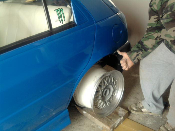

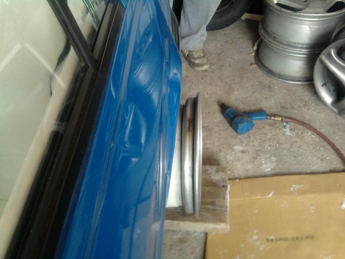

o 19.12.2010, 19:51 | Kesam

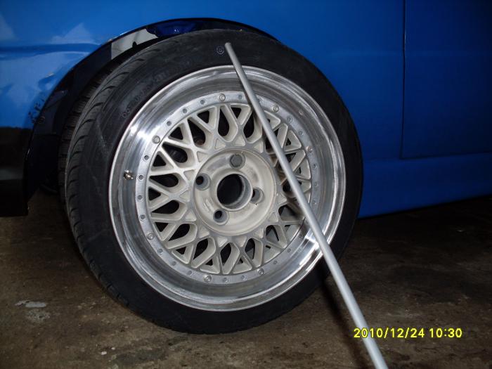

Zaqtím to krapet leze no :D
foto k příspěvku  od Kesam
o 19.12.2010, 19:52 | Kesam
o 19.12.2010, 19:52 | MiniMike
jak tlustý podložky tam máš?
o 19.12.2010, 19:53 | Kesam
:-)))Ještě to zaleze o 2 cm dovnitř,ale víc ani tuk :D
o 19.12.2010, 19:55 | MiniMike
tak to by me zajimalo co s tim vymyslis.... ale jestli budes tahat / varit zadni lemy, tak predelej i ten predek :-D
o 19.12.2010, 19:55 | Kesam
Miku jak tam mám ty dlouhé štefty tak jsem tam musel dát ještě 15mm podložku a ještě je to opřené o 3rouby takže 2 cm až se to upraví tak zalezou :-)Jinak na zadkju budou 2,5 cm na tměnu rozteče ty už mám.
o 19.12.2010, 19:56 | Kesam
Nic vařit nebudu to bude nahraně :-)Bude to jako na keskinech jsem to měl tam to lezlo přesně :-)
o 19.12.2010, 20:04 | MiniMike
takze ve finale tam zbudou jen 25mm podlozky na zmenu roztece?
no sem na to zvedavej :-)
o 19.12.2010, 20:29 | Kesam
Miku přesně tak a jsem taky zvědavej na předek pzjdou 3cm podložky.

Vzadu máš bubny nebo kotouče? Tam nech udělat ještě jednu rozteč 4x100, nemusíš dávat podložky na změnu rozteče a pěkně ti to zaleze.
o 20.12.2010, 15:21 | TROY
25mm podložka tfuj )
20 mm a ušetřils dobrejch 5 mm navrch
o 20.12.2010, 17:23 | Kesam
25mm akorát :-)
Jsem chtěl zavařit díry na kole a převrtat,ale nakonec jsem se na to vysral abych neskurvil kola.

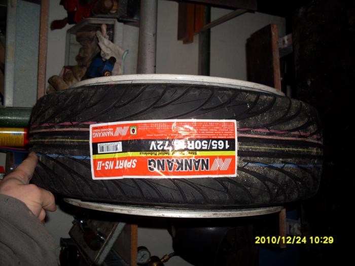

o 22.12.2010, 23:25 | Kesam

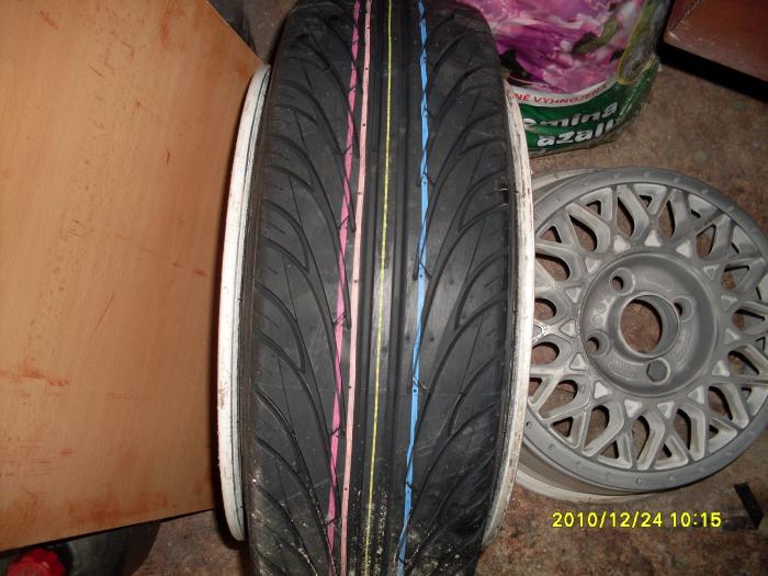

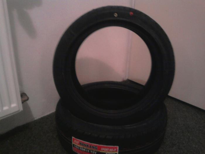

Tak užovky z německa dnes došly:-) 165/50 na 15/7 :D
mobilní fotka na piču snad ježíšek dovalí foták:-)
o 22.12.2010, 23:29 | mishan | Upraveno: 2010-12-23 00:29:35
na 7" to bude fajn, mě čekají podobné, ale ve 175/50 ;-) bo řežu dost zatáčky :-)
o kolik tě vyšly levněji než tady
o 22.12.2010, 23:33 | Tuner#2 | Upraveno: 2010-12-23 00:34:08
Kesame, to reklamuj, na 7" patří 195mm guma... Asi Tě poslali něco jiného než jsi objednal.
o 23.12.2010, 11:48 | Kesam
Mishan kde seženeš 175na 50 Pokud se teda jedná o 15ky mě se zdá že je v 15 nedělaj.??? O 700kč levnější.
Tuner to jsem měl na těch audináckejch a ono to nebylo moc široké :D
o 23.12.2010, 12:38 | mishan
jasan že 175/50 jsou, Kumho KH17 :-) a budou na 6", těch 165/50 už je dost málo na denní ježdění :-D
o 23.12.2010, 14:15 | Aegis
se značkou NANKANG nevím nevím, měl jsem a nic moc
o 23.12.2010, 14:50 | crazyape
50? me to prijde dost vysoky teda... ale az se to natahne... :)
o 23.12.2010, 15:11 | TROY
:o) na 195gumu narveš i 9" ))))))
o 23.12.2010, 16:20 | Tuner#2
crazyape: 50% profil je si myslím pro 7 x 15 kolo tak akorát, ono záleží na šířce gumy, přece jen jsou to procenta z ní.
TROY: Nějak nevidím jediný racionální důvod pro takové jednání...

o 24.12.2010, 11:53 | Kesam
o 24.12.2010, 11:54 | Kesam
Přesný :-)Akorát jsem to skoušel fouknout a je to na dělo vzduchové takže do Jihotranzu nafouknout potom dělem.
o 24.12.2010, 11:55 | mishan
to si tu ani neměl dávat :-D to bude zase keců :-D měl si to aspon nafouknout, ne jenom nazout :-)
o 24.12.2010, 11:56 | Kesam
Na auto přesný
o 24.12.2010, 11:58 | Kesam
Ti povídám nešlo nafouknout je tam fuga :D až budou kola v lednu snad hotové tak je tam nandám tyhadice a jedu je nastřelit na Jihotranz do CB :-) Tohle odvést tady ve vsi k mechanikérovi tak mě zastřelí :D
o 24.12.2010, 12:00 | Kesam
Je tam chránič ráfku ten to trošku srovná :D
o 24.12.2010, 12:03 | mishan
no já to psal , jak si vložil fotku a tvuj příspěvek se objevil zárověn s mojím, tak už sme to nepřepisoval, bude to supr :-)
o 24.12.2010, 12:07 | Kesam
Tak tady je nastřelená
o 24.12.2010, 12:09 | Kesam
Aha nejde tak to nejde tak tady a je vidět že ten chránič tam taky bude krapet fungovat :-)

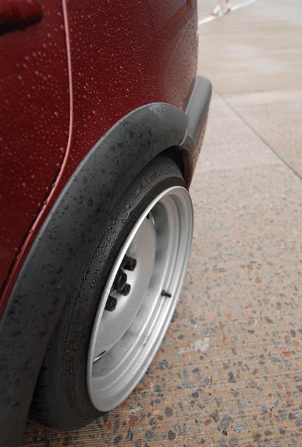

o 24.12.2010, 21:19 | TROY
Takhle to má kamarád ;)
195/40/16 na 9"
foto k příspěvku  od TROY
o 24.12.2010, 21:26 | Kesam
Troy přesný
