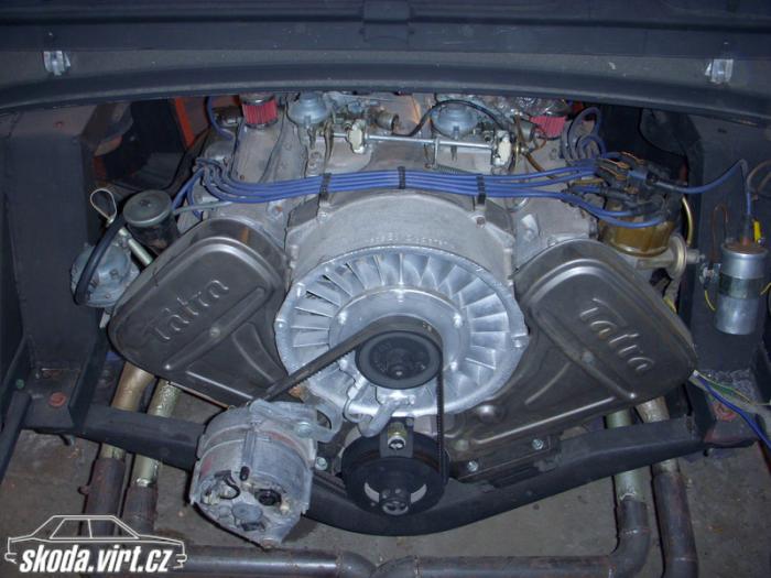

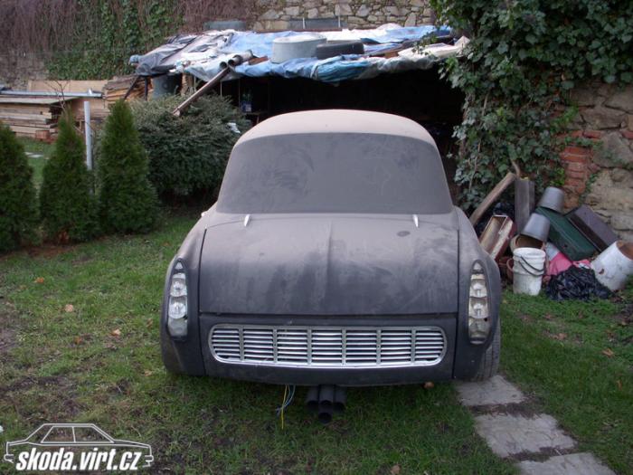

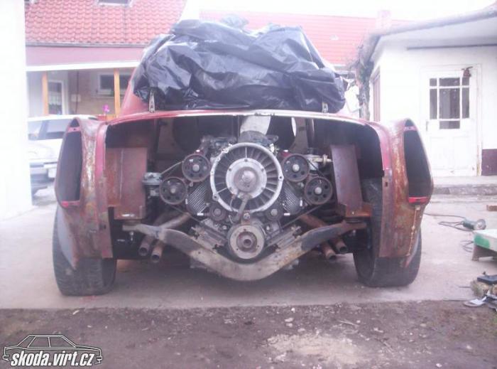

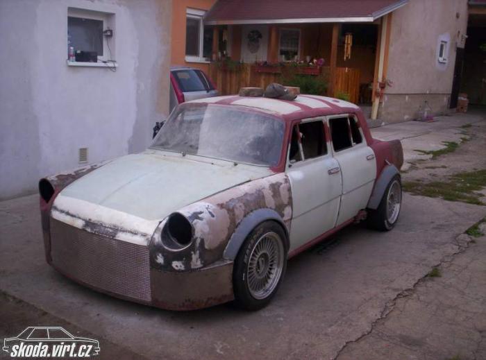

Vím je v tom komplet motor a zadní náprava z Tatry 613, jeden čas měl i kartu na virtu, ale pak to nějak zákadně smazal. Zkusím najít foto.
o 07.12.2010, 21:03 | Tuner#2
Tak jsem jí našel ve své databázi :-))

skoda ze si vic nepohral s tou predni maskou, mohlo to bejt jeste lepsi. a vzadu ma zavareny okno nebo to je folie bo co?

pekny, ja tam vidim stenu pro dve 15ky..??
o 08.12.2010, 19:32 | Tuner#2
Rocco. Woe vzhledem k tomu, že to je na vrchy, tak tam sebou zátěž na dB drag nevozí :-D

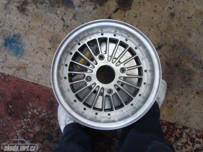

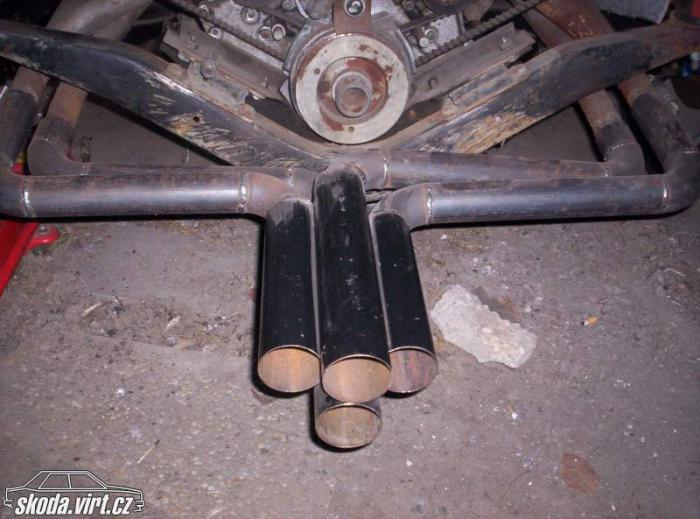

o 09.12.2010, 20:42 | Rocco.
no to zní logicky.. Ale co to je teda na tý předposlední fotce??
o 09.12.2010, 20:46 | Tuner#2
P3RF3KT: Můj názor na to auto je takový, že je to o ničem. Sice jste z toho vedle, ale je to těžkej motor a jízdní vlastnosti tím výrazně šli do háje a podvozek alespoň za doby co byl na virtu neřešil... V sérii to má 168HP a podle mě tady to nebude mít o nic víc, pochybuju, že na něm dělal nějaké mechanické úpravy. S mechanickýma úprava se dá jít přes 250HP jako měla Tatra V8 MTX v extrému až ke 400HP, ale tam už je životnost silně omezena a takový motor vyjde na strašné peníze.

Kompletně překopaný podvozek do unibalů, Protlum pružiny a tlumiče, brzdy AP racing s kotoučema 276mm co se vejdou do 13" kol a to hlavní motor:

Jak se ty brzdy můžou vejít do 13" kol?
o 10.12.2010, 07:39 | futura
Stihly special brzdice a dobry ET.
o 10.12.2010, 07:50 | Tuner#2
dj.DEKL: Jak? No těsně ale vejdou, držáky jsou vyrobené na zakázku.
foto k příspěvku  od Tuner#2
13" ARC
