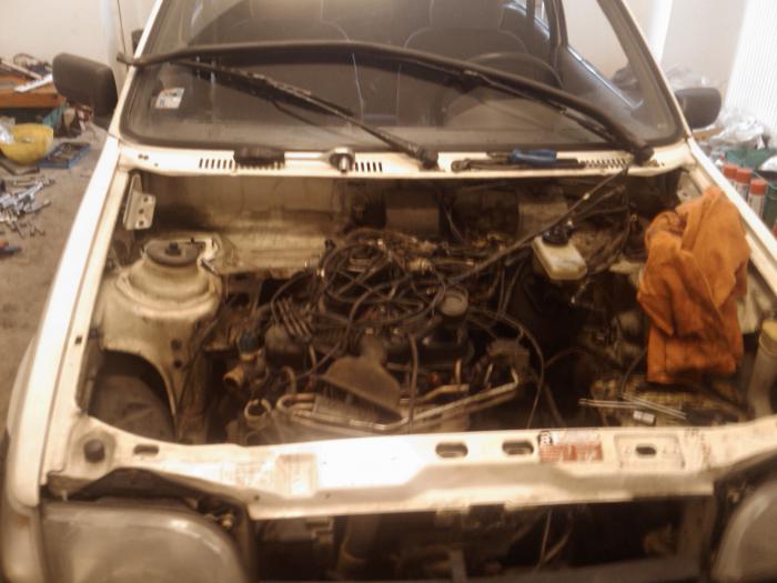

ondra : jednu ofiko druhou tu xr2i na díly a motor, vpodstatě z tý xr2ky zbyde jen kastle :)
takhle nějak vypadala 1,3ka před vyndánim.... prcek..
1,6ku sem v tom ještě nefotil

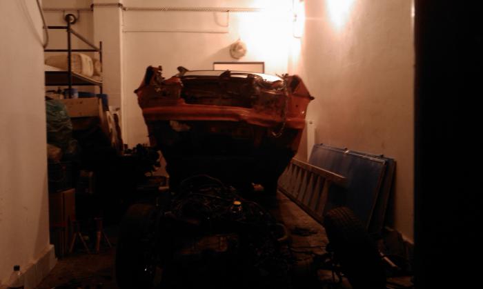

tady jedna superkvalitní fotka druhý fiesty už bez motoru, ten jak je z foto nádherně nevidět je pod ní ;-) fiesta bez motoru se dá vzít za předek a zvednout v jednom člověku....sranda :)
