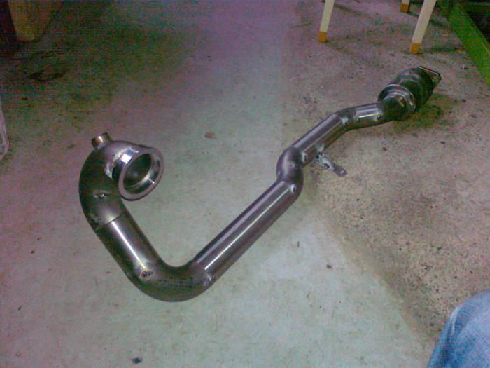

potrebuju omotat cast vyfuku, doporucte mi nekdo ozkousene omotavky diky... chci jen vazne nejake kdo ma vyzkousene abych nedpoadl jako kamarad co mi rikal ze se mu rozpadla.. diky
foto k příspěvku  od thepyroman

o 17.11.2010, 20:48 | CervinVega
pěkná práce .-)
