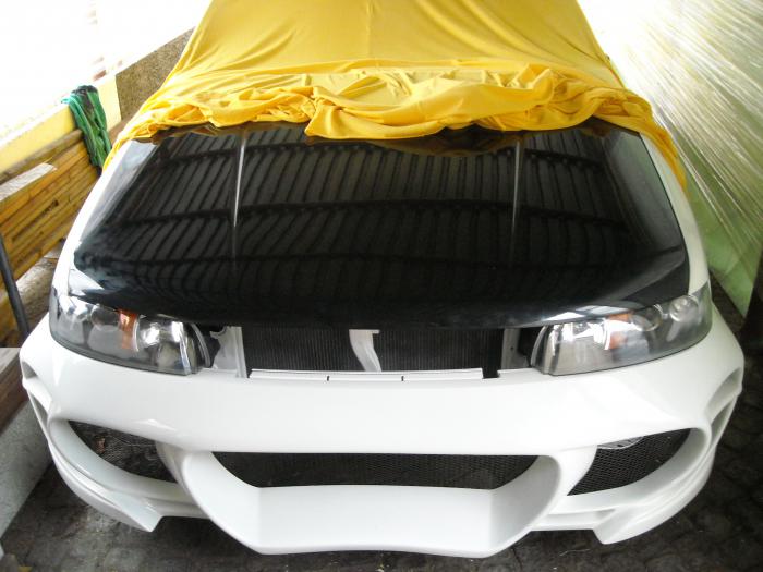

Poprosil bych o VT,i když vůbec nejsem jeho zastáncem.Nevím si rady,jak udělat masku, jestli chromový rámeček, jakou výplň, nebo něco jiného. Pohrál by si s tím někdo a zkusil tam něco napasovat?Díky

o 15.11.2010, 14:02 | Petura
světla netěsní a proto se mlží, takže zkus "zamazat" silikonem nebo je rozlep a znovu zalep lepším lepidlem
o 15.11.2010, 14:02 | Dave1984
sorry, ale to uz zadna maska nespasi....dal bych origo naraznik a origo masku a nemas co resit ;-)
o 15.11.2010, 17:13 | mishan
můžu vědět co tě vedlo k takové šílenosti??? to je opravdu strašné :-( tohle někde potkat, tak se toho asi leknu a uteču :-)))
o 15.11.2010, 18:19 | endru.ondra
Ten náraznik je fakt brutál
o 15.11.2010, 20:36 | hlavon
nic proti ale podle mě si auto děla každej podle sebe tak aby se libilo mu chtěl udělat vt masky a vy se bavite o narazniku pasatu a A6 s 18" až 20" kolama a zatmavenejma oknama všude jezdi tři prd.. třeba podle fotky to ma aspon hezky spasovany a ne jak někteři takovej ten tesco tuzing
o 15.11.2010, 20:44 | hanx
VT ti bohužel neudělám, ale nepřemýšlel jsi, že bys tam prodloužil kapotu a udělal rámeček tenkej? Těžko se mi to popisuje, ale mám na mysli něco v tom stylu jako to má mazda 323 BG ale prostě custom :-)
o 15.11.2010, 23:11 | kucik
Tak tohle sem přesně čekal. 100 radilů jak by to udělali oni,ale žádný konstruktivní nápad. Nic origo už stejně na auto dát nejde.Až seženu nárazník ze skylina nebo S14,tak to předělám znova.Ale jen snížení a kola mě fakt neberou. To si nechte na golfy apod. Vt se stejně asi nedočkám.
To hanx: prodlužovat už nic nebudu,auto je čerstvě po laku:-)
o 15.11.2010, 23:32 | Gervis
taky se m iten nárazník zrovna dvakrát nezamlouvá ale spasovaný to máš fakt hezky aspoń co jde vidět...ale jak říkám já a teď i ty-každýmu se líbí něco jinýho a každej si s autem udělá co se líbí mu...jinak co takhle zkusit tu masku jak ti navrhoval hanx ale bez prodloužení kapoty když ji máš po laku?ve výsledku by to bylo něco jako na fóbii od milotecu apod...nemuselo by to být zlý si myslím..jen rámeček a uvnitř''hustá'' mřížka (hustá jako žádný velký oka) :-)
o 16.11.2010, 01:56 | endru.ondra
Dej dyštak fotku celího auta, a mřížku bych dal tahokov, jen proužky v barvě auta nebo kapoty.
o 16.11.2010, 06:17 | hlavon
ale jinak za mě masku asi černou at to sedi s kapotou a světlama
o 16.11.2010, 07:47 | H-Honza (M)
mlzeni svetel muze byt i otocenou hadickou na odvetravani svetla, jako jsem to mel ja.
Na svetlech jsem mel takovy L hadicky, a kdyz byly otoceny otvorem nahoru, svetla se mi mlzily... Kdyz jsem je otocil otvorem dolu, byl klid.
o 16.11.2010, 08:44 | fredh
taky se dá do těch hadiček, jak píše Honza, nacpat filtr z cigarety a je klid.
o 16.11.2010, 08:47 | dedo
Biele účko po spodnom obvode diery, a veľmi hustú mriežku čiernej farby, a všetko čo bude za ňou do čiernej matnej tiež. A mriežky v nárazníku vymeniť za hustejšie tiež.
o 16.11.2010, 21:17 | Kesam
Kucík pěkná práce já vím jaké auto to je říkat to nebudu :-)
H-Honza sakra a já na co to tam je zítra je jdu zkouknout :-)
A pro ostatní aspon je to dotažené do konce a má to v laku :-))) Což 70% nedá.
o 16.11.2010, 22:51 | kucik
Tak hadičku mám dolů,takže se to bude asi mlžit,tím že jsou špatně utěsněné, je fakt, že sem je měl rozlepené.
o 18.11.2010, 11:26 | Jeld@
Ja bych si udelal jednoduchej lamino ramecek a jako vypln bych dal vodorovne hlikovy profili ktery se daji bud nalestit nebo striknout do cerne - chystam si to na svoje ale zatim nejsou dostatecne prostredky...
