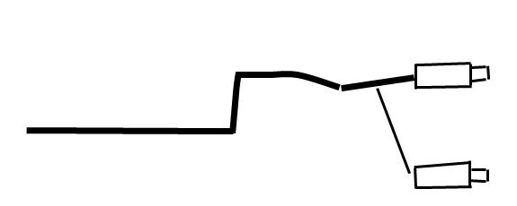

potřeboval bych poradit, jak odstranit "plechový" křápavý zvuk výfuku. Dělal jsem komplet nový z nerez trubek a na konci 2 plně průchozý tlumiče.Jedná se o 2.0 16v atmosféru. Čím to vyřešit, rezonátor, středový tlumič? Nejlépe zase nerez a případně radu, kde koupit. Dík

Duplex je dělaný hlavně kvúli vzhledu, vím, že by to takhle být napojené nemělo,ale jinak se to tam ani nevejde. Bručící zvuk bych klidně snesl,ale tohle je při sešlápnutí a puštění plynu prostě hrozný. Je to jak "rallyový" auto. Tak se nedohadujte o S2k a poraďte.

Mel jsem to presne jak to mas na obrazku, civic mel v originale jeden tlumic, a nebylo jednoduchy vyfuk predelat tak aby obe vetve byly stejny, tak jsme to napichli tak jak to mas Ty nakresleny.

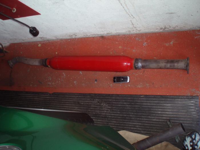

Měl jsem ten samej problém + to že se mi auto špatně vyplachovalo. Mám teda normalni jednovětev, ale plechovka tam byla. Pomohlo mi koupit ten nejdelsi doutnik ala středovej tlumič. Na autě byl velkej rozdíl. Plechovej zvuk se změnil na krásně brumlající a auto začlo i lépe tahnout. Mělo najednou za svodama mezidech. v Příloze posílám fotku. Dělaj mnoho rozměrů....

Jinak když jsem koukal do vnitř, tak konstrukce byla ala sportovní koncovej tlumič. Derovaná ( nevim jestly s perforací ) trubka opředená a vyplněná nerezkou...

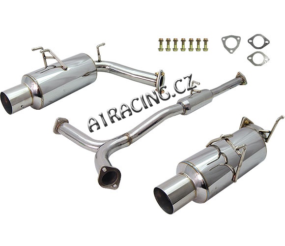

T2: ten vyfuk je u S2k naprosto funkcni, jsou to klasicky 4-2-1 svody do kolektoru, kat, stredak, Y vetev - silnejsi do dvou mensich a dva FUNKCNI tlumice. Nejpis si pletes duplexy co maj vyvedenou vetev za tlumicem nebo z jednoho tlumice, pak ano, ty jsou na paradu.
viz
o 16.11.2010, 16:54 | Rajdlos
to co sem dal kucik logicky je taky na paradu, protoze z obrazku je jasne, ze jedna vetev je proste hlavni a z ni vychazi do boku (neni to ani klasicka Y) mensi trubka. K vylachu tedy dochazi tou silnejsi vetvi bez jakekoliv restrikce, kdyz je tam pruchozi tlumic (na N/A nevim sice duvod).

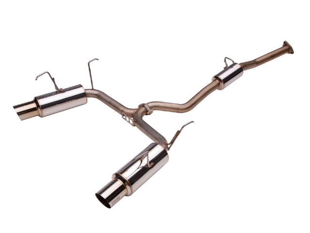

Co jsem našel obrázky toho rozvětvení, tak se mě ze všech zdá, že i u S2000 je rozbočení a pak dvě větve JINAK dlouhé a dva tlumiče. To mě příjde prostě jako hovadina a opravdu nevím proč rozbočovat na konci jednu společnou trubku na dvě?
o 16.11.2010, 19:56 | Tuner#2
Jeden výrobce
foto k příspěvku  od Tuner#2
Druhý
o 16.11.2010, 19:57 | Tuner#2
Bohužel nevím jak přesně vypadá origo výfuk, ale jak už jsem psal logiku v tom nevidím krom vzhledu? kor když za tím rozbožením jsou jinak dlouhé větve i podle těch obrázků...

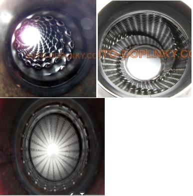

Takže sem brouzdal po netu a našel různé druhy rezonátorů, které by měly pomoci utlumení.Ale podle čeho vybrat,proč mají každý jiný vnitřek,jinou délku,laboroval s tím někdo?

všechno co se tady nazývá rezonátor je jen obyčenjnej , málo účinej absorbční tlumič... ty spirátly jsou nesmysl:)a snižujou tlumící účinek..

Tak jsme se koukal na to sve a mam tu trubku jen derovanou. Hele ja si vzal to nejdelsi a ucinek super. Dle me je to jedno. Jestly to chces co nejvice utlumit, tak tu nejdelsi....

trochu ot, ale kua me prislo ze original vyfuck na S2K stejne jako ta invidia mely obe vetve stejne dlouhe ?
Tohle je Skunk2 coz je rekl bych to same jen s jinym stitkem...
