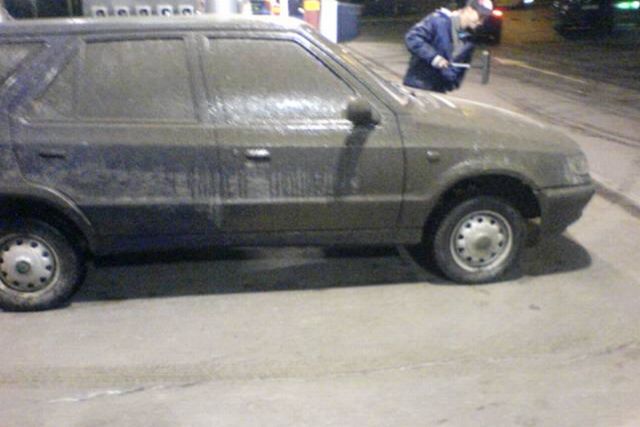

o 11.11.2010, 10:27 | Rustapha-659
Netuším kolik to půjde u Swifta,ale tohle je u Feldy max.. :o) a do toho už by děda nasedal jak víno..
o 12.11.2010, 11:15 | Rustapha-659
P.S. ta Felda je +8cm proti sérii.. :o)
o 12.11.2010, 18:59 | P3RF3KT
tyvole ta ale prosla krutym terénem ne? :-D čim se ti ji povedlo tolik zvednout?
o 14.11.2010, 13:43 | Rudi
tyve podobná felda byla ted i v Mostě na okruhu
o 14.11.2010, 13:51 | Seat Power
zajima me taky cim se to da takhle zvednout?
o 15.11.2010, 10:45 | Rustapha-659
Zeptám se toho mechoše z fotky,to je jeho winterkára... :o) Vím jenom že je to nějak vypodloženej sériovej podvozek
