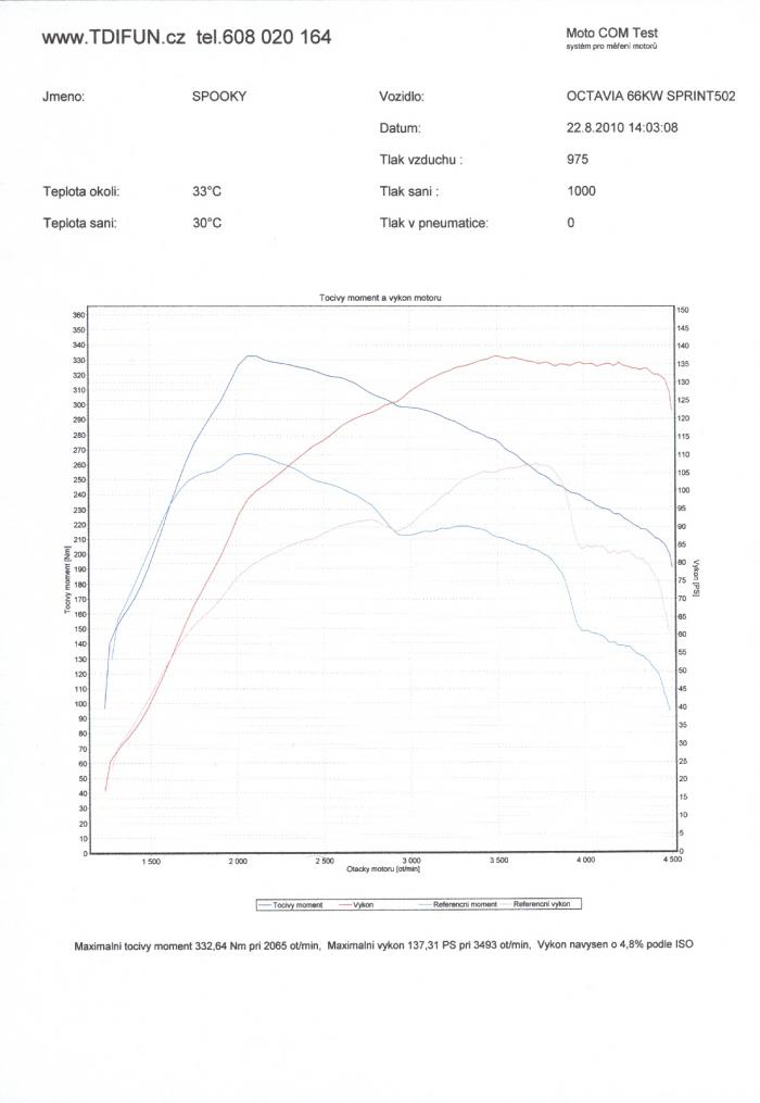

o 05.11.2010, 22:54 | Spooky1
Já mohu dopooručit tohohle týpka: [ Link ]
Octa 66kw. vstřiky od Liskyho 502 nebo 520 + chip
foto k příspěvku  od Spooky1
