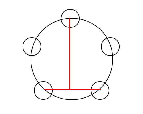

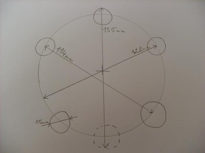

Probe ma roztec 5x 114,3 a at jsem metrem meril jak sem chtel, takove cislo jsem na techto kolech zmerit zadnou kombinaci nedokazal:( Tudiz me sere otazka, jak zmerit roztec der na jinem aute at vim co mam schanet....
Nakres je jineho auta, toho kde roztec potrebuju zjistit.
Moje malirske umeni nekomentujte, taky se vam nesmeju za vase hnusne zaletovane kabelaze:)

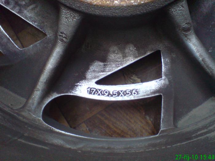

Dalsi dotaz mam, co je ten treti udaj za prumerem a sirkou rafku, co je to cislo 56? to je ET? prijde mi nezvykle velke.
DIKEC!

o 28.10.2010, 09:52 | dedo
Rozteč sa meria po obvode ;-)

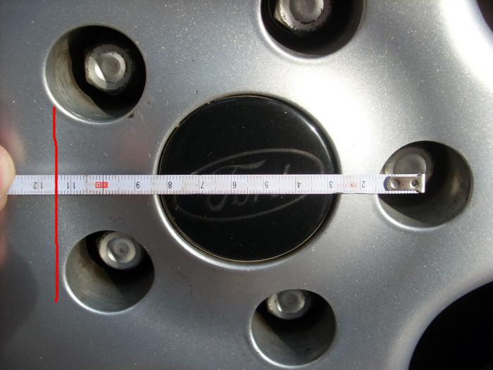

o 28.10.2010, 09:58 | venito
To jako takhle?

o 28.10.2010, 10:06 | PachezZ
rozteč je průměr roztečný kružnice... což z nákresu máš 114,3 :)
nejjednodužší bude si najít na netu jakou to auto má :) jestli je to z US nebo z JPN tak je pravdepodobny že tuhle :)
o 28.10.2010, 10:11 | swep | Upraveno: 2010-10-28 10:30:39
PachezZ nevim jak vidis ty ale ja vidim roztecnou kruznici prumer 122mm
edit: na netu sem nasel 5 x 122,5mm roztec existuje
o 28.10.2010, 10:19 | Pagoš
jako swep, průměr přeci musí procházet středem :)

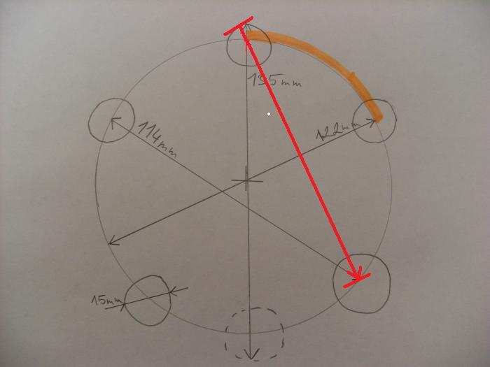

neměří se náhodou takle u 5ti díry?

Rozteč 5x114,3 udává,že je to 5 děr, které jsou na roztečné kružnici o průměru 114,3 mm. Průměr musí procházet středem.
Edit:Pokud chceš změřit přesně rozměr 114,3 , tak na to obyčejnej metr stačit nebude :)
o 28.10.2010, 10:47 | tappaja
Jako Bladzej...

Bladzej: takhle urco ne

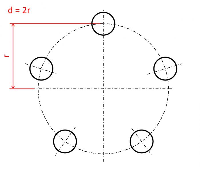

o 28.10.2010, 13:14 | swep
chlapi delate si snad prdel ne? roztec sroubu se meri na roztecne kruznici, to je kruznice, ktera prochazi stredy der, ktere lezi na teto kruznici, takze zmerim vzdalenost jednoho stredu od stredu kola a pak vynasobim dvema

o 28.10.2010, 13:37 | Ravo
to byla dobrá divočina co se tady plodilo za pokusy... sweep to rozštípl a zároveň naznačil jak to asi nejjednodušeji změřit. Samozřejmě že svinovaci metr a okometrická metoda (kouknu a vidím :) nejsou ty správný nástroje :D

o 28.10.2010, 14:52 | venito
Hosi tak sem asi blby, tohleto sou kola probe, ktere ma 5x114,3 a divejte co namerim, proste ke 114,3mm chybi skoro centimetr, na to nepotrebuju povuvku.... tak teda jak? Jinak jo, na tom nakresu resim kola Vetty

o 28.10.2010, 15:10 | PlusOne | Upraveno: 2010-10-28 15:28:33
venito:
Tak to máš asi pravdu :-D
Měř díru pro šroub, DÍRU!!! Ne zahloubení pro hlavu šroubu a ořech (to je pokaždý jiný) ....jo, a pokud vím, Ford má 5x108, ne?
Ideál bude sundat kolo, a změřit to z drué strany, tam tu díru i přesnějc trefíš...
o 28.10.2010, 15:23 | .mycTD
venito: jakej centak? do stredu je to od oka nejakych 56, tzn uz jsme na rozteci 110.
bladzejuv obrazek je nesmysl

o 28.10.2010, 17:00 | crestik
venito: nehledě na to, že tohle je hodně orientační měření, tak na tom dětském metru máš snad tu červenou čáru přesně na 114ti, ne? Tak kde ti chybí centimetr?

o 28.10.2010, 18:03 | Dexter
venito: ale crestik už ti to napsal. tu červenou čáru máš přesně na 11,4cm takže 114
o 28.10.2010, 19:42 | venito
Dexter: a prijde ti snad ze ta cara vede pres onu stredovou kruznici? caru jsem tam dal aby bylo videt kde je tech 114, ne kudy vede stred roztecne kruznice

Proste u 5ti diry se to tak meri.
Kazdopadne, jestli mas Probe, mas 114.3mm, vette ma 120.65... Takze to tam nedas, jestli jde o tohle...

tappaja: ten obrazek je uplne napicu, bo neni jasne, co je na nem zakotovano.
kazdopadne u evropskych aut se 100% meri prumer kruznice, na ktere lezi diry.

Ja kouknu na obrazek a jasne vidim, co je zakotovano. Jenze to chce merit na sroubech.
o 28.10.2010, 23:09 | .mycTD
a co je zakotovano? prumer te modre kruznice, nebo stre horni dily vs okraj spodnich der a la bladzej?
tady to shodou okolnosti to same, jenze takova roztec bohuzel neexistuje.
o 28.10.2010, 23:36 | tappaja
Asi nejsou pitomy, aby to tam takhle nakreslili...
o 28.10.2010, 23:49 | .mycTD
beztak jsou...
kazdopadne ja merim stredovku, diru na sroub a 2x jejich vzdalenost a zatim mi to vzdycky vyslo.

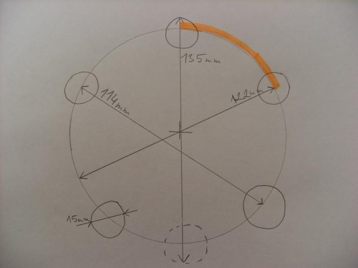

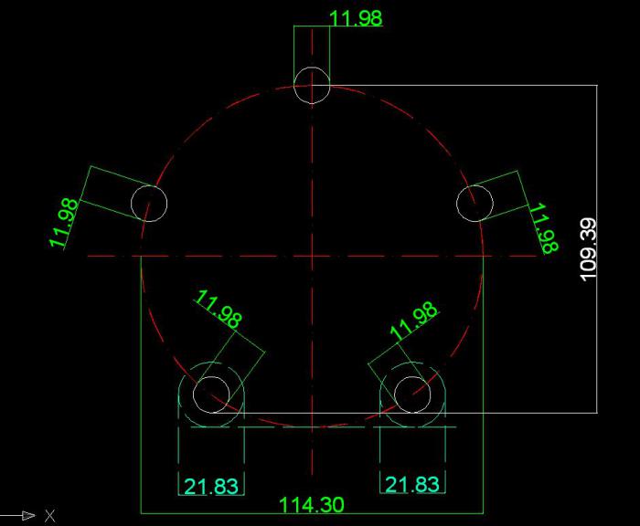

o 30.10.2010, 21:49 | Boďa
Tak mě to samotného zajímalo, jestli ty obrázky na měření pětidíry nekecej...
Musí kecat. Protože je to závislý na tom daným průměru tý díry/šteftu a pak se ta hodnota mění. Kdežto roztečná kružnice je porát sterjná...
Načrtnul jsem to narychlo v Cadu...
