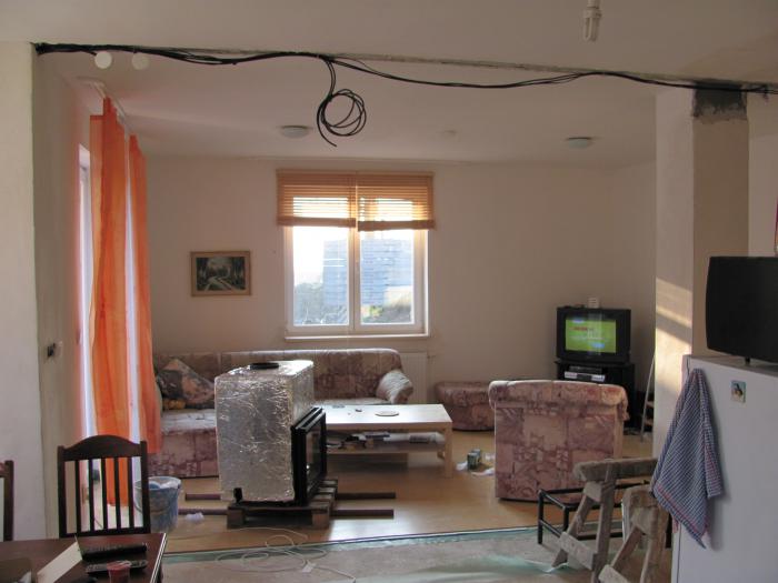

Mám takovej záměr. DOma sem pobořil příčky a protože vznikla nutnost schovat hodně elektriky tak je nutné udělat kaslík z SDKčka. Tak mě napadlo tam vyvést rovnou kablíky a vypínače a vytvořit tam barevné světlo nebo jakékoliv světlo co by nasvětlovalo strop a dělalo takovou útulnější atmošku. Takže jako první návrh je vytvořit kaslíček ve tvaru obráceného T s převisem a za to schovat zářivky třeba. Nemáte někdo lepší nápad jak to tu vymyslet? Případně jestli třeba existujou nějaké multibarevné světýlka třeba na DO aby se dalo hrát s barvčkama a pod?

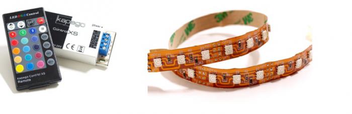

o 22.10.2010, 07:19 | tmx.806
o 22.10.2010, 07:37 | Only_One
no to vypadá docela dobře

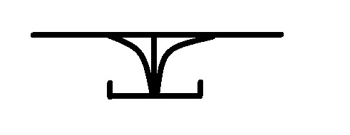

existuje LED RGB pasek, muze to svitit blikat, ma to nekolik barev, cenove je to vcelku dostupny cca 250EUR, akorat chce to udelat nahore se skosenim aby to lip vyniklo... zkusim to nakreslit ;-)
o 22.10.2010, 08:12 | Lukasino | Upraveno: 2010-10-22 08:29:49
Jen na rychlo :-))

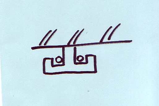

Ta sada za 250E ma cca 3,7m, je to komplet s napajecem, DO, atd... Fakt to funguje :)
