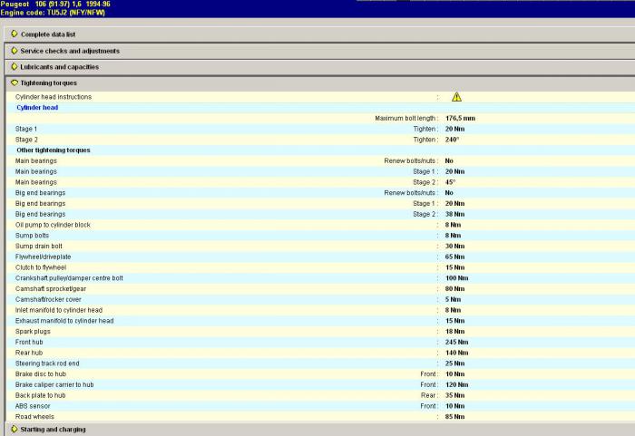

zdravim všechny. Potřebuju zjistit utahovací momenty a vůle motor peugeot 106 1,6 8v 74kw. díky

foto k příspěvku  od Nismo.Power

Nismo: dík jsi nejlepší :)

já jsem si to stáhnul jako obrázek a trochu jsem to zvětšil. teď to ještě přeložit do cz.
o 14.10.2010, 12:28 | Lukin.xxx
naco prvni maš hlavu stage 1 ,2 main bearings hlavni ložiska big ened ojnice
