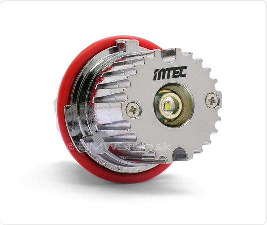

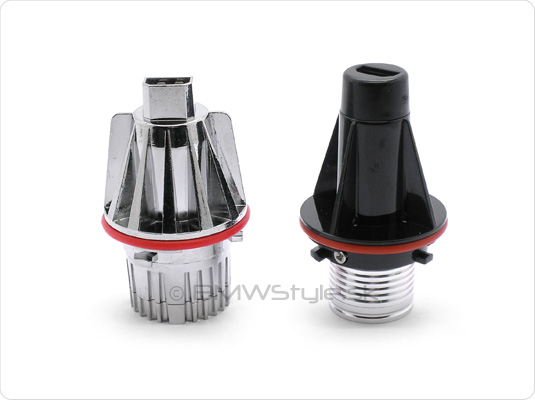

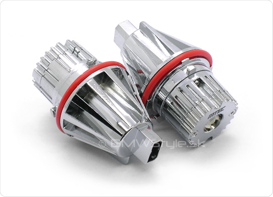

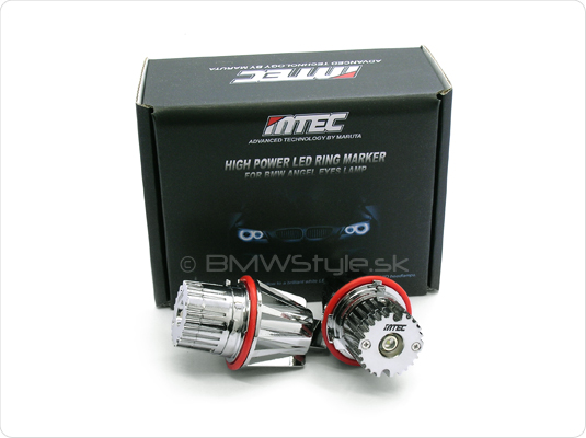

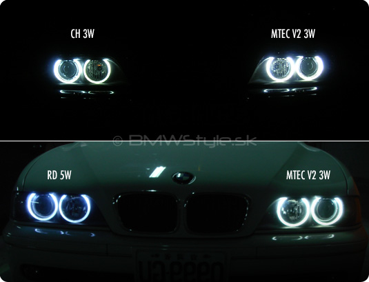

2 Pavel528: no denné už sa teda nerieši, ak na to niesú AngelEyes schválené, ja som nevedel že to nie je ono :-) Ide teraz už len o to aby to svietilo bielo a nie nažltlo. Tie žiarovky na linku sú 100 ojrové, lebo majú spešl objímku ktorá spraví aj to, aby palubák nepísal že sú vyhorené žiarovky za krúžkami. Skúsim sem vhodiť foto...

hmm,tak to potom jo..
no vypadaji dobre,hlavne aby neco vydrzely..o))
o 11.10.2010, 12:51 | muSlim
2 Pavel528: to uvidíme až ich objednáme :-)
