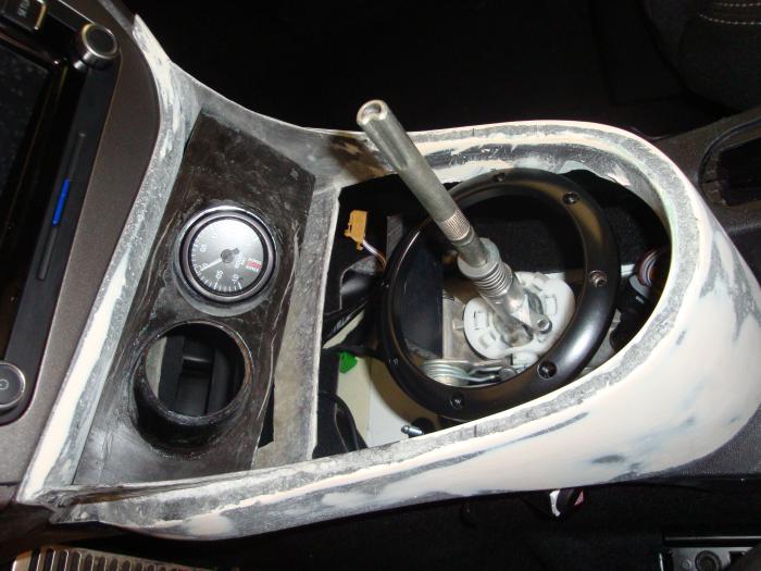

o 10.10.2010, 17:23 | cila
to Pagoš: cize si spokojny z mechanickym STACK budikom na tlak turba. NEmas problem z trasenim rucicky ?
Pokrocila faza ukladania STACK budikov ...
foto k příspěvku  od cila
o 11.10.2010, 13:03 | Pagoš
Ručička se chvěje v nulové poloze, jinak ne. Pak teda ještě kolem 1,7 bar, ale to je chyba v nastavení motoru :)

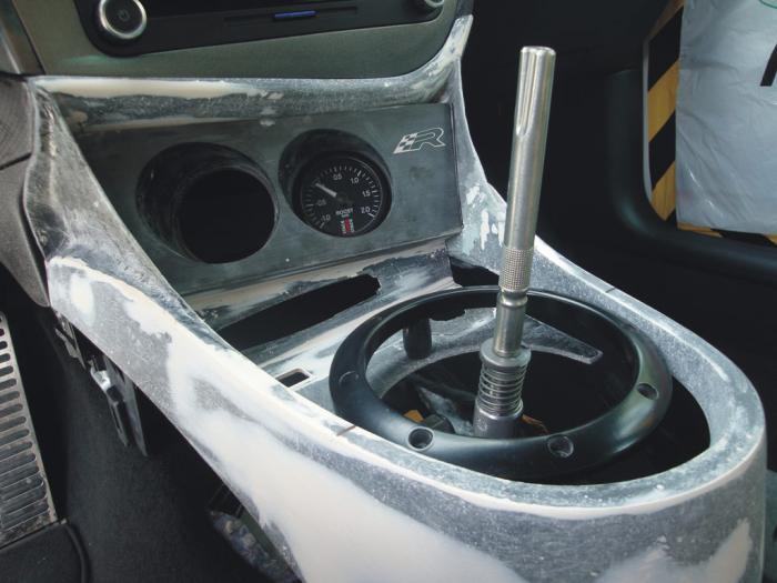

o 14.10.2010, 18:32 | cila
... Analog budik STACK som pustil jednemu manikovi na Leon 1M. Po nahodeni krasne vidiet, ze analog STACK sa sprava uplne inac ako analog budik tlaku na videu vyssie. Myslim, ze jasny priklad kvality znacky. Keby som o tom nevedel povedal by som, ze sa sprava ako elektricky ...
