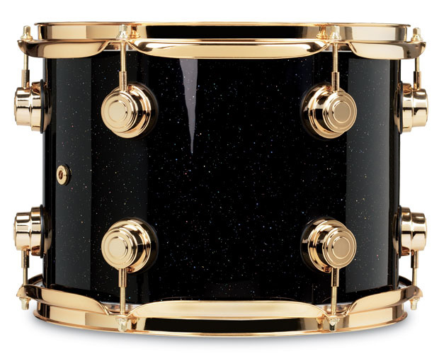

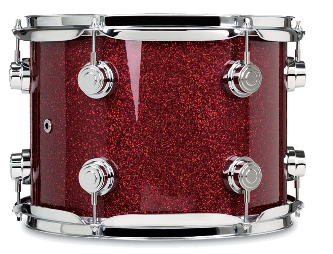

Dostal jsem nápad, který bych docela rád zrealizoval. Potřebuji lakýru, kterej dokáže nastříkat kulatý korpusy (ano bicí) lakem se třpytkami.
Našel jsem samozřejmě dílny na airbrush na auta, jenže tohle je něco jiného.
Ještě dotaz - kolik to tak orientačně stojí?

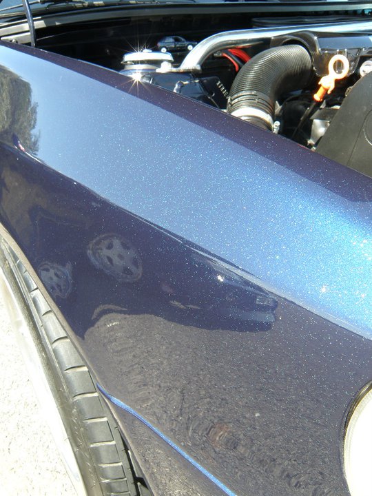

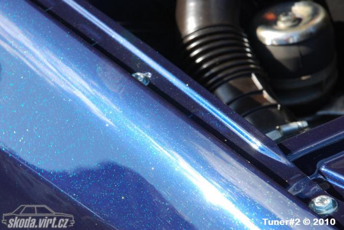

o 23.09.2010, 10:24 | SIS

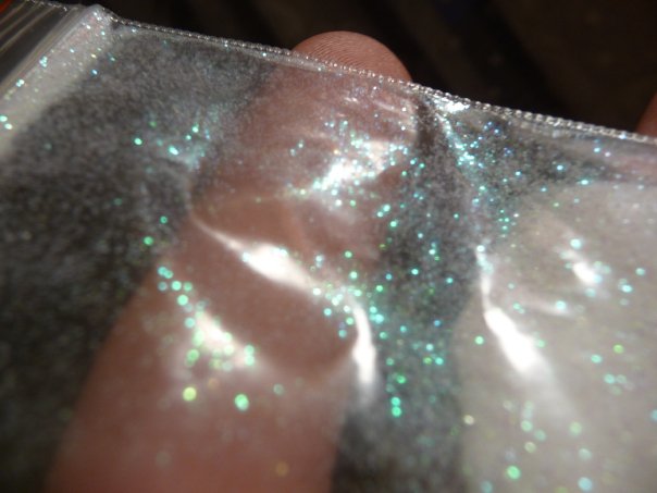

Pytlík se třpytkami stojí cca 500,- a přidávají se až na konec do bezbar. laku. Pak se to nechá vytvrdnout zbrousí se smirk. papírem (1200) pod vodou. Dělá se to proto, že se některý třpytky postavý a povrch je hrubý. A potom zase polít lakem bez třpytek.
Aspoň takhle jsme to dělali my :)
foto k příspěvku  od SIS

foto k příspěvku  od Freerider

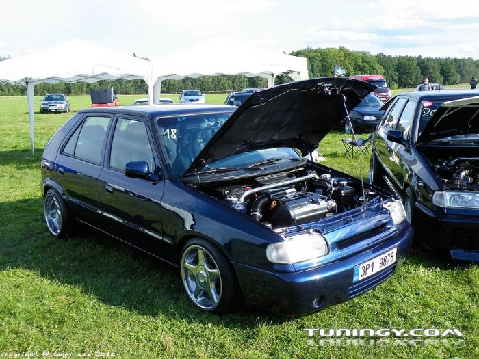

Vlastah: Bohužel v práci nemám moc fotek :(
Freerider: tak to nebrousit pod vodou, nebo to potom sleštit až to bude nastříkané. Zeptal bych se nějaký šikovnýho lakýra měl by si stim poradit, ale opravdu bacha na lidi rádi se chlubí co umí a nic neni pro ně problem a ve vysledku bys je nakopal do pr.....

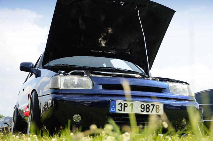

o 23.09.2010, 12:32 | SIS
o 23.09.2010, 13:40 | Freerider
SIS: ten lak na tom autě je prostě PORNO !!

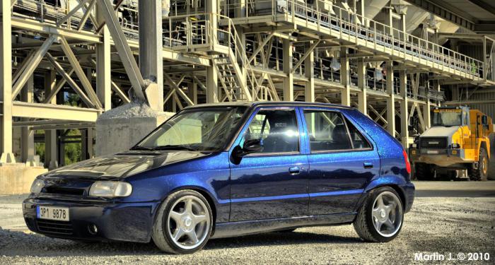

ta první fotka je ale ještě trochu upravovaná, ne?
o 23.09.2010, 23:47 | ps
HDR
o 24.09.2010, 08:55 | SIS
Přesně jak říká ps :)

o 26.09.2010, 17:11 | C.A.R.L.O.S.
joo ta Kubova Felina je masakr :-))
o 26.09.2010, 17:35 | No Respect | Upraveno: 2010-09-26 17:52:10
hoď ještě to stejný foto té felcky v neupravené verzi, ať jde vidět, jak to je přesně v reálu. Každopádně pěkná, není nad decent styl ;)
