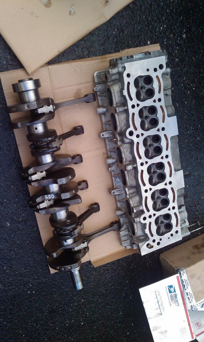

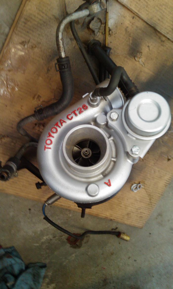

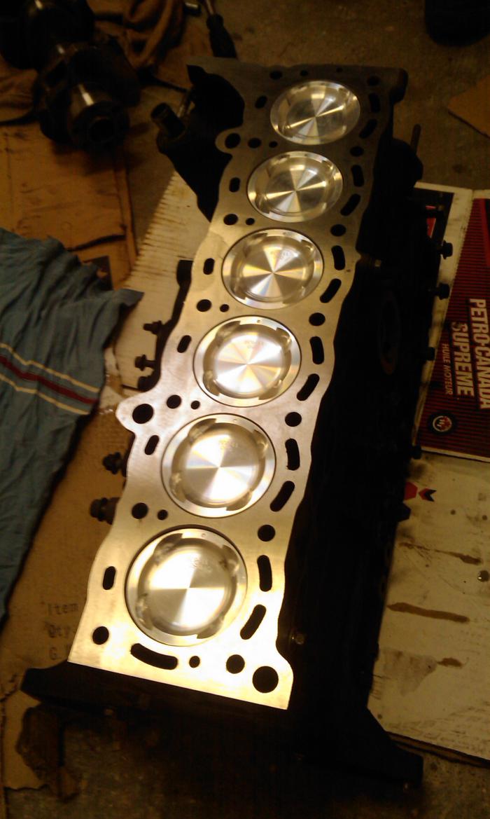

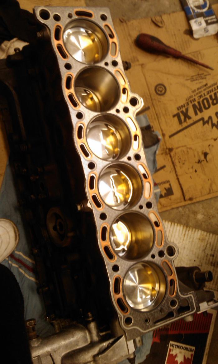

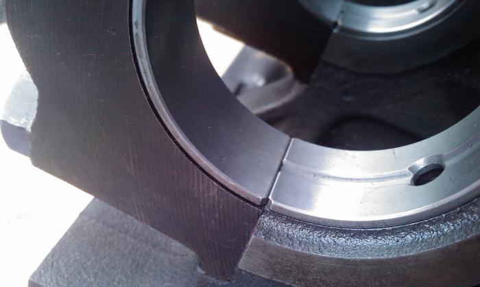

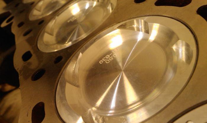

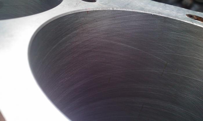

Tak proražená hadička od chladiče oleje udělala svoje a motor se lehce chytil po zimě ..... tudíž sem se rozhod udělat rozborku dřív než by se chytil uplně aneb repete.... bylo na to i trochu víc času takže na tom je udělaný víc věcí než naposled....
největší zdržení bylo broušení kdy se dělaly ACL šály na zakázku, ojniční dokonce 2x protože ty první co dorazily prostě nepasovaly takže se vyráběla druhá sada na ojnice která už naštěstí padla.... v brusírně to bylo asi tak 3-4 měsíce tudíž lehký zdržení oproti původnímu termínu "za měsíc to mám hotový" :)
-klika jak hlavní tak ojniční ložiska jsou už 3 výbrus tj -0,75.... sehnat jinou kliku je víceméně nemožný na tyhle motory a většina tu už stejně má aspon druhej výbrus
-vyhonovaný válce -0,50 + nový písty +0,50
-zbroušenej vršek bloku a zbroušená + natlakovaná hlava
-zabroušený sedla ventilů + nový gufírka ventilů samozřejmě
foto k příspěvku  od Nismo.Power
o 20.09.2010, 13:59 | Nismo.Power

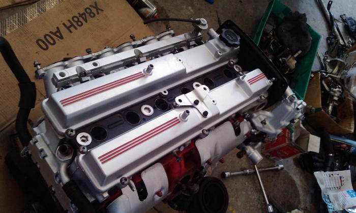

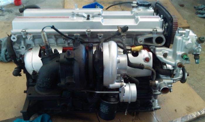

už to začíná vypadat jako motor

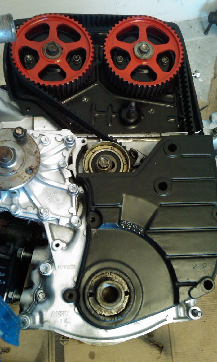

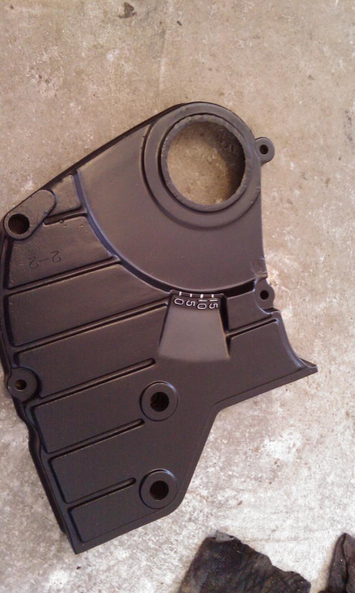

o 20.09.2010, 14:02 | Nismo.Power
všechno tak nějak očištěný a stříknutý do trikolory stříbrná, černá mat a červená

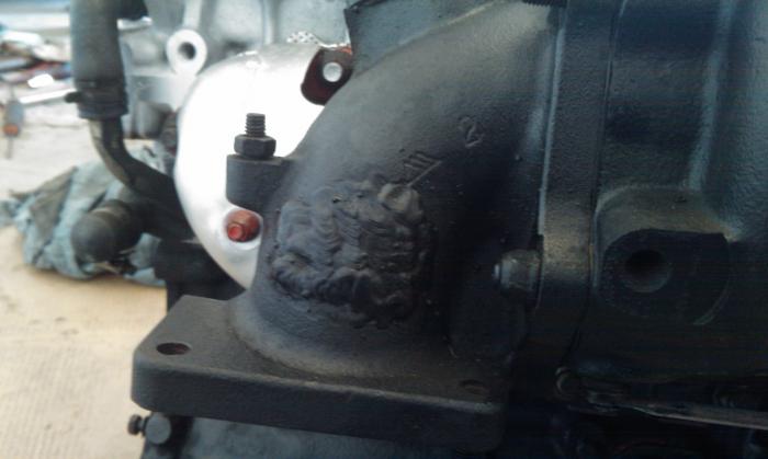

tzv. Divorced downpipe

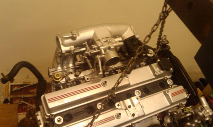

o 20.09.2010, 14:04 | Nismo.Power
moje oblíbený rozvody..... na tomhle motoru je mám za cca 30-45 minut hotový se všim všudy... :)

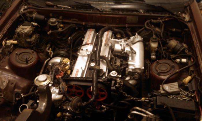

obdra : jasan voe :)))ten motor je fakt dlouhej jak pracovní tejden, ten by se tam nevešel asi jen tak, V8 by se vešla tohle sotva , a když tak bych seděl na převodovce :)
už pribylo sání a pár dalších chůjovin..... zbejvá vana,převodovka, startér,altík, servo, nahodit kabel. svazek, zapojit všudypřítomný podtlaky a vodní hadice a hurá s nim do auta :)

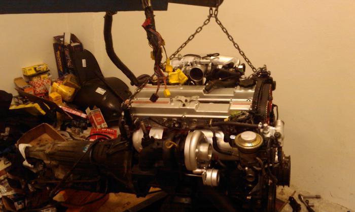

jinak zase trochu pokročeno dneska...
dodělaný vodní hadičky, víceméně podtlaky hotovo, servo na místě, kabel. svazek zapojenej a na místě, převodovka nasazená, startér na místě......
už zbejvá usadit do auta, dozapojit chůjoviny, nalejt kapaliny , dopasovat vejfuk vykuchanej, nastartovat a strobáčem předstih.....

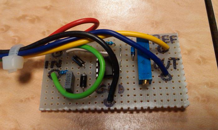

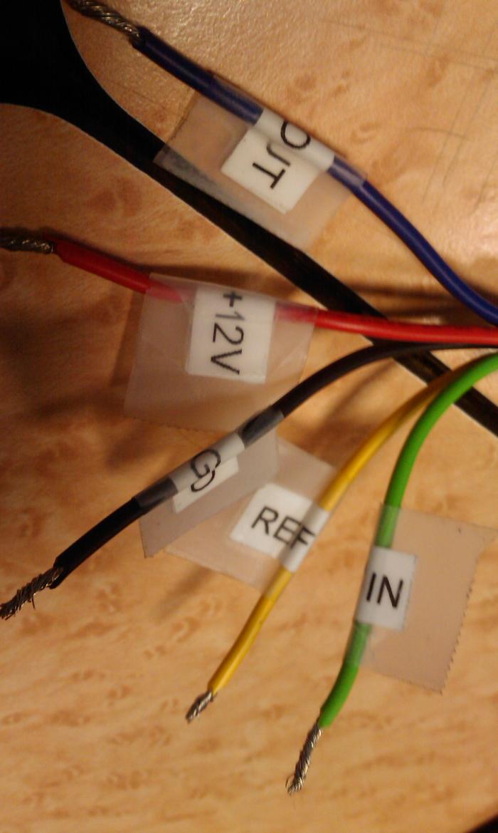

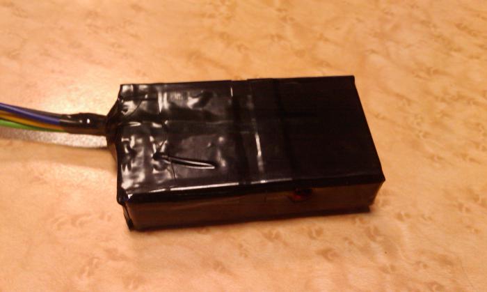

schválně jsem zkusil vyrobit po domácku FCD.... zatim jsem to testoval jen tak se zdrojem od kompu ale vypadá že se to chová výborně, co jsem koukal na charakteristiku chování tak dokonce by to mělo makat i líp než HKS a Greddy tak sem zvědavej.... sice taky moc FCD nefandim neb přeci jen to je to prasárna vůči motoru ale když se to veme s mírou tak to neni tak hrozný....
náklady cca 50kč :)

o 27.09.2010, 16:17 | Nismo.Power | Upraveno: 2010-09-27 16:32:36
FCD = fuel cut defencer...
prostě jen krabička která "odstraní" zabudovanej fuel cut v autě.....
v praxi to funguje tak že váha vzduchu se stoupajícím průtokem vzduchu (většim tlaku na turbu =větší průtok) zvyšuje volty ... v sérii ti to je jedno, turbo natlačí třeba 0,5baru a váha vyskočí na hodnotu třeba 4volty...ale jak natlačíš třeba 0,9b tak váha pude na 5v kdežto řídící jednotka má zabudováno že na 4,8V má vypnout palivo protože to považuje za ochranu motoru jako je třeba problém s regulací waste gate ....
musíš teda nějak tuhle ochranu obejít což se dá udělat takovouhle krabičkou která prostě při 3voltech pustí ven 3V ale při 5V pouští jen 4,8 což si můžeš regulovat na trimru (modrá krabička na tý desce) ....
psarásna to je samozřejmě v tom že když se zvedne tlak třeba na 1b což bude např. 5,2V který by ECU ve správný funkci kompenzovala většim množstvim paliva tak tam bude stále 4,8V takže jednotka už bude pouštět stále stejný množství paliva ale pude motoru víc vzduchu takže se bude ochuzovat směs.... přece jen ale supra je už v sérii dost bohatá na směs a dobrá směs pro motor má dost velký rozmezí takže jak řikám když se to vezme s mírou tak to jde takhle ošálit....
