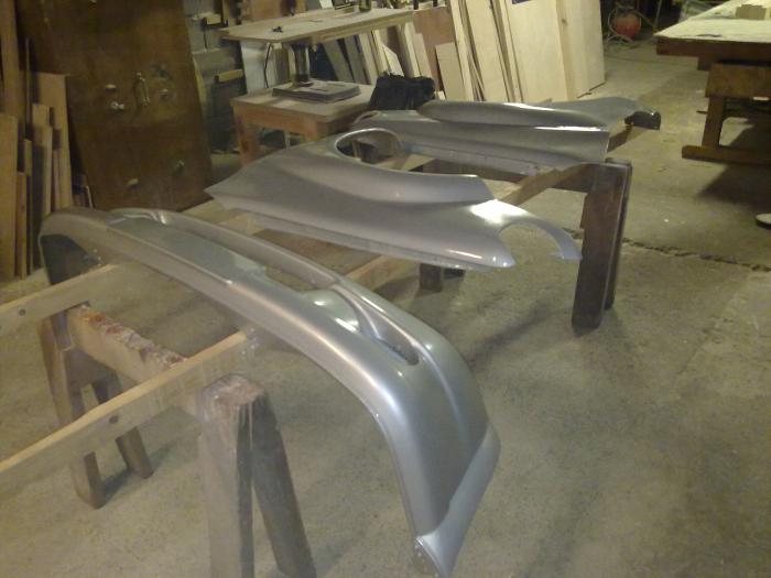

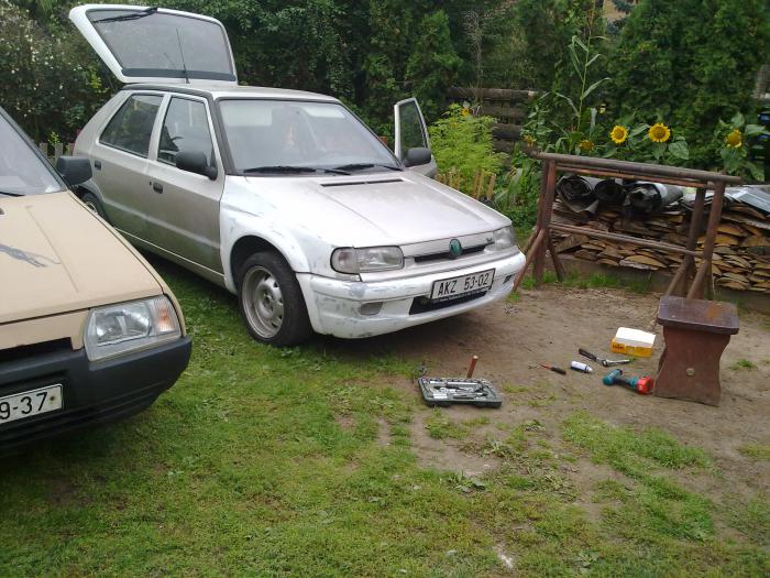

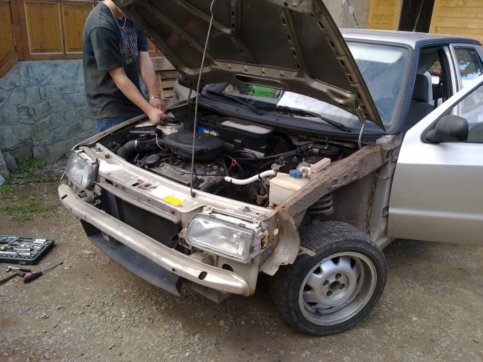

Ahoj pustil jsem se do přestaby karoserie na felicii kit car. Začínám s tím a něco takovýho dělám poprvé, takže nečekejtě nějaký super výkony a kvalitu do které to dotáhl třeba Pluto. Dělám to v podmínkách na sídlišti před panelákem nebo v práci na dvoře. Dost se s tim peru a občas lituju že jsem se do toho vůbec pouštěl, ale když už jsem to rozdělal tak tak to snad dám dohromady. Větší kritiku samozřejmě čekám, ale kdybyb měl někdo nějaké rady a tipy, tak sem s nima, věřím že mi to moc pomůže.
foto k příspěvku  od guster

o 17.09.2010, 07:41 | guster

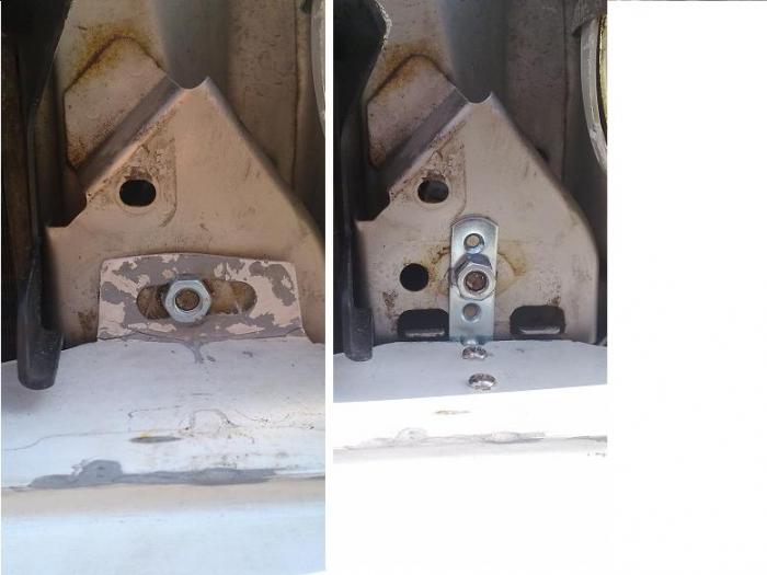

Nárazník i blatníky na předek jsem koupil jako použitý, takže ůchyty už stály za vyliž prdel. vyžádali si teda nové, tak jsem to vyřešil takto.
o 17.09.2010, 07:42 | guster
To samé s ůchytama na stranách

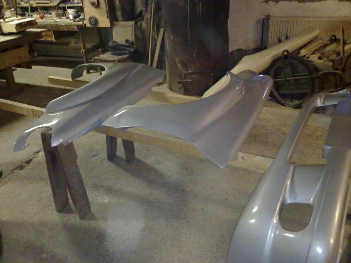

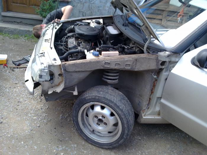

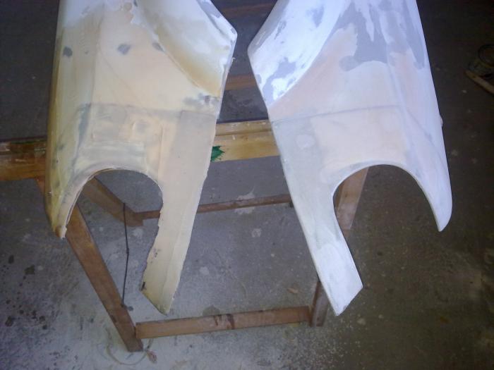

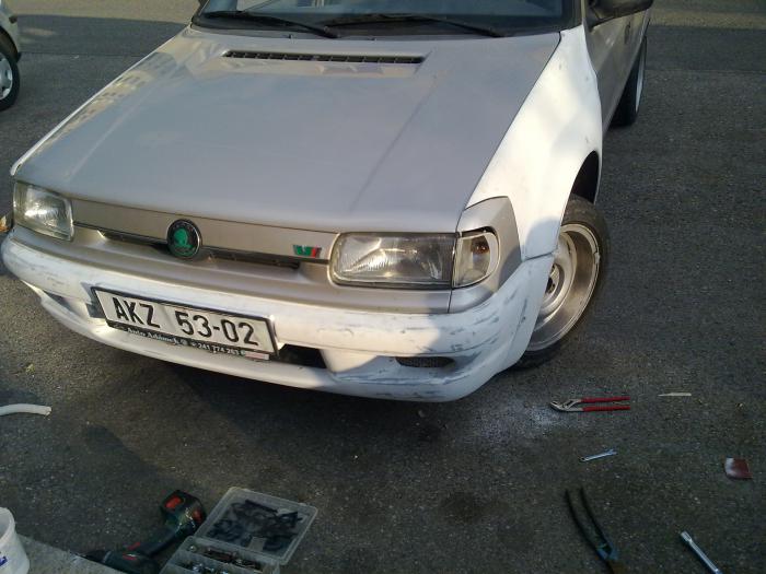

o 17.09.2010, 07:45 | guster

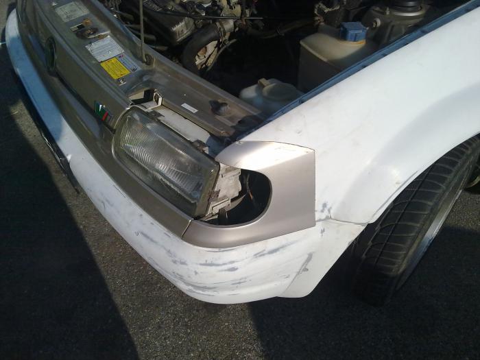

Tak na hrubo nasazeno, jak vidíte, tak bltníky ve předu k masce a okolo blinkrů nesedí, bylo to dost ořezané, dost jsem přemejšlel jak to napasovat

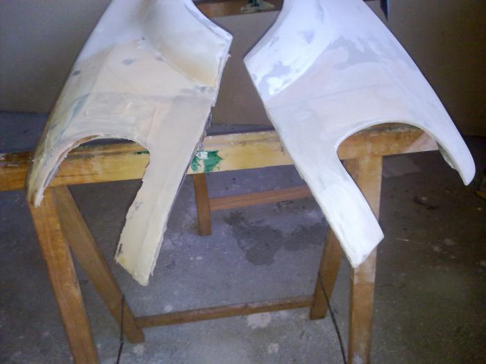

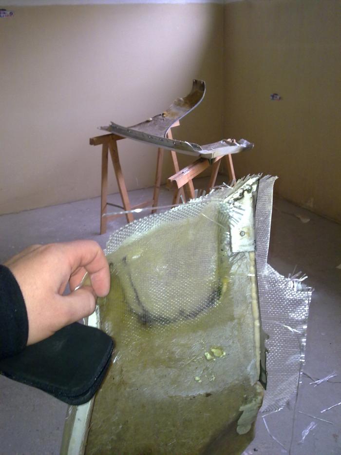

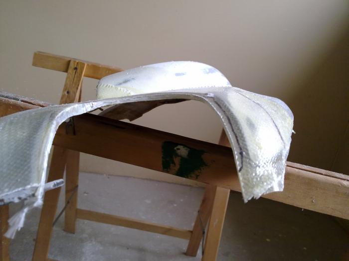

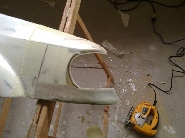

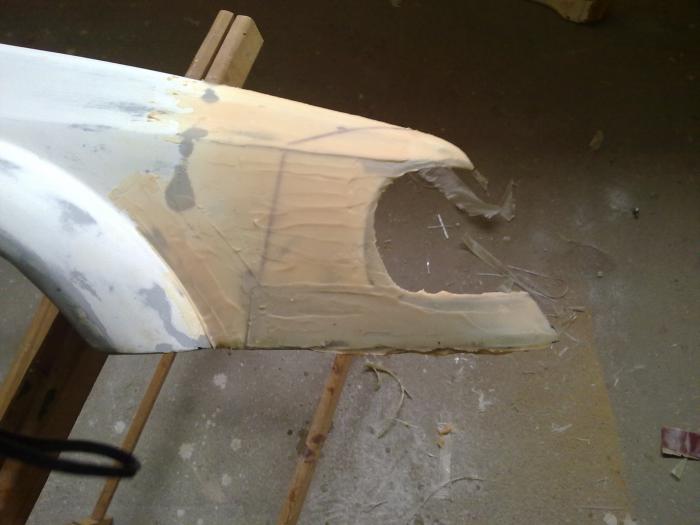

o 17.09.2010, 07:58 | guster
nakonec jsem to vyřešil takhle, vyřízl jsem původní díl, napasoval jsem ho na ten laminátovej. Ted ho musim dobře přilepit (nejspíš PUR lepidlo, nebo doporučujete jiné?), pak to objedu laminátem, vykituju a pak brousit, brousit a brousit.

Ten nápad s tím kusem původního blatníku je vskutku zajímavej. Můj názor? Nu když tě to baví :) Hlavně to dotáhni do konce i s lakem. Good luck.

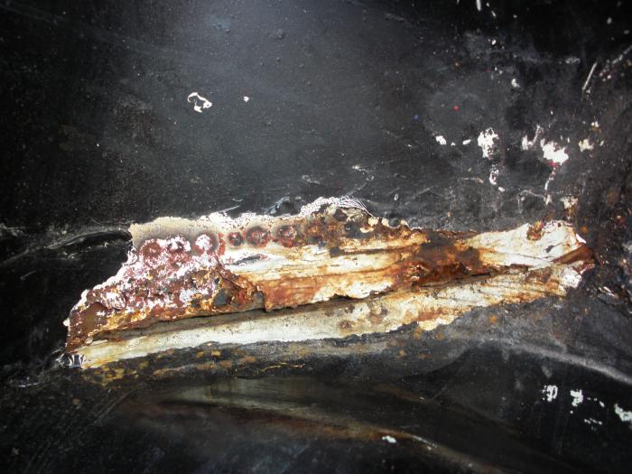

o 17.09.2010, 09:24 | xenonman | Upraveno: 2010-09-17 09:40:17
prošel jsem si tímto také je to sice už pár let zpět:-)
ale to co si vytvořil je teda pěkná čunárna, nadnešeně řešeno a jit cestou když laminátový blatník nesedí což je dosti častý problém jsou tu nakvalitní kopita řezat originál blatník plech a davat ho na lampinát je přeci kravina proč si rači laminát nevyřízil a nedolaminoval
ten plech ti bude dělat neplechu bude pracovat pokud budeš dávat do laku tak praska
jinak chápu sny je třeba si plnit a v tom máš mou plnou podporu jen těch peněz jak psal tapiku tě to bude stát dost
malikno z nostalgie
opět do laminátu jen tak nanejtuješ L ka plechu opět ti to v tom bodě praskne, doporučuji pokud chces jit touhle cestou opět ty L ka zalaminovat do toho dílu,pořádně spasovat
jinak ti přeji hodně úspěchu při stavění a pevné nervy ,pokud budeš chtít dělat zadní část na sidlišti ti to asi bohužel nevyjde musiš zadní podběh celej udělat jinak je tam hodně řezání a v domácích podmínkách pokud to má nějak vypadat to bude hoodně náročné
foto k příspěvku  od xenonman

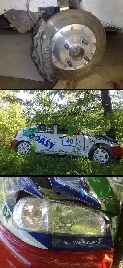

A pokud budeš chtít nějaký motorový díly, popř. "race"-výbavu, možná bych se Ti mohl poptat...
V květnu 2008 jsme totiž s firemním závoďákem trochu nepobrali v ostrý RZ jednu "pravou 3", a dodnes nebyl čas v dílně to zase postavit na kola. Respektive brzdí nás nějaký díly v rozpůlený převodovce...
foto k příspěvku  od Alííí

To Alííí: Co Ti zbylo z toho závoďáku? Nejen z techniky. Když tak můžeš poslat info,foto,ceny na maila. Díky

Harryp: Auto je komplet celý, ale dává se dohromady už 2,5 roku, a nevím-nevím, jestli ještě pojede někdy na závody. Brzdí to převodovka. Zeptám se, jestli by bylo, a co všechno na prodej...
Fordík: Kdepak, jen jsme útočili ze 2. pozice ve skupině na 1., a moc jsme chtěli... :-) V pravym vinglu jsme se chytli krajnice, a ta místo aby nás podržela, tak tam byla mokrá tráva, a šli jsme nedobrovolně ven. Docela mrda.
Celá galerie tady: [ Link ]

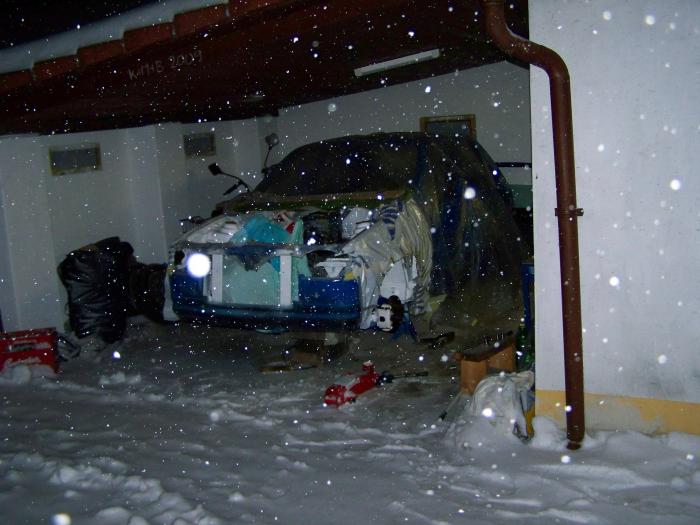

Ty obvodové zdi tam byli až když to přijelo z lakovny jinak jenom sloupy 3 a normálka celoročně :-)
foto k příspěvku  od Kesam

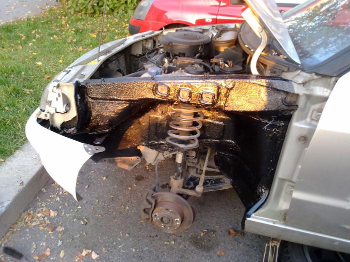

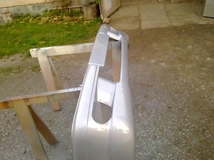

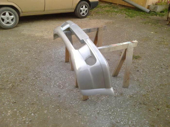

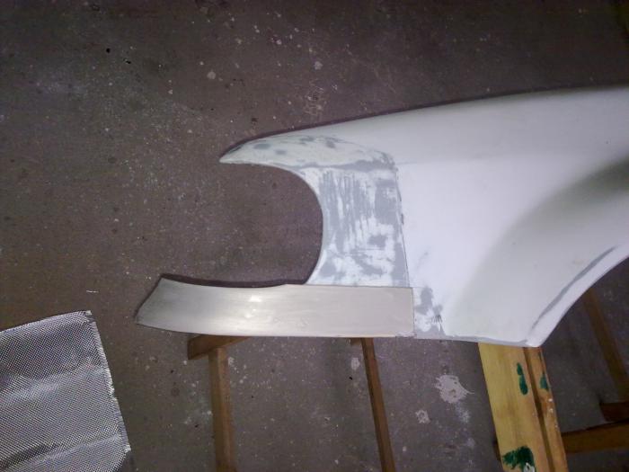

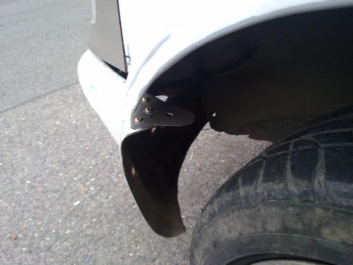

o 22.10.2010, 08:15 | guster
tak jsme s tím zase o trochu hnuly, jak říkám žádná profi práce, ale snažím se a pokoušel jsem se co nejvíc využít vašich rad. No a ted pár fotek a můžete zas kritizovat XD XD XD
o 22.10.2010, 08:17 | guster
Celý kousek který tam byl předtím jsem tam nenechal, byla to fakt pakárna, ovšem tenhle plechovej kroužek, který navazuje na masku jsem si neodpustil, přecejen z laminátem zas tolik neumim a bál jsem se konečnýho vytvarování.
o 22.10.2010, 08:19 | guster
o 22.10.2010, 08:20 | guster
ten plech tam drží jak židovská víra, je přilepenej pur lepidlem na spoilery a ještě takto přetažen laminátem.
o 22.10.2010, 08:21 | guster
myslim se že síla je dostatečná
o 22.10.2010, 08:23 | guster
vyzkoušeno na autě, pěkně to sedí i s blinkrem a může se brousit a kitovat

o 22.10.2010, 08:26 | guster
zbaveno starýho oloupanýho nátěru, orezlé obroušeno, natřeno odrezovačem, vše bylo jen povrchové, minimálně to bylo trošku víc, ale taky zbaveno rzi. Natřeno 2ma vrstvama nějaký sračky "Body" na spodky aut.

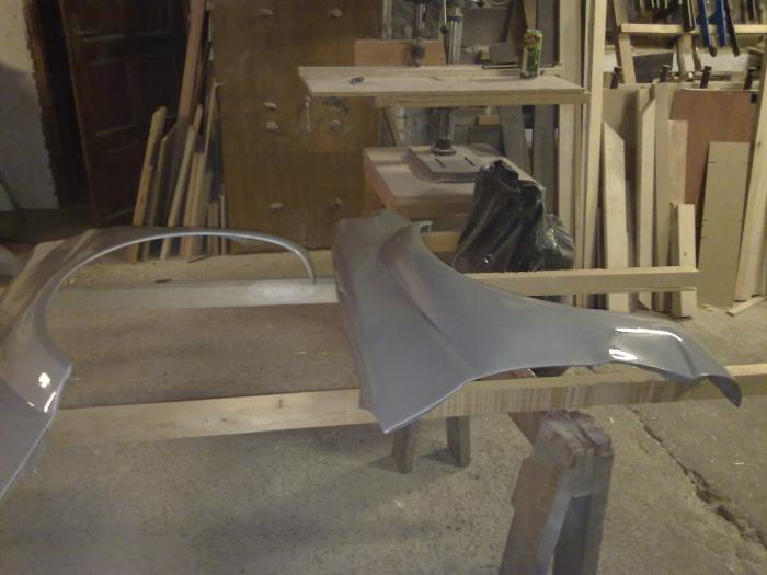

Pak jsem chvilku nefotil, páč nebylo čím a včera jsem lakoval. No a Lakýra ze mě asi nebude XD
