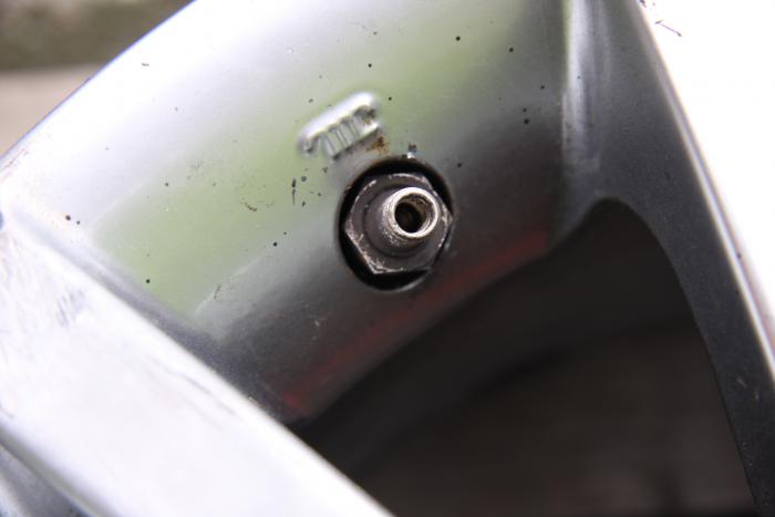

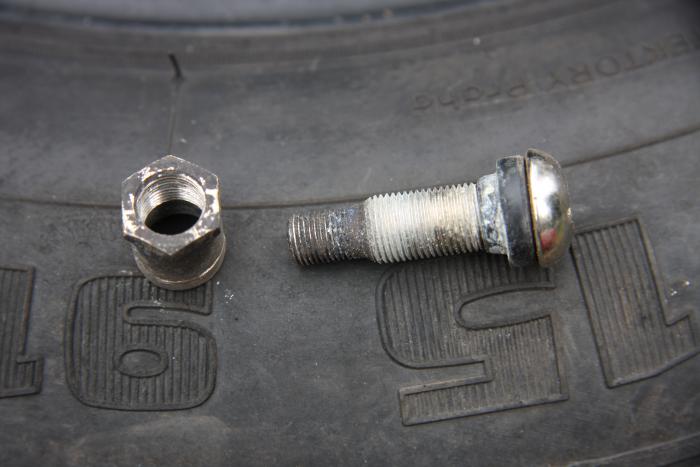

o 13.09.2010, 17:52 | Dragster
Jinak všem doporučuji dát si tyto vetilky na kola moc dobrá záležitos na demontáž, každý šel dolu nádherně pilkou na železo.
foto k příspěvku  od Dragster
o 13.09.2010, 17:53 | Dragster
o 13.09.2010, 17:54 | Dragster
jeden šel povolit

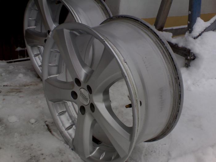

o 13.09.2010, 17:59 | Dragster | Upraveno: 2010-09-13 18:14:02

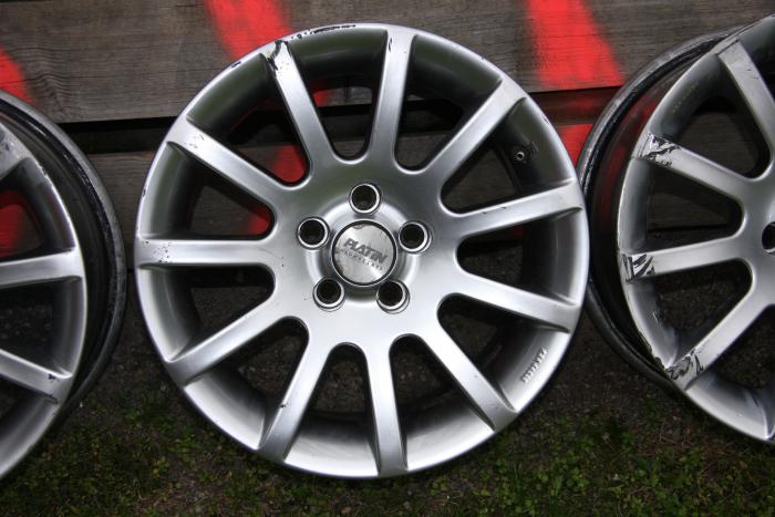

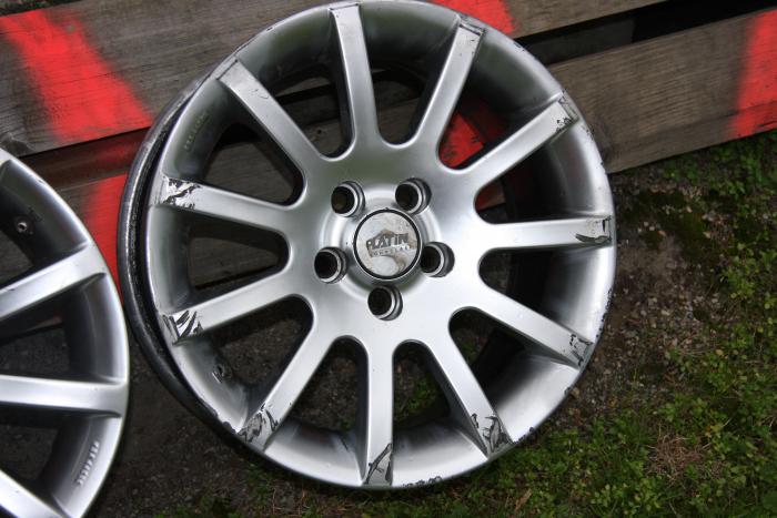

A teď hlavní důvod vložení příspěvku. Jedno kolo je poměrně hodně orvané, je to to na kterém bylo těch asi "200g" zavaží, ani se tomu nedivím, když jsem viděl ty gumy co jsem z toho sundal.
Potřeboval bych od někoho udělat nějakou renovaci, včetně barvy a laku, kola bych chtěl buď do bílé nebo černé barvy + lak, kola jsou na zimní provoz tak něco co tam vydrží a ne abych to každý rok opravoval.

o 13.09.2010, 18:03 | Dragster
Ostatní tak zrasované nejsou max. jako toto.

o 13.09.2010, 18:17 | Kesam
TAk nechat dát komaxit místo laku mede :-)
o 13.09.2010, 18:40 | Dudu_481
ozvi se mi na mail. Renovace není problém. Vše záleží jen na fin. částce,kterou jsi ochotný investovat.
Na zimu by byla ideální renovace následující: chemický odlak, kontrola házivost, práškový základ, mokrá vrchní barva.

o 13.09.2010, 19:57 | hanzz
Je to, jako vždycky, o penězích. Jestli to chceš pořešit, co nejlevněji, tak bych být tebou nejdříve nechal zkontrolovat, jestli jsou rovná a potom je nechal opískovat a v zalakovat práškovou barvou. Pořídíš to určitě do 2t. Na zimácích, který stejně budou furt špinavý, bych ty rýhy nijak neřešil, zvlášť jestli půjdou do nějaký tmavý barvy.
o 13.09.2010, 20:04 | Dragster
hanzz: tak určitě do toho nechci cpát nějaké velké peníze. Prášková barva mě také byla doporučena a dát přes ni ještě lak.

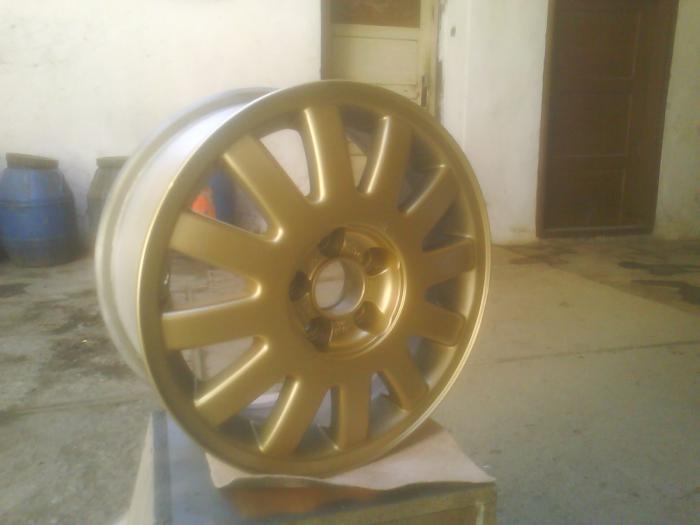

o 14.09.2010, 06:53 | Spooky1 | Upraveno: 2010-09-14 07:06:58
Já bych na jihu uměl cca za 1500,- písek + komaxit.

Spooky1: to je pěkné a cena je také pěkná, jezdíš na nich v zimě?, jak to případně, ten lak kamarádí se solí?
o 14.09.2010, 09:58 | Dudu_481
Spooki: každý na to má jiný názor, ale kola bych rozhodně nepískoval. K hliníku to není příliš šetrná metoda odstranění barvy. Ale proti gustu...
o 14.09.2010, 10:30 | futura
Spooky, umel bys i zlatou?
o 14.09.2010, 10:40 | tommas
2 all:
všechny základní odstíny RAL zvládne každá prášková lakovna ve vašem okolí, není třeba posílat to přes půl republiky.
Pískování hliníku není moc rozumné, obvykle se použivá chemické odlakování, kterým disponuje taktéž poměrně dost firem operujících s práškem.
Jinak kola a prášek: Povrch je více odolný proti oděru a deformacím, ale když se vrstva barvy načne pořádně, už to nejde zabrousit a lokálně opravit jako jsme tomu zvyklý u mokrých barev. Postupně se to začně odlupovat a je nutné přelakování celého kola.

o 16.09.2010, 12:41 | Thomas987
Dragster: hele to jsi měl takový ty skrytý ventilky?
o 16.09.2010, 17:07 | Dragster
Ne byly normální, ale úplně nesmyslné na demontáž

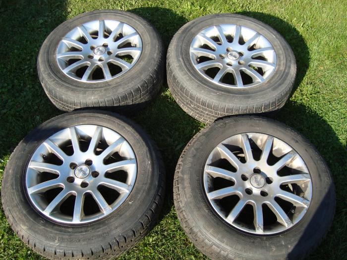

o 04.10.2010, 07:44 | Meda
Poradi nekdo kde v Praze umi za rozumne penize prelakovat alu? Nasel jsem jen firmu kousek od Plzne a vychazi tam vsechny 4 rafky 18" do jakekoliv barvy cca 1500,-, ale nechce se mi to vozit nikam daleko :)

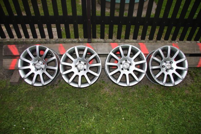

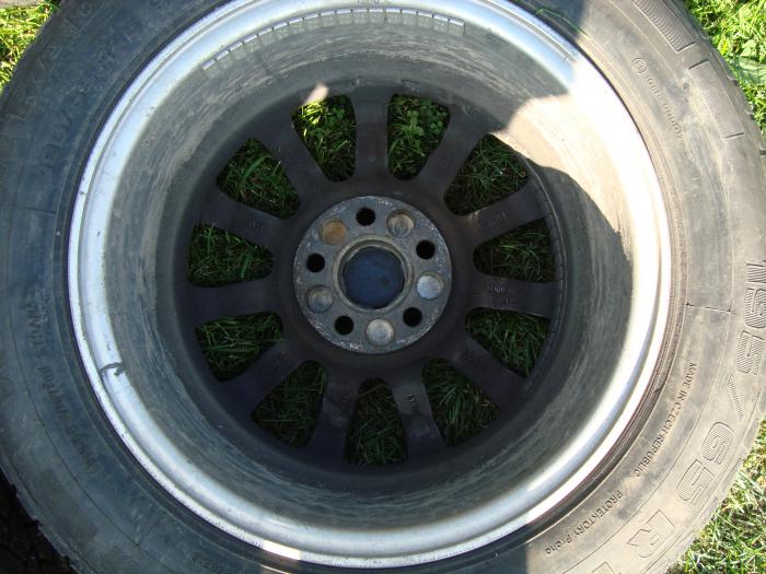

o 10.06.2011, 18:23 | Dragster

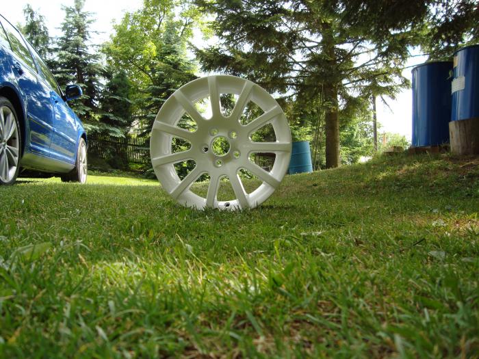

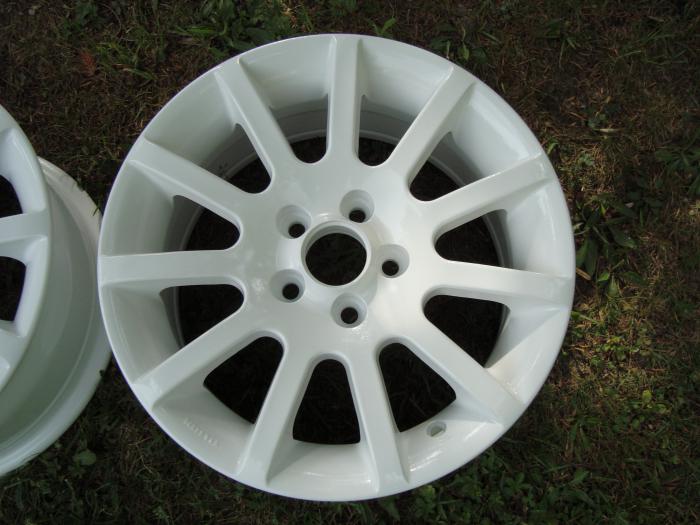

Dnes jsem po dlouhém odholávání přivezl kola po renovaci, než jsem se k tomu dokopal to byla doba, stříknuto komoxitem od jednoho místního uživatele, kterému ještě jednou moc děkuji.
Před
o 10.06.2011, 18:24 | Dragster
Po
o 10.06.2011, 18:25 | Dragster
o 10.06.2011, 18:26 | Dragster
o 10.06.2011, 18:28 | Dragster
Ještě počkám na nové pokličky a kola hotové, ještě řeším jestli je nenechat stříknout lakem, nevím nevím.
Nakonec jsem také zvážil, asi budu muset pár paprsků vyřezat :-))))

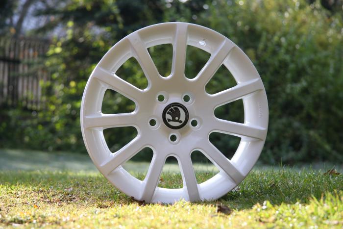

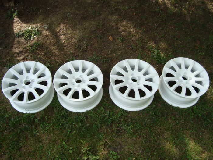

o 14.11.2011, 18:09 | Dragster
Hotové i znaky a připravené i kola na druhou octavii.

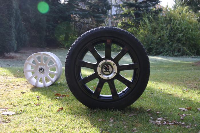

o 14.11.2011, 18:10 | Dragster

o 15.11.2011, 00:09 | Tuner#2
Ty černý díky pokličce nic moc, ale bílé luxus. Samolepky sedli?
o 15.11.2011, 13:13 | Pajk
Ty bílý vypadají jak origo. Palec nahoru, takovej styl můžu.
o 15.11.2011, 16:56 | Dragster
Tuner#2: Samolepky sedí super, už jsou pod lakem.
Ty černé jsou taky dobré v reálu to není špatné

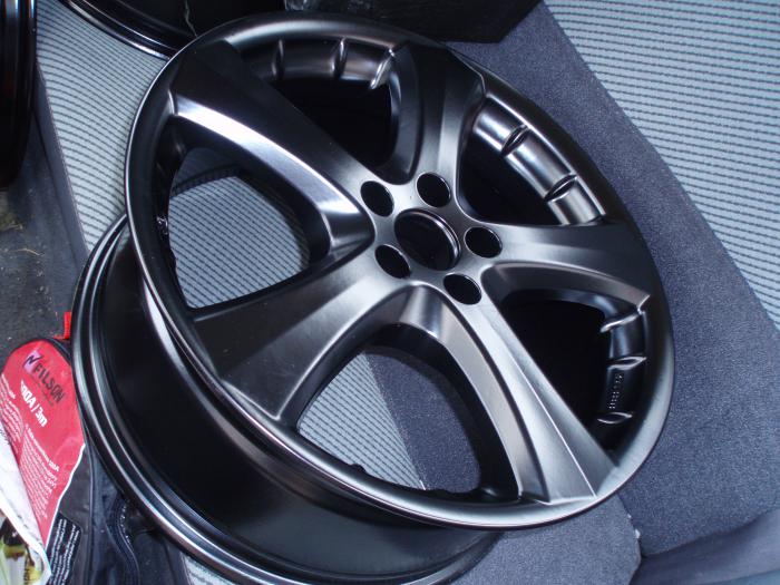

o 26.11.2011, 14:05 | ronny

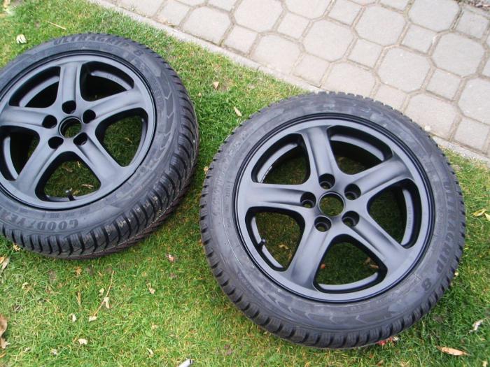

komaxit cerna matna
foto k příspěvku  od ronny
