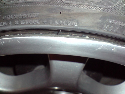

nevite co by se s tim dalo udelat? mam kola ktere maji vystouple limce nebo jak se tomu rika a povedlo se me je skrtnout o obrubnik..
Snad z te fotky bude neco videt, alespon zhruba jake mam kola, je to foceno mobilem
foto k příspěvku  od TemnyMagic
o 13.09.2010, 07:00 | P3RF3KT
obrousit a znova nalakovat, ale jinak ta fotka je uplne k nicemu..
o 13.09.2010, 08:39 | PlusOne | Upraveno: 2010-09-13 08:52:51
Pokud to není moc pokopané, dá se použít tmel s příměsí hliníku - dělal jsem to na starejch kolech taky tak. Po zatvrdnutí jde krásně brousit, a hlavně má takovej ten šedokovovej odstín, akorát matnej. Nicméně, i škaredá záplata je lepší, než pěkná díra, říkávala babička...
Pokud je to orvané moc, tak sundat, vyzout, případně nechat dovařit, a srovnat na soustruhu.
A jinak jako P3RF3KT...

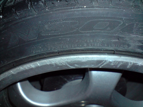

o 15.09.2010, 09:50 | TemnyMagic
na jednom je to dost ..

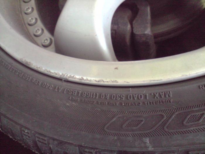

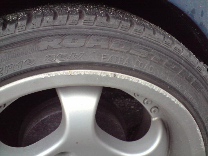

o 15.09.2010, 09:51 | TemnyMagic
a na tbylych 2 jen lehce :
a 4. nic
co to zahladit vodnim smirglem 800 nebo 1000?

o 15.09.2010, 10:32 | Dudu_481
Tohle je začít tak 80.
o 15.09.2010, 12:31 | TemnyMagic
no pocky zas tak hluboko to neni :-D Alespon teda ty dve ne :-D Ok uvidime jak to pude. A kolikatkou bys koncil 1000 a pak rozlestit?
Btw. diks moc za rady :)
o 15.09.2010, 15:50 | Dudu_481
no jestli tohle uděláš 800 tak tě vezmu na brigádu :-) neb u toho strávíš mládí.
Záleží čím a jak budeš rozlešťovat. Někdy stačí končit 320.
o 15.09.2010, 22:46 | TemnyMagic
ok, ok :-D Takze jak bys to udelal ty? zacit 80 pak neco mezi 320 a pak 320? :)
o 16.09.2010, 09:20 | Dudu_481
možná kdybys přestal sedět u kompu, zales si do garáže a začal něco opravdu zkoušet, byl bys už moudřejší :-)
Jestli to chceš "jen tak nějak" tak ti bude asi stačit i 80-180-320.

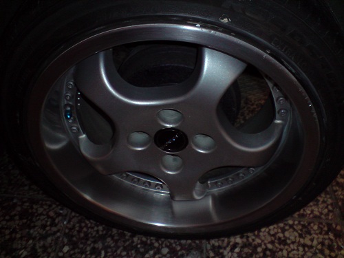

o 09.12.2010, 15:51 | TemnyMagic
tak sem se do toho dal zkousel jsem ocistit, pak 180/320, ale ty ryhy se me moc nelibily, takze jeste 800/1000 pod vodou a prozatim sem se dostal k tomuhle
kolo co bylo nejvic poskozene, podle me...
o 09.12.2010, 15:52 | TemnyMagic
a ted je natom alespon takhle
o 09.12.2010, 15:53 | mishan
ty rýhy nejlépe odstraníš flexou s lamelovým kotoučem a pak vibrační bruskou, otázka 5ti minut a pak ručně tak jak si to dělal
o 09.12.2010, 15:55 | TemnyMagic
ok, zkusim sehnat flexu a vibracni brusku, ale nvm nvm... Tohle jsem delal prave rucne, prtz nemam jinou moznost, alespon zatim ne.. Ale diky moc
o 09.12.2010, 15:59 | mishan
tak si ji někde pujč, protože ti to usnadní mnoho práce a času a hlavně ti to pěkně srovná, já se s tím setkávám stále, takže ti radím rozhodně nejlepší a nejjednodušší variantu ;-)
lamelák hrubost 60, do vibračky 80 a 150 a pak pokračuješ ručně a za chvilku to máš ;-)
