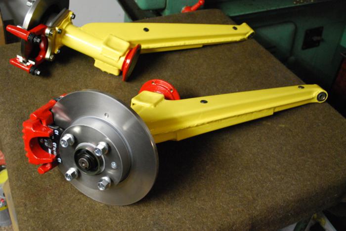

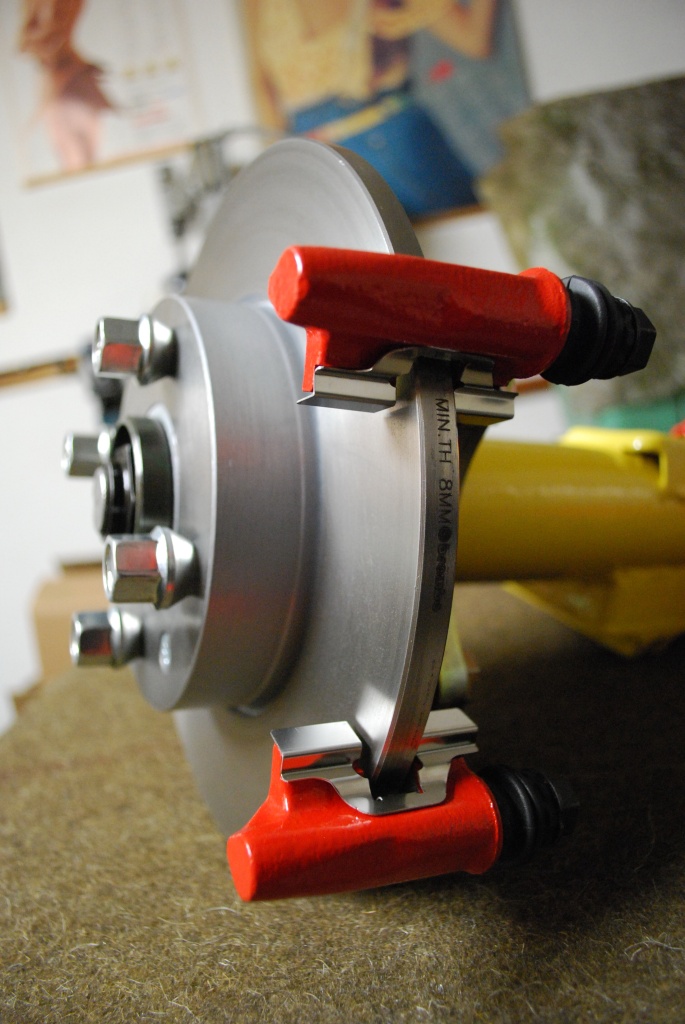

Min. TH je obvykle na kotouči vyraženo, ale pokud je jetý, tak to pod rzí nebude vidět. Tady to bejvá nejčastěji viz. obrázek u 10mm silného kotouče.
Jinak to najdeš v příručce k autu, každý výrobce uvádí min. doporučenou tloušťku kotoučů, pod ní už hrozí prasknutí, rychlé přehřívání kotouče, atd.

nebo bývá na třecí ploše do kotouče udělanej jakoby ďůlek, kterej když zmizí, tak je to na výměnu. Pod ten by se to nemělo dostat.

fredh: Ano nebo tak :-)
