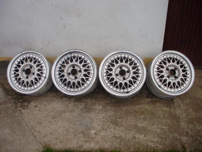

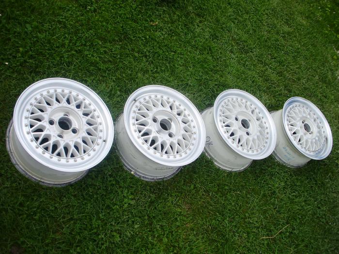

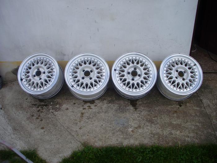

Budu předělávat auto budou tam plastové nárazníky z FF futura takovej mezi typ co dělali chvilku.
Kola jsem sehnal na parkáči na golfu tak jsem mu tam nechal lístek za oknem že mám o ně zájem a za krásnou cenu jsem si dneska přivezl středy budu mít v sobotu.
foto k příspěvku  od Kesam

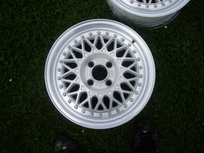

o 02.09.2010, 22:40 | Kesam
trošku škráblé límečky to nejni překážka.
o 02.09.2010, 22:42 | Kesam
BBS RM 15/7 4x100 et 40 takže podložky se změnou rozteče myslím nebudou problem.A gumy 165 na 45 :-)

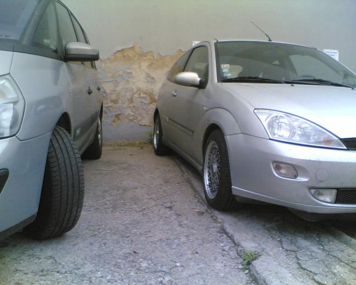

o 03.09.2010, 09:49 | Lucni.konik
další na fordu s BBS.........Jen jsi si mohl sehnat 4x108 rozteč.......

Luční koník:U mě nejni problem ty kola upravit jako třeba vyvrtat tam 4x108 a nebo zavařit díry a posunout o kousek,ale proč je kurvit když je tam ET 40 podložky na změnu rozteče jedu řešit za 45 minut budu je mít tak za 1000kč od kámoše. jinak jsem je dneska umyl a srazil ty hrany ostré na límcích.

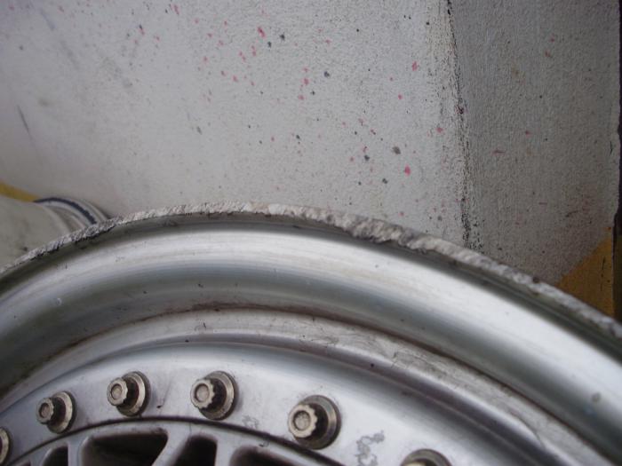

o 03.09.2010, 11:00 | Kesam

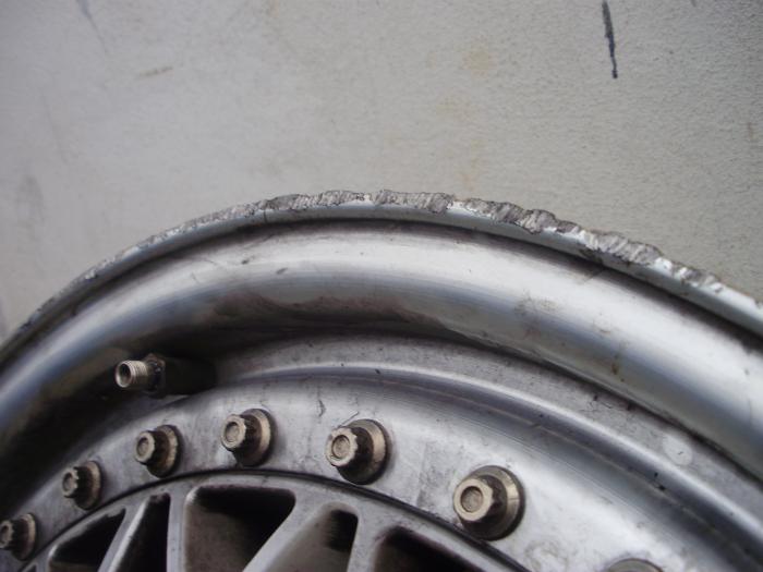

A hrany dolazené 2 kousky si ještě v práci musim navařit kousek hranky abych to nemusel tak srážet.

o 03.09.2010, 11:03 | Lucni.konik
Tak já podložky nemusím. Ale taky řešení.

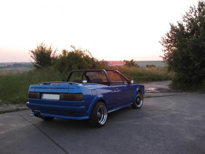

tohle já můžu,ještě vyměnit to M na konci za S :)))

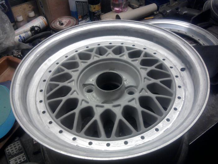

Tak jedno rozebrané už to žere barvožrout :-)

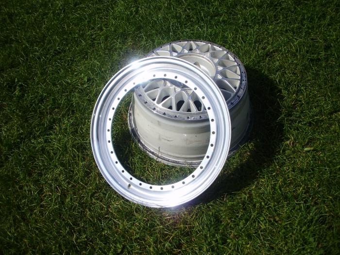

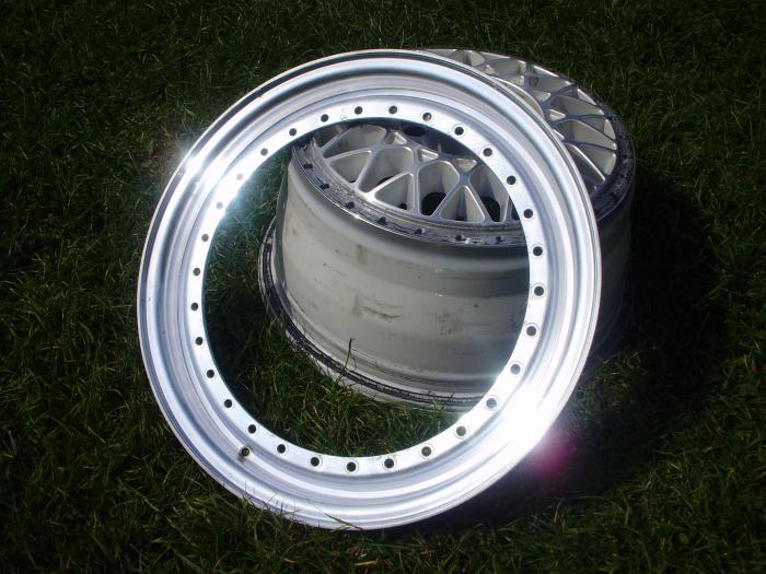

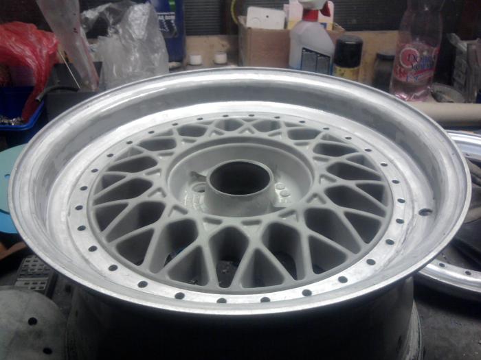

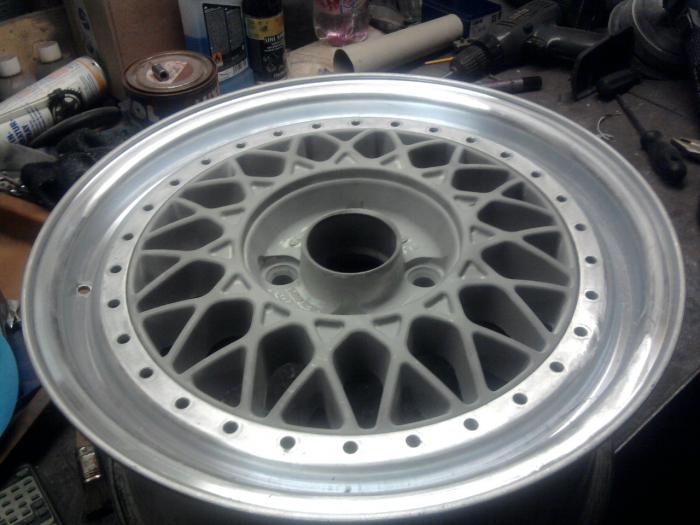

o 10.09.2010, 13:03 | Kesam
Tak sundanej 1 límec dělám na tom když mám volněji nebo na někoho čekám povolil jsem docela lehce šroubky 12tihranem 8kou oříškem bez poklepání a použití nějakej přípravku jako je WD konkor a spol.Límec jsem odrazil asi po 2 minutách gumovou paličkou z límce jsem odstranil lak barvožroutem a plastovou stěrkou na kit jsem ho sedřel až ty 2 nechám srovnat tak středu pujdou na to otryskání sklem a pak oprava navařovačky lehké atd.

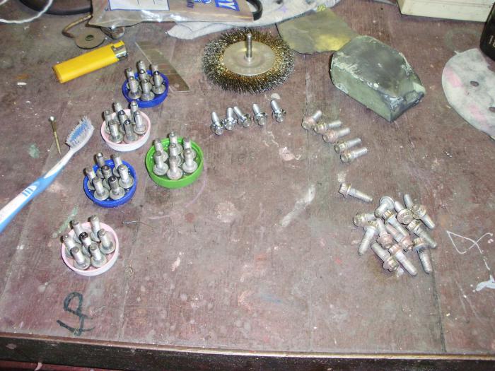

o 18.10.2010, 22:36 | Kesam

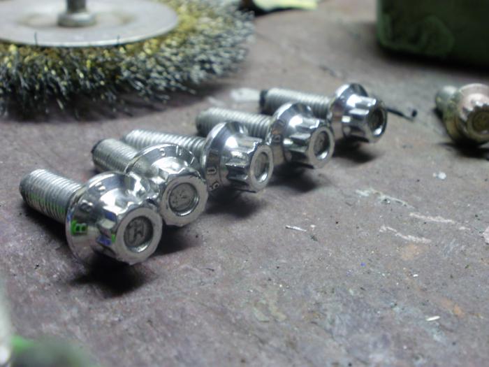

Dneska jsem se sral se šroubkama masakr taky pujdou do zlaté :-)

o 19.10.2010, 01:15 | Nismo.Power
v čem konkrétně si měl namočený ty hlavičky ?:)
o 19.10.2010, 08:43 | michal_smsmsm (A)
Kesamku, kola mam sundany z auta, tento nebo nejpozdeji pristi tyden z nich snad dostanu gumy, ventilky a ja nevim co vsechno, aby si to mel cisty ;) a pak ti to nejak dopravim, uz se tesim jak malej jarda ;)
o 19.10.2010, 15:54 | mishan
nismo: v olivovým oleji :-))) myslím že to byl odbarvovač :-)
o 19.10.2010, 21:24 | Kesam
michal_smska: Jasný nejni problem.
N.P: To mám z práce sundavají stím grafiti z vagonu namočím na 3 minutky hlavičku pak na kartáč ve stojabnovce jemnej a pak znova na 3 minutky a je to dole :-)
Mishan pakárna jako kráva co na to máš za kotouček??Já mám takovej malej filcák 5 cm a je to asi moc velké.
o 19.10.2010, 21:26 | Kesam

o 19.10.2010, 23:19 | mishan
Kesam: tak tenhle tisícíhran jsme nikdy neleštil, já dělal pouze klasiský imbus a prostě normálním hadrákem o pruměru cca 150mm, udělal sem si do překližky dírky asi 2cm od sebe, nasázel tam všechny šroubky a pak normal leštil
tohle nevím nevím, filcák bych na to nikdy nepoužil, pootřebuješ hadrák, aby se to pekně vytvarovalo a dostalo do těch zářezů

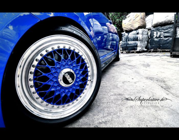

o 20.11.2010, 16:39 | Schejby
I toto jde z nich vyrobit :-)
foto k příspěvku  od Schejby
o 20.11.2010, 16:50 | Kesam
o 20.11.2010, 16:53 | Schejby
To jsem dal jen tak... co znich jede udělat za skvost.

o 09.12.2010, 19:31 | Kesam
101:-) LJ specielně pro tebe jsem dneska nafotil fotky jak to pokračuje :-) Večer je tu máš.
Jinak zadní budou teda 8 palcu no :-)Jelikož límce přišli teprve předevčírem tak jsem se do nich dneska pustil lak dole starej Vena Kukačka mi je stáhnul o 2 mm aby se vlezli na RM kolo jsou z OZ Turbo. asi 2 palce.
o 09.12.2010, 19:35 | Tuner#2
Kesam: Límce jsi měnil s Kubou? Tomu to lezlo šíleně...
Jinak koukám, že z toho bude další funny car ve smyslu předohrab a vzadu širší kola :-))
o 09.12.2010, 20:07 | Kesam
Tuner:Jo vzal jsem je od Kuby ale ty z těch oz to co mu lezlou to jsou asi 3ky jenže já mám ET40 tak je to pohoda tohle jsou ani nevím co Asi 1,5 možná 2ky.
Jo jo předek 165 a zadek 185 :-)
o 09.12.2010, 20:55 | Kesam
¨TAdy větší límec dozadu zatím sundávačka laku zítra navařuju a zavařuji ty velké díry na ventilky udělám menší.
o 09.12.2010, 20:56 | Kesam
o 09.12.2010, 20:57 | Kesam
A tady na porovnání co bude na předkách je to znát sice ne moc ale je nejni tam ten zális :-)
