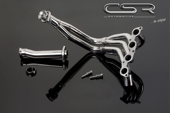

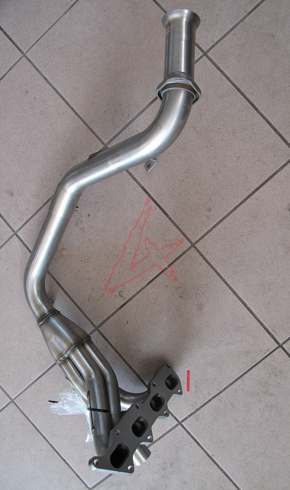

Chlapi, rozhodl jsem se koupit laděné svody Supersprint, ale co jsem koukal v Etce, tak jsem zjistil, že ten mlj motor má snad jeden kat ve svodech a pak ještě další kat normálně jako přední tlumič. Vůbec nevím, kde je umístěná lambda sonda a ty laděný svody kat samozřejmě nemají. Ale mají údajně navazovat na OEM kat a nejsou homologovány (jen pro závodní účely). Zřejmě právě kvůli tomu, že v sobě nemají ten katík. Ale vzhledem k tomu že mám nalítáno 64000km a auto je staré 8 let, tak je dost možné, že ten kat stejně není účinnej a akorát tam má odpor :-) jinak jde o Golfa 4 1,6 16V (AZD), konstrukčně stejnej motor s 1,4 16V - asi i s tím co dávali do Fábie. Nezaměňovat s 1,6i (SR) - ta to má všechno úplně jinak ! Při výměně svodů je třeba dát nové těsnění, ale jinak bude všechno OK, ne? Nemůže to mít vliv na lambda sondu např.?
Ve finále bude výfuk následně:
svody Supersprint
uni sportovní kat
roura místo střeďáku
koncák Supersprint
takže komplet překopaná výfuková soustava
sání mám hotové, pak to chci ještě nachipovat a nakonec dát nejostřejší vačky SCHRICK (268°). To už musí stačit, protože další level bude koupě GOLF 5 GTI (tuhle G4 si ale nechám) :-)

tyhle svody krok vedle... jediný zlepšení bude pouze díky vyhozenýmu aktu, jinak s touhle dýlkou a vačkama se bude ovlivnovat výplach motoru v nízkejch s tředních otáčkách.. ztratíš MK (možná ne, díky většímu průměru trubek..) ale dýlka je tak na 8000+ rpm...
tohle je prostě kompromis danj tím, že se svod snadno nevejde mezi převodovku a vanu..správná dýlka primáru je někde u druhýho ohybu...

Proboha tohle ale nejsou svody! Na mou 1,3 s 265/258°vačkou jsou optimální svody trubka 35mm vnitřní a délka od hlavy ke spoji 4in1 mezi 880 - 920mm. Tohle co je na obrázkou jsou v podstatě sériové svody (myšleno svou délkou) jen v plechovém provedeí narozdíl od litiny.
Kup rovnou tu R32, vyjde to fakt levněji ;-)

Honza2,016v: Tak se podívej co dělá Supersprint na 1,6 za roury :-)
Jinak EDIT 35mm bylo optimum ale z venku, takže 32mm vnitřek, ale stejně jsem šel nakonec do 38 venek, ale svody kratší kolem 760mm kvůli tomu, že delší se prostě už za nárazník nevejdou. Tou kratší délkou se eliminoval "objem" trubek, takže proto nakonec ten větší průměr. Navíc je to i plán do budoucna na delší vačku a co se týče chování motoru, tak pocitově to jede úplně stejně jako loni na 35mm trubky dokonce možná o trochu lépe, ale to je placebo efekt, na brzdě jsem znova nebyl. Jo a továrna jela na LR právě 38mm svody, ale 4/2/1.

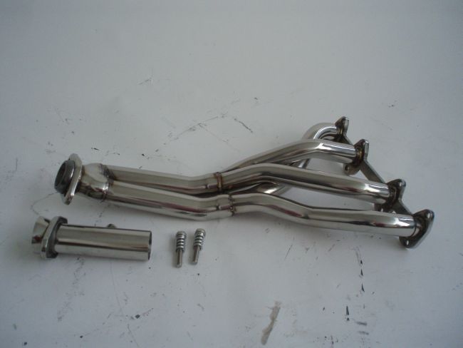

pro info dávám foto svodů z 1,6 8V - ty budou rozhodně lepší, co? Konsturkčně myslím... že jdou 4-2 a pak 2-1 kdežto u mě je to rovnou 4-1. Taky ta verze 8V tam rozhodně nemá žádný kat...
měl bych je hned vzít, ale pořád váhám, protože mám strach, že s tím zase budu mít problémy... že mi bude svítit kontrolka lambda sondy nebo já nevím co ještě... oni ty svody jsou nejspíš určené pro motorsport, kde se třeba s katem nepočítá vůbec... ale v poznámce mají, že pasují na OEM kat... no a já nakonec přendám OEM kat za sportovní

Jo tak tyhle vypadají lépe, ale nelze říct, že jsou lepší, jsou prostě jiné. Obecně 4/2/1 pomůžou motoru ve středních otáčkách a zvednou krouťák a 4/1 pomůžou motoru nahože a zvednou výkon, ale hlavně nahoře.

takže mám nové info... v těch svodech je opravdu nějaký předkatalyzátor a lambda sonda je umístěna hned před vlnovcem, tj. mezi předkatalyzátorem a hlavním katalyzátorem...
takže otázka zní, je problém lambda sondu přendat, aniž by se muselo sahat na elektroniku? Pozná lambda sonda že chybí předkatalyzátor?
pak je ještě problém, že ty svody Supersprint jsou vcelku a ty origiální jsou rozdělené hned zatím místem jak se sbíhají 4/1 a tam je zřejmě i ta lambda sonda...
takže teď babo raď... mám je vzít nebo se na to vykašlat? Oni jsou opravdu myšlené pro motorsport, kde se zřejmě s lambda sondou vůbec nepočítá
