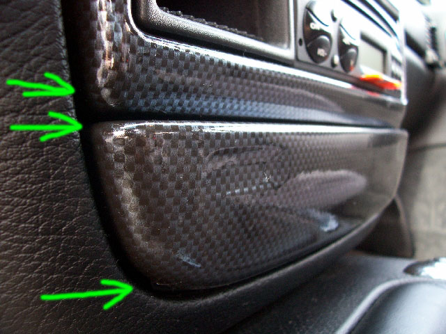

Mam trošku vošmataný části palubky a tak to chci potáhnout karbonovou fólií. Kdo dělal? nějaký rady, foto? Jde mi o to, když budu polepovat třeba plast okolo řadičky, tak mi tam samozřejmě po zahnutí bude přebejvat matroš, takže kam s ním nebo jak se to řeší?

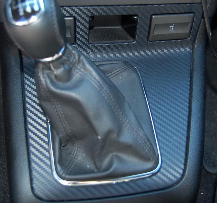

Dělal jsem [ Link ] Důležity perfektně odmastit, fénem se nechá vytvarovat. Pozor, ne moc zahřívat nebo pak ztvrdne, zbytky okolo oříznout žiletkou. použivál jsem 3m folii [ Link ]
o 13.08.2010, 10:47 | CRK
Ty tam máš ale poměrně "rovný" plochy, ale jde mi spíš o něco, jak jsem vyznačil na fotce. Ten materiál bude podle mně logicky "přebejvat"...

o 13.08.2010, 10:52 | CRK
foto k příspěvku  od CRK

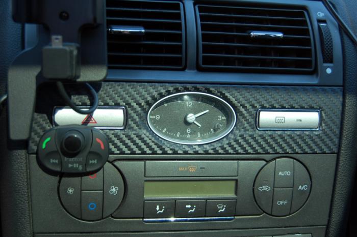

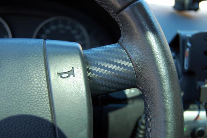

o 13.08.2010, 11:06 | JR
material ti prebejvat nebude ... folii nahrejes horkovzduskou (nebo fenem) a natahnes ji jak zvejkacku pres ten roh. Ona potom vychladne a ztvrdne a necha si ten danej tvar, zbytek vzadu pochopitelne uriznes.

Tak je mi to jasný, ale třeba plast okolo řadičky je vysokej cca 3-4cm i tam to opravdu půjde takhle hodně natáhnout..?
o 13.08.2010, 12:18 | Harryp
To JR: dobrý tip koukám. Mám to na volantu v Mondeu taky už mírně ošoupané a vypadá to celkem dobře.Dík

CRK: dej fotku toho plastu
