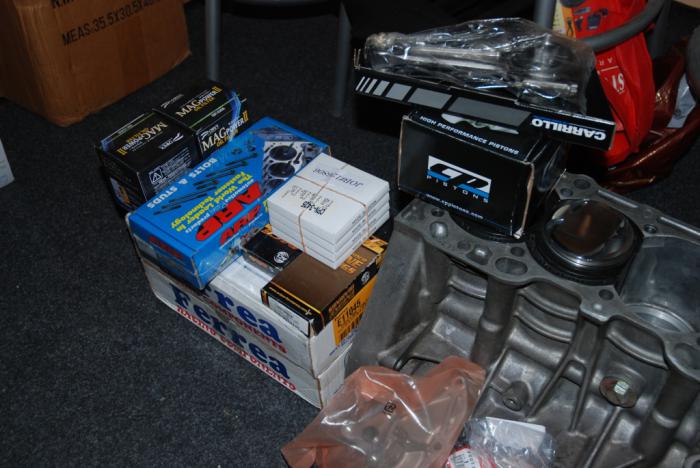

tak už jsem se konečně dočkal a věci už jsou skoro všechny pohromadě, dal jsem tomu čas do listopadu jeslti se do te doby honda neprodá, opět se zavře do garaže a bude se celá předělávat a tady ja mala ochutnávka s části motorové
foto k příspěvku  od xenonman

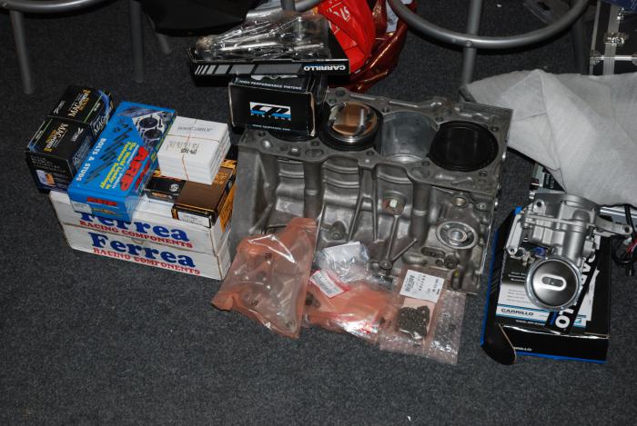

o 11.08.2010, 08:43 | xenonman

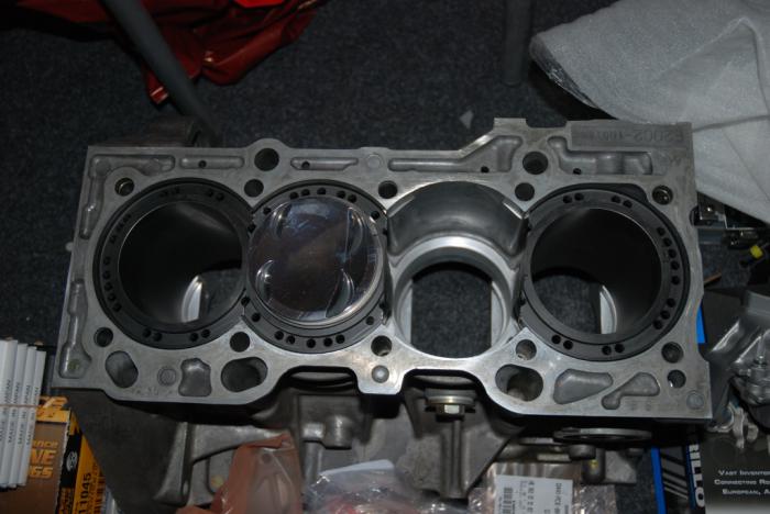

o 11.08.2010, 08:44 | xenonman
kompresor není špatná věc, ale skoro 330ps je prostě málo a chce to víc, takže po nové roce nám tam bude něco foukat :-)
o 11.08.2010, 08:49 | xenonman
když se to tak vezme tak tady na obrázku je jen původní motor a vše ostatní jsou už jen funglovky
tzn kovane písty, ojnice, převložkovany motor s darton vlozkama, nové řetězy, vodní pumpa, olej pumpa, kompletní nový set větší ventily + prisluško pro jiné pružiny,nové saly na kliku, těsnění cca do 14dni tu máme postavenej fungl novoj motůrek s kompresi 8,5:1
