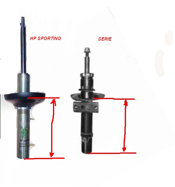

HPčkáři jak je to se štelováním výšky,resp.jaký jsou mezní hodnoty v mm? Jediný,co jsem se dočetl je,že údajně se sériovou pružinou je vyšroubování misky ža nahoru +20mm oproti sérii a totéž směrem dolů.Řeším totiž jestli je moje teorie správná,že pokud sešroubuju misku pod pružinu podle sériovýho tlumiče(abych měl z čeho vycházet) a pružinu mám řekněme -35mm a chtěl bych se dostat na nějakých 40-45mm,znamená to že pokud misku sešroubuju o 10mm dolů a dám sníženou pružinu u které výrobce udává -35mm -dostanu se na požadovaných -45mm s podvozkem dolů?Je moje teorie správná doufám? :o)

Mělo by to tak být, ale člověk nikdy neví co to udělá, záleží i na tuhosti tlumičů.
o 11.08.2010, 07:30 | tmx.806
a ja bych zase rek, ze s tim tuhost tlumicu nesouvisi ani v nejmensim.
na tve teorii neshledavam zadne vady - snad jen dej pozor, aby sis nevohobloval gumy, jestli je to moc nizko...
o 11.08.2010, 08:20 | crazyape
Ano, miska dolu...auto dolu akorat jak psal dekl kazdej tlumic je jinej a muze ti to udelat odlisne snizeni.
