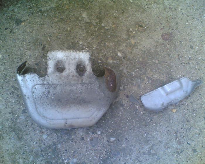

Já sundal z MK1 focuse kryt toho katu. Zkusím nafotit večer a uvidíš, jestli se ti bude "líbit".

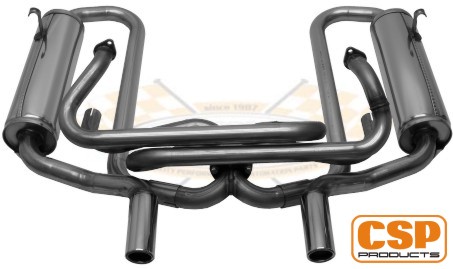

svody vypadaj takhle:

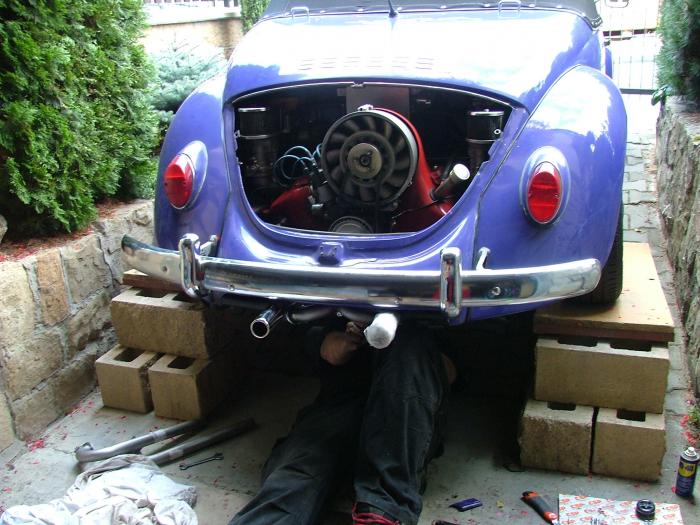

a takhle celo... takze cokoliv co se bude dat dat mezi to... :-/

o 05.08.2010, 08:43 | Lucni.konik
omlouvám se........včera jsem na to zapoměl...Napíšu si to na čelo a nafotím dneska večer.

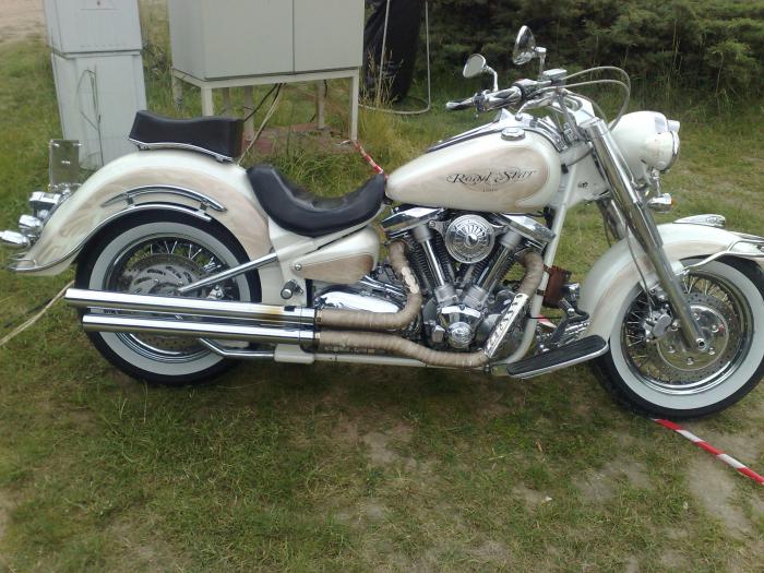

o 05.08.2010, 14:43 | Midi34
osobně bych tam namotal tu pásku na svody
máš šáhnuto do motoru a patří to k tomu
ale je to tvoje auto dělej jak tobě se líbí
viděl jsem to i na motorce která byla tip top a nerušilo to pošlu foto
jinak to máš pěkný
o 05.08.2010, 16:09 | Midi34
foto k příspěvku  od Midi34

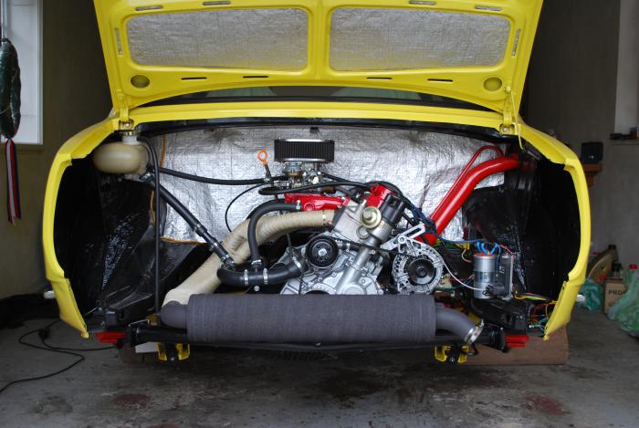

o 06.08.2010, 08:21 | Lucni.konik
foto k příspěvku  od Lucni.konik

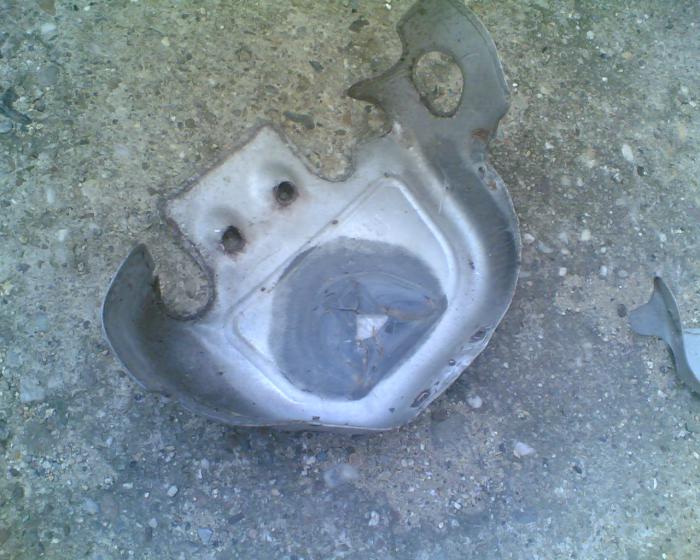

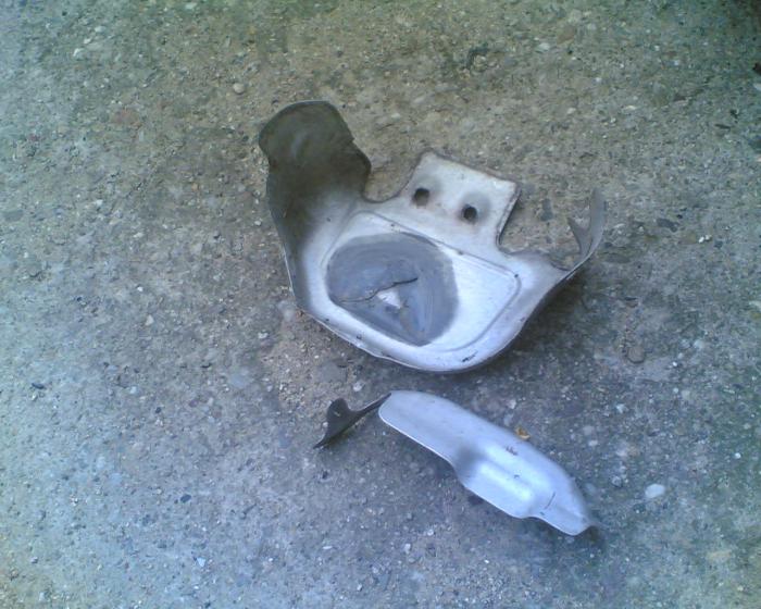

o 06.08.2010, 08:22 | Lucni.konik
