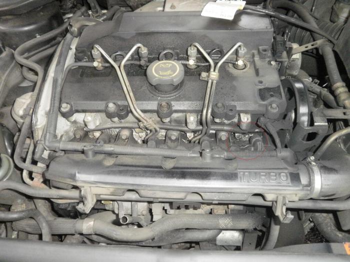

tak jsem udelal konečně fotku,tam někde to fouká..doufám že mi to turbo neodejde.

o 03.08.2010, 16:18 | JR
Zajed si na diagnostiku k nekomu u vas v okoli, kdo se specializuje na motory. Je velkej rozdil v diagnostice na cely auto nebo jenom v motorovy.

hlavně ne kdiagnostikum co měni jen dily:D:D:Dkouknul bych na to sáni nebo často praska ta hadice co jde do sani pak pisni jak jsi dopad

no v pondělí to dávám ke známemu do servisu tam mi to sunda a uvidí se jestli je to jen to těsnění...ale když jsem mu to byl ukazovat,tak říkal že by to mohlo být to těsnění,a nebo to muže být ruplý celý ten plast...a cena toho celeho plastu je pres 8000,-,takže doufám že tu bude jen to těsnění:D takže dám vědět tak v uterý :D

to je solidni ranec teda dobra a:Dle když ti to evidentně fučí nemuže byt tlak turba ok jsou tam na každy valec takove gumove těsnění tak že by bylo od tepla tvrde a podfouklo to no uvidiš

No já nevím fouká to vtom spoji mezi kovouvou částí motoru a típ celým plastem...je tam vidět to těsnění...no doufám že to bude to blbé těsnění,kdyby ne tak přes 8000,- to sání a + práce:D ale tak radši zaplatím třetinu než zasrane turbo:D

akorad vorošené od olejičku přes těsníky těsněni samo svevolně by to nemělo praskout pokud to nedostalo ranu

Tkaže autí opravene...byli to nějaky krouzky těsnící:D za chvilku jsi jedu pro autí!!!napíšu cenu kolik mě to stálo..paráda...uvidíme ja kse bude chovat auto..jestli bude lépe táhnout

takže, musel mi tam teda vyměnit svíčku jestě, za 600,- těsnění stálo 600,- paktu mam spotřební matroš 120,- pak asi práci za 1600,- takže celkem 2750,- což jde...:D
