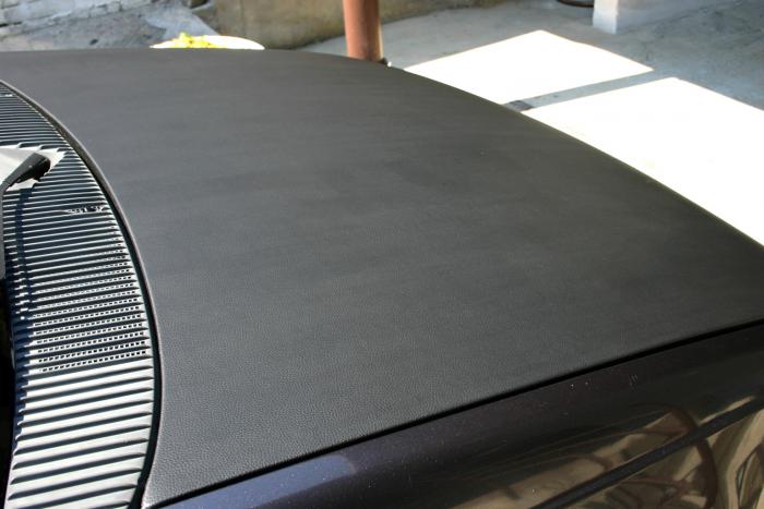

jestli chceš celou plochu, tak to zvladnes udelat sam - naklady 150kc kozenka + pixla chemoprenu (mel by vystacit v malem baleni)
jestli chces takovou tu co se nasazuje jen na predek, tak to nevim kdo dela, osobne se mi to nelibi
foto k příspěvku  od swep

Pěkná práce pane swep,to je opravdu tak ta koženka levná nebo to není pravá kůže?
o 24.07.2010, 18:55 | Kesam
Mám jí doma ušitou :-) Koženka stojí 150kč metr to ti matka spíchne mede doma.
o 24.07.2010, 19:01 | swep
komba: je to kozenka cerna, ma strukturu pomerne peknou, mam ji i na strese, zrcatkách a v interieru. bezny metr stoji 150kc. mam to prilepeno chemoprenem a drzi to uz druhym rokem a vypada to porad naprosto stejne. vsadil jsem na to, ze kozenka je "plast" a tomu povetrnostni podminky prece nemuzou tolik vadit a zatim to vychazi (kuze navlhne a v primem kontaktu s kapotou by to mohlo zacit korodovat a navic bych to musel impregnovat a taky cena..)
zbytek auta jsem potahnul matnou cernou folii (na fotce jeste bez)
celkove bych finalni vzhled hodnotil takto:
kozenka 98%
folie 70%

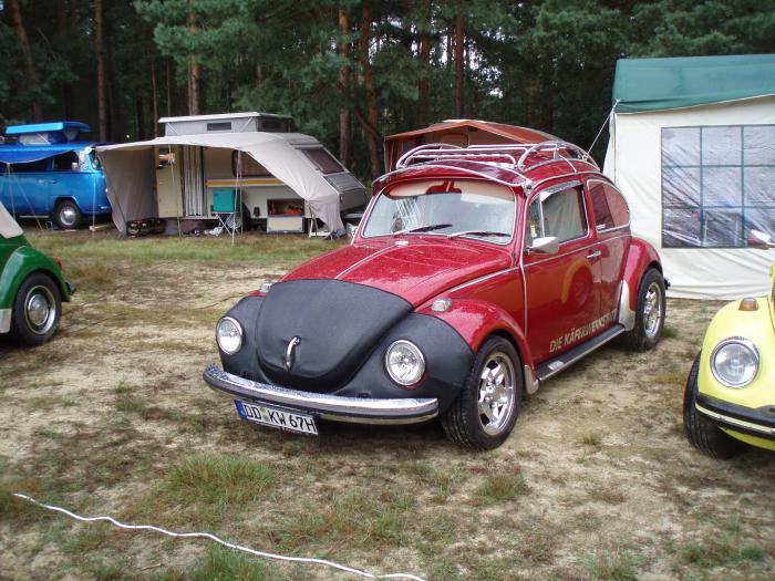

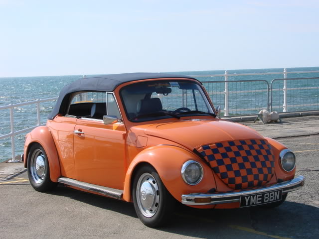

o 24.07.2010, 23:09 | Luke-Jeep
me se folie nelibi :-(
o 24.07.2010, 23:11 | Luke-Jeep
o 24.07.2010, 23:13 | Luke-Jeep
jaky nevypada to spatne ale asi na to zatim prdim kvuli podreni...

tak ta druhá je naprosto, ale naprosto příšerná...

oboji je des.. brouk asi bouzel patri do te valné hromady kde to vypada priserne

Obě dvě foto na broukovi jsou příšerný :o((( !!
