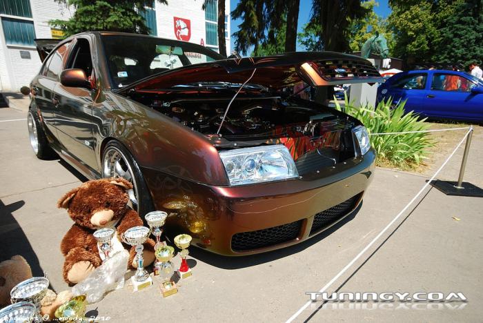

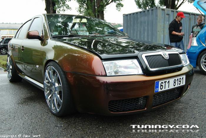

Chtěl jsem se zeptat zda je nějak možné přidělat na přední nárazník SPZ bez toho aniž bych do něj musel dělat dirky či dávat tam ten rámeček.
Mám zde foto jedne Octy kde je na předním nárazníku SPZ bez rámečku a bez šroubku a na druhé foto je nárazník bez SPZ a na nárazníku nejsou viditelné žádné dirky ani nic jiného za co by tam držela a toho jsem si všiml na více aut. Nemáte s tím někdo zkušenost jak tam SPZ přidělat, mám nějak podobný nárazník a tak ho nechci navrtávat ani dávat rámeček.
Díky za pomoc
foto k příspěvku  od Octan
o 22.07.2010, 08:16 | TROY
oboustraná lepící páska )
o 22.07.2010, 08:17 | Octan
A zde bez SPZ
