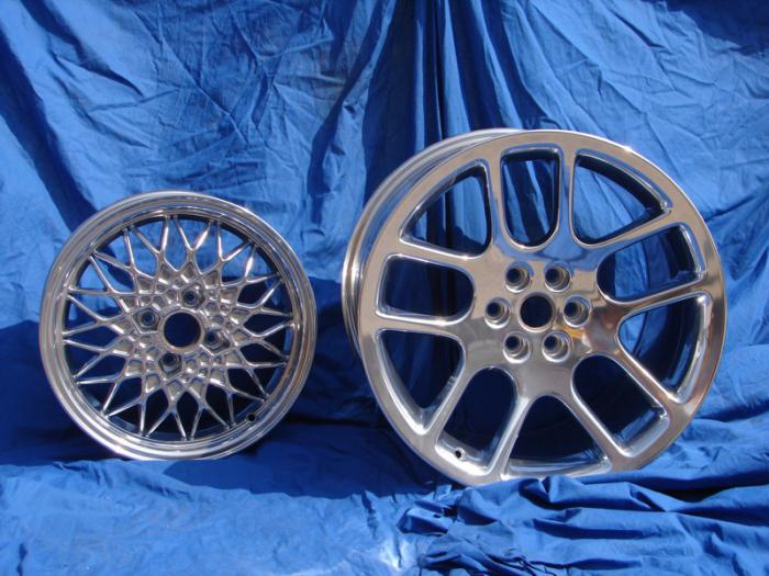

Tak tu máme opět nějaký fotečky naší práce. Tentokrát se mi dostala do rukou oprvdu zajímavá sada.
Na první pohled není rozdíl moc patrný - 15" a 19" není dnes nic vyjímečného.
foto k příspěvku  od Dudu_481

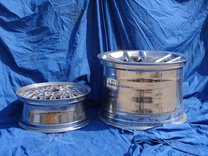

o 17.07.2010, 16:54 | Dudu_481
Durhý pohled už ledaccos napoví šířka 7" vs 13"

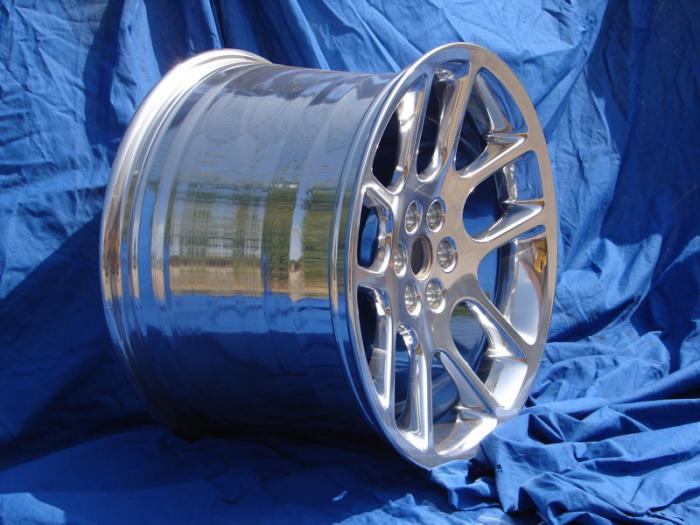

o 17.07.2010, 16:56 | Dudu_481
Kompletní renovace kol na Dodge Viper 10x18 předek, 13x19 zadek.
Chemické odlakování, vaření a rovnání, strojní leštění, přelakování čirým lakem.
Kola jsou focená PO LAKU. Ztrátu lesku už je opravdu minimální.

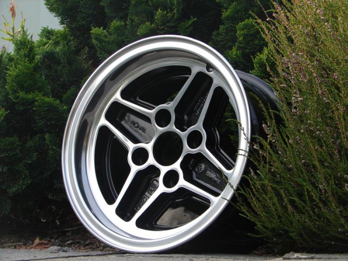

A něco pro milovníky veteránské klasiky - 7x13 Ford RS by Ronal.
Taktéž kompletní renovace:
chemické odlakování, rovnání, lakování do černé barvy, strojní leštění čelních ploch, přelakování čirým lakem.
Výsledek si myslím, že je velice blízký originálu a navíc bez nutnosti přelešťování díky čirému laku.

Tuner#2: udělat kola 2barevně strojně bylo hodně laborace. Ale postup máme vychytanej a pro renovaci retro kol je to nutnost. Tyto kola vyleštit komplet by byla cesta zpět.
