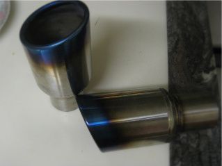

Nevite o nekom kdo zvladne upravit do teto podoby koncovky vyfuku?
Mivaji to titanove vyfuky.

Bude to jen ohrev na urcitou teplotu, pak se nerez takhle zabarvi.

Jo ty chceš takhle jenom do modra jo???? normálně to profoukni autogenem a ono se to začne takhle vybarvovat.

nevim prave jestli staci jen "poradne zahrat", nerad bych narusil strukturu nerezu, zajimala by mne celkem metoda jak presne tohohle efektu dosahnout, doma mam jeblou koncovku tak bude na pokusy :)

Ale hovno dej to nad plynovej vařič to pujde taky a na to normálně koukáš když se to začne takhle zabarvovat.Stím neuděláš nic.V práci jsme vypalovali výfuky na motorky autogenem a takhle pak byli na konci zbarvené :-)

strukturu nenarusis, je to nekalitelnej nerez a kdyz je to vejfuck tak musi neco vydrzet.
jinak presne jak pravi Kesam, chvilka s autogenem a mas to. jen to delej nekdy za sera/tmy a pozoruj do jaky barvy to rozhavis a co z toho nakonec vznikne. muj tip je ze na tenhle efekt to moc potrebovat nebude

je tak, staci autogen a nahrat to. Videl jsem to na vlastni oci, jak mi delali vyfuk v ceskem tesine...
