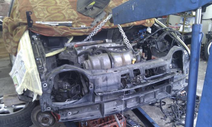

Tak jsem zase o kousek dal, prvni pokus na hulvata overit zda se opravdu vejde:-)
foto k příspěvku  od DJ.UFÍK

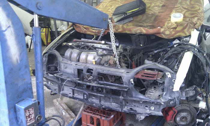

o 05.07.2010, 23:15 | DJ.UFÍK

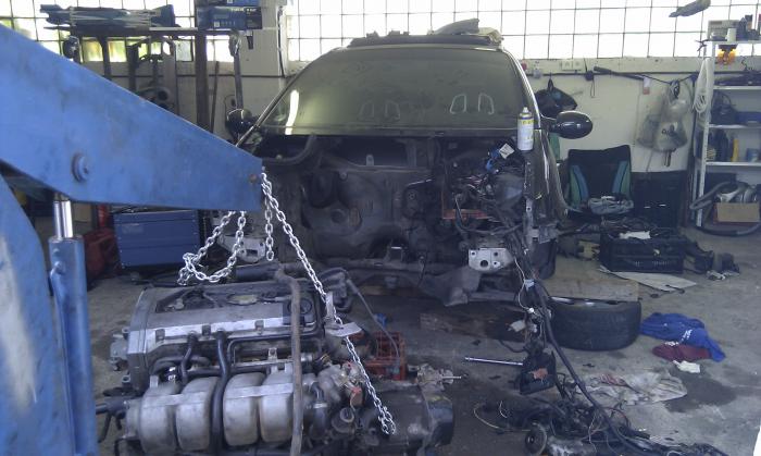

Zitra se bude opet pokracovat:o)
o 06.07.2010, 12:41 | Kesam
BUDE MU TAM TĚSNĚ CO?
o 06.07.2010, 12:55 | luda551
tvl ono to vypada ze tam bude vic mista jak v cliu :D
o 06.07.2010, 13:39 | Midnite
držím pěsti, ale moc tomu nevěřím :/
o 06.07.2010, 14:24 | P@vel
No ono to pujde. V na GB diskuzích jsem viděl pár projektů, kde v twigi rozchodili F4R ze 172ky, takže tohle půjde tuplem :-)

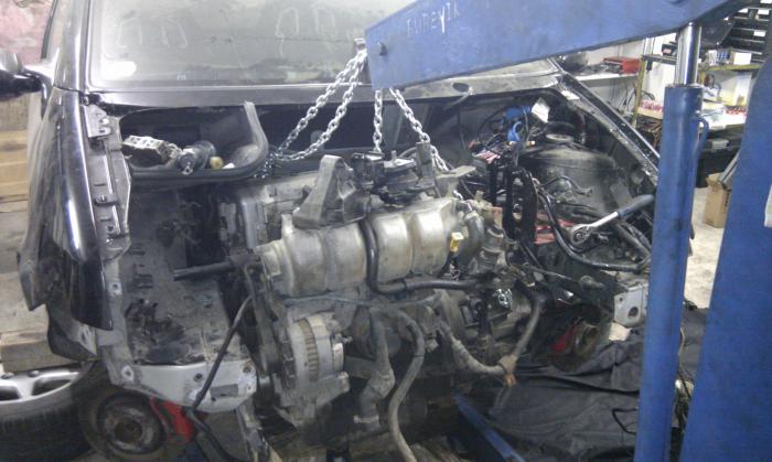

o 06.07.2010, 17:54 | DJ.UFÍK
zase o kousek :-)

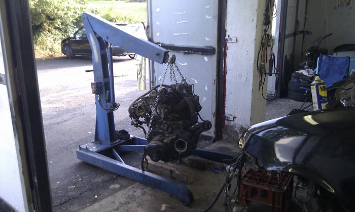

o 06.07.2010, 17:56 | DJ.UFÍK
jen pro info dva ze tri drzaku uz jsou ok :-) trosku se to ted zbrzdi vymyslenim posilovace :-)
