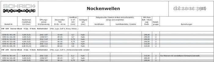

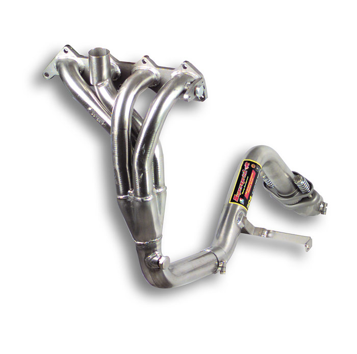

o 11.07.2010, 15:23 | Cormi
tak na to půjdu obráceně...
vačka SCHRICK = 300 €
nerez svody Supersprint = 500 €
a pak teprv zkusim nechat načipovat :-)
sání už mám hotové
foto k příspěvku  od Cormi
o 11.07.2010, 15:25 | Cormi
a ohledně vačky jde o to kterou vybrat
o 11.07.2010, 15:49 | Tuner#2

o 11.07.2010, 21:32 | Cormi
hodil jsem to na imageshack takže dávám odkaz. Je to výřez z celého PDF katalogu [ Link ]
a ještě ohledně svodů... dávám odkaz na stránku výrobce kde je kompletní nabídka pro moje auto... zatím mám ten koncovej tlumič s oválem a rouru místo střeďáku (vlastní výroba). Ten tlumič stačí akorát nabarvit (pořád nevím čím) a vzal bych pořádnou rouru místo střeďáku... nevím ale co u těch svodů znamená tahle značka " λ=02 " - bude to něco s lambdou co? Každopádně jsou vhodné pro origo kat a nemají samozřejmě homologaci... [ Link ]
a další dotaz je co s katem... kat samozřejmě chci, takže ta náhražka nepřipadá v úvahu, ale třeba Powersprint má v nabídce sportovní katy... [ Link ]
no a ještě mě čeká kompletní upgrade podvozku: štelovák, přední a zadní stabík, rozpěrná tyč AUDI S3 a pak ještě spodní stabilizační tyč ramen + komplet sada silentbloků POWERFLEX takže pak už s tím doufám vážně končím, protože takhle to dál nejde !!!
ještě si neodpustím dotaz... svody Supersprint a vačka SCHRICK už něco přinesou, ale je to pořád vhodný pro auto na denní ježdění? I když teda moc nenajezdím... přece jenom to neni auto který vytáhnu jen na projížďku

o 11.07.2010, 21:41 | Cormi
a ještě zásadní dotaz... potřebuju jednu vačku na sání a druhou na výfuk, takže to ve finále znamená že potřebuju dvě vačky - takže celkem 600 € podle etky má můj motor obě vačky stejné, jiné kódy motoru je mají odlišné
o 11.07.2010, 21:42 | Honza2.016v
svody úplně nahovno... krátký větve,tudíš se budou v nízkejch a středních otáčkách válce ovlivňovat a nebude to stále optimální ( potřebuješ tak 80-100cm dlouhý trubky podle vačky a požadovanýho pásmaMK..) je vidět že SS svody dělá tak,aby se vešly do mot.prostoru na úkor optimální fci..
vačky -zdvih v TDC maj poměrně nízkej,takže by se s autem dalo v pohodě jezdit a seriová elektronika by to měla zkousnout.... bych volil 252
o 11.07.2010, 21:50 | Cormi

o 12.07.2010, 06:07 | Honza2.016v
případě těhle ° se v makovici mění pouze vačka -schrick a další NEnoname výrobci maj hodně dobře zjištěno co k jejich vačkám za tuhost, výšku pružin,gufírka,hydra či pevný zdvihátka...
v katalogu máš zvlášť rozepsáno sání/výfuk (E/A) takže měnit obojí.. svody bych svěřil někomu jinýmu - jak mi kdysi řekl p.Albrecht když jsem od něj (sám ty to věci dováží) chtěl brát OMP gp.N/A vejfuk..OMP,SS, a další jsou jen leštěný prdy pro tuningáře co to snad ani nemůžou myslet s výkonem motoru vážně..
Jména Grabiec,nebo Doupovec jsou asi top tady v čr v poměru cena/výkon..cenově cca od 6000,-)

Cormi: Pokud s tím chceš normálně jezdit, takbych šel do vačky s otevřením do 260° (takže asi ty dvě prostřední) a k tomu chip. Je otázka zda neudělat nějaké překrytí, větší vačku na sání, ale to by řekl jedině zkušený motorář kdo tyhle motory zná a už nějaký dělal a brzdil. Ty svody jsou opravdu moc brzo spojené a mají krátké větve to je pomalu to samé co origo...
o 12.07.2010, 20:48 | Cormi
tohle mi odpověděl jeden německý prodejce... cenově vychází dvě vačky na 600 €...
von schrick haben wir für diesen motor 252° für drehmoment u. leistung von unten raus sowie stadgas wie serie oder 268° wellen mit max. power ab 4000 Umin. standgas leicht erhöht.
beide sorten sind AU tauglich.
verstärkte federn usw... sind nicht nötig.
o 12.07.2010, 22:11 | Rajdlos
LOL 600ecek a narust 3 kone :)
