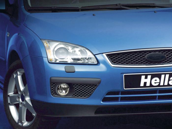

Chtěl bych dát klasické denní svícení DRL místo mlhovek do Focuse II, pasuje to tam přesně, průměr 70mm, zapojení taky bez problému.
Jde mi jen čistě o to, zda může nastat problém při kontrole Policie ČR. jde mi o to, zda, když na autě byly mlhovky a bude místo nich denní svícení.

Takto...

o 21.06.2010, 20:14 | Thullo
Osobne se domnivam, ze problem nebude, budou li spravne zapojeny. Ono totiz nikdo nevi (a na ceste ani policista nijak nezjisti) zda z tovarny na onom miste BYLY MLHOVKY, nebo jen zaslepky. A Dan (Xenonman) to tak na Bawu ma a v pohode ;o) Takze bych se toho nebal. Prusvih by mohl byt, pokud bys je mel zapojeny misto mlhovek (jako mlhovky mysleno - coz asi nejde, neb ty roznes jen se zapnutymi obrysovkami, ne?)
o 21.06.2010, 20:18 | JR
Problem s tim nebude, protoze je to original Hella denni sviceni i s homologacema a oznacenim na svetlech. A kdyz Martine budes chtit, tak cinkni ....
o 21.06.2010, 20:22 | BULOH
Thullo: budou to zapojený jako denní svícení, tzn po zapnutí obrysek to zhasne.
A napsal jsi to tak jak jsem si to myslel, nikdy neví zda tam byly z výroby záslepky nebo mlhovky, důležité je že to bude splňovat montážní vzdálenosti dle vyhlášky.

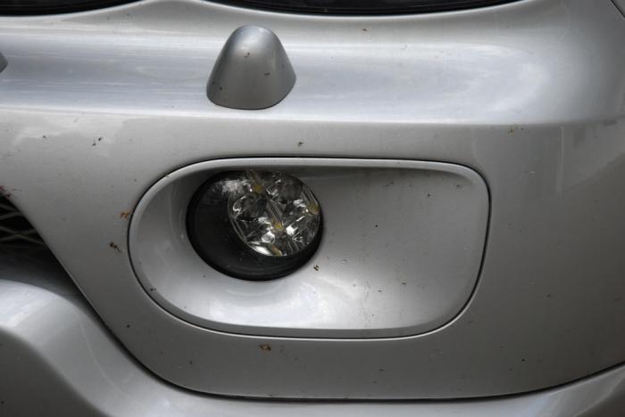

o 22.06.2010, 10:15 | xenonman | Upraveno: 2010-06-22 10:23:06
mam v mlhovkách přez 1/2 roku takto jezdím zatím nemám žádný problém, zničil jsem mlhovku napasoval dennísvíceni do ní uzavřel proti vlhkosti, nemlží se nic a všechno šlape ok...
