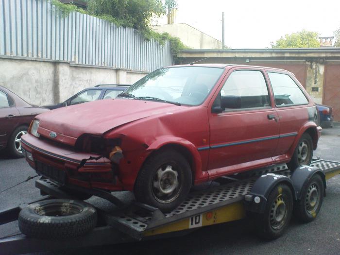

zase holka dostala pár novejch věcí jako třeba všechny čepy a táhla na předku, repas třmenů, repas převodky řízení (odešla samovolně= závada)
a včera se konečně sehnalo to hlavní aneb dárce orgánů takže se bude moct začít pokračovat s něčim co má smysl :)

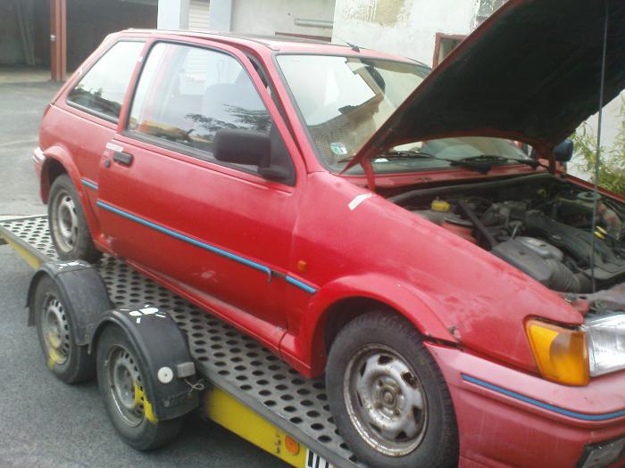

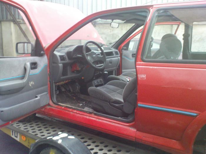

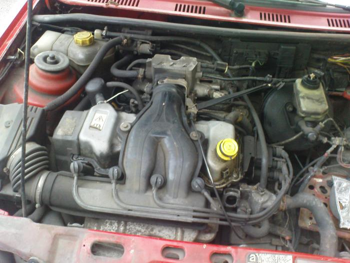

z dárce buou odebrány orgány a to :
-komplet motor +komplet svazek celýho auta
-sedačky
-el.okna a centrál
-tapecáky
-řízení
-přední chlazený brzdy s většima třmenama
-kus "bodykitu"
-možná střešní okno
-přední nápravnice se stabilizátorem (1,3 nemá)
-tlumiče + přeskládat snížený pružiny když sednou
o 17.06.2010, 09:30 | mrazik
A ja doufal, ze to ma 1.8 96kW po kapotou, skoda.
o 17.06.2010, 09:30 | Escudo
ty woe vždyť tohle je v lepšim stavu než ta tvoje :o))) jenom přehoď značky

mrazik... to je nesehnatelný.... tenhle motor ale taky s přehledem udělá kolem 120hp takže rozdíl na těch 130 už neni tak hroznej zase, tady by asi stačilo trochu poladit vačku a bude to už dost znát :) popř. pak jít cestou snižování váhy....

To jsem na to zvědavej co z toho bude hele :-) Jak je to s motorem převařovat držáky ??? Tam se to musí naházet všechno i s nápravou přední vid?

Kesam : vůbec, vyndáš nandáš..... je to uplně stejný akorát tam samo naházim svazek a ecu pro to efi ..... xr2 má akorát vyztuženou nápravu mezi levou a pravou stranou to je vše...... já to vezmu naprosto komplet takže na předku nezbyde vůbec nic jen posilovač :)
