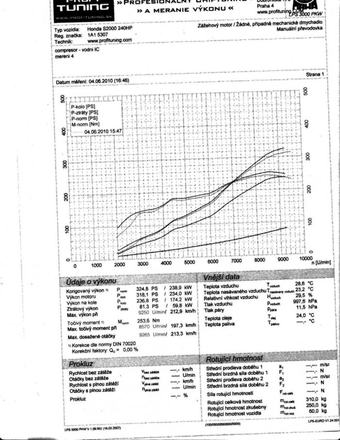

dneska se nám podařilo odladil seriový motor s2000 s kompresorem na 326ps - poslední měření 324,6 PS motor už se malinko zahřál,

Peknej vykon... Super! Ale proc tak malej kroutak? A ty tocky jinak masakr :-)
o 06.06.2010, 22:04 | crestik
semtex...bo sis odpověděl sám, výkon nahnaný z "nízkého" Mk otáčkami
o 07.06.2010, 08:39 | Tuner#2
Pěkný, pěkný v kolika to má omezovač? a nebo to má max. výkon opravdu na jeho hranici? Převodovku máš sériovou? Překvapila mě "malá" maximálka.
o 07.06.2010, 08:52 | xenonman
toto je měření na 5 rychlostní stupen, převodovka je 6stupnova serie diff nikoliv, vč jiného stáleho převodu, maximálka nevím 265km/h a auto furt zrychluje :-)
omezovač mám nastaven na 9300ot
o 07.06.2010, 08:57 | Tuner#2
Aha, tak pak vše jasné jen ten výkon přesně na hranici omezovače není úplně nejlepší. Ale jinak pěkné hodnoty na "atmosférický" dvoulitr :-)
o 07.06.2010, 09:13 | Nismo.Power
tak ono do toho omezovače se to pořád netahá takže to je asi jedno kde je výkon, originál auto má taky "lineárně" výkon stoupající až k omezovači a kompresor je přece jen hnanej řemenem takže o nějakym nárustu výkonu zespod tu nemůže bejt řeč, ale myslim že při váze toho auta je to jedno spíš to nějak udržet na silnici ten výkon :)
