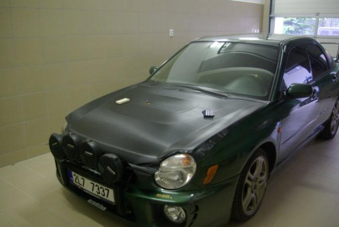

Tak jsem se takhle odpoledne nudil, vytáhnul ze skladu roličku matroše a chudák to odneslo zimní vozítko....
Co vy na to?

o 29.05.2010, 18:53 | zipp
hezký, akorát škoda barvy auta
o 29.05.2010, 18:54 | Prochy1551
zipp: to už je taky v plánu... jelikož se mi na dílně válí ještě asi 25m bílé potahovačky, tak to asi opět odnese subko...

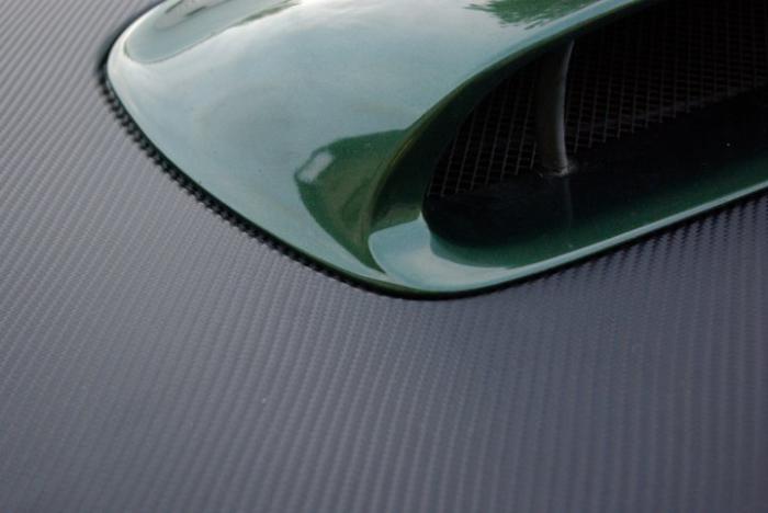

moc pěkné .Dnes sem si nechal udělat na auto černou střechu a nějaké drobnosti (vše rovné plochy) a na hodně místech je pod folii vzduch (bublinky a nerovnosti. Bylo mi řečeno že to je normální při lepení folie a že to sluníčko srovná, je to možné nebo ne? protože podle foto tvé kapoty jí máš úplně rovnou hladkou bez vad.

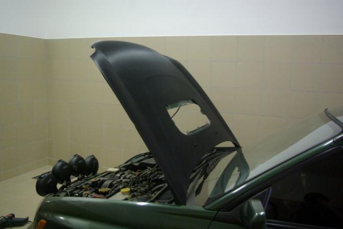

jak to zakončený pod kapotou?

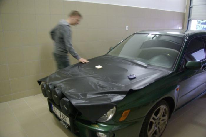

re5pect: Tahle kapota trvala cca 45minut

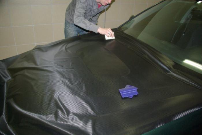

Kindlik: tyhle folie se musí lepit na sucho kvuli tvarování, takže nějaká bublinka tam být může,ale sluníčko to časem vytáhne... já teda používám folie s bubblefree lepidlem, takže je to absolutně rovné - je to otázka materiálu
luda551: to jsem uvažoval,ale originál díly pro subaru nemaj karbonovou kapličku, vždycky je to jen plát kapoty a seriový nasavač,ale je možný že to dodělám...
Jinak zakončený to je přehybem pod kapotu a zafixovaný vysokou teplotou...
Jinak není problém folii i prodat po bm kdo by chtěl zkusit samodomo:)
