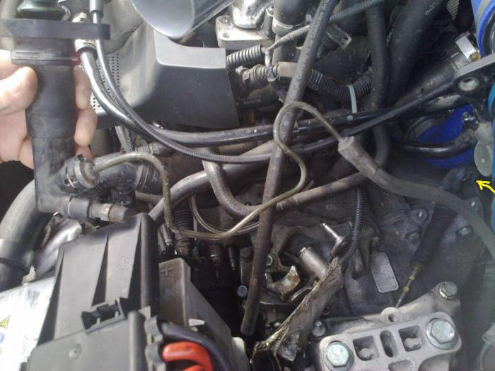

o 28.05.2010, 12:55 | Pajk
Nedávala a proto si ji tam dám. Jenomže chybí mi tam jedno čidlo - nejspíš čidlo ujetých km. Je na místě jak ukazeje šipka. To jsem měl z vrakáče a lítalo tam - vůle pár mm. Možná kdybych koupil nový, tak bude po problému..

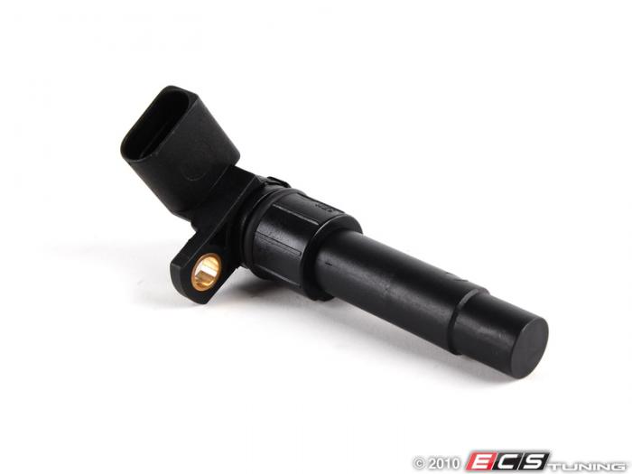

o 28.05.2010, 12:57 | Pajk
No a toto by mělo být ono, jenomže nebylo. Asi jsem měl neúplné, těžko říct, nerozumím tomu. Nejspíš budu muset risknout a koupit fungl nový.

o 28.05.2010, 15:11 | assassin | Upraveno: 2010-05-28 15:19:26
pajk: prijde mi to jako indukcni cidlo.. tzn ze u toho konce bezi nejake ozubene kolo a tohle meni svoji "indukcnost" tim jak se dostane zub do blizkosti... tzn to pocita zuby.. ze je trochu volny by nemuselo vadit..
nebo halluv senzor.. to uz vyjde podobne.
o 29.05.2010, 10:07 | Pajk
Přesně řečeno je to čidlo najetých km. Měl jsem ho bez toho těsnícího kroužku a bez toho krytu, co jde dolů. Pod tím jsou pájené spoje. Koupím nový a uvidí se. Podle všech na koncern klubech by to mělo být ono.
