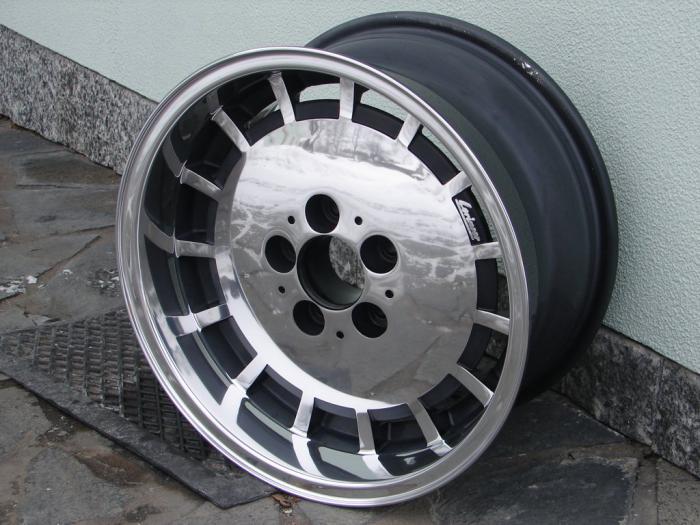

Zdar vsem takto jsem rucne vylestil kola.Co nato rikate??No a pokud s timto mate nekdo skusenosti budu vdecny kdyz se neco jeste dozvim.

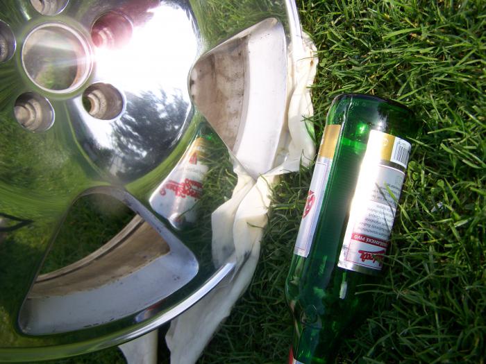

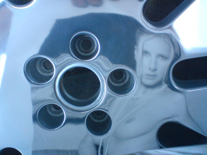

o 17.05.2010, 16:52 | psychopath
Toto je odraz v paprsku!!

o 17.05.2010, 17:15 | P3RF3KT
ukaz radsi cele kolo tohle nam toho moc nerkne, jinak zkusenosti tu ma az az Mishan a vcelku i kesam umi :)

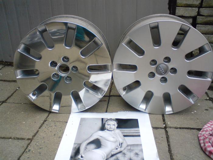

o 17.05.2010, 17:19 | psychopath
foto k příspěvku  od psychopath
o 17.05.2010, 17:23 | Lukasino
jakoze vetsina lestenych kol je naprosta pecka, tak si nemuzu pomoc, ten orig lak se mi tady u tech libi vic :(
o 17.05.2010, 17:47 | hanx
Paráda, poradíš mi prosím jak jsi to udělal? respektive co jsi na to použil? a ještě, jak dlouho ti to trvalo?

o 17.05.2010, 17:53 | psychopath
No cekal sem ze mne spis poradi nekdo me:)ale klidne.lak sem zbrousil prvne vybrackou 120 a pak 240 no a pak to horsi pod vodou to vybrousis 400,1200 a 1500 no a pak hadrovejma kotoucema predlestici pasta a pak lestici pasta,no a nazaver to prelestim lestickou na laky protoze v tom zustavaji takovi mikro rysky.No a doba lesteni jednoho kola je tak 10 az 12 hodin fakt makacky to se skoro nezastavis.nejhorsi je asi ten lak je original a drzi tam jak s..

o 17.05.2010, 19:36 | Dudu_481
psychopath: můj názor - má to takovu "mdlou" barvu právě protože si to nakonec vzal leštěnkou na barvu.
Těch vlásenek se budeš při leštění hliníku jen těžko zbavovat. A i když to vyleštíš a bude bez nich, máš je tam po prvním umytí...
Moje doporučení: dokonči leštění pastami na hliník i za cenu vlásenkových rýh. Když je uděláš pravidelně, bude to ok. A na kolo se dívej cca z 0,5-1m Tak jak se na něj budeš dívat stejně ty :-)
o 17.05.2010, 19:55 | psychopath
Dudu 481:ja to nebral lestenkou na laky ale tou lestickou.do toho kotoucu sem si natahl tu lestici pastu kterou sem lestil tema hadrakama vrtackou.No a s toho umejvani mam taky respekt porad premejslim jak to delat hlavne kuli prachu z desticek.Jo a ten mdlej vzhlet je kuli hliniku nekterej ma tuhle nasedlou barvu a vic to proste nerozlestis je to prej slitinou.
