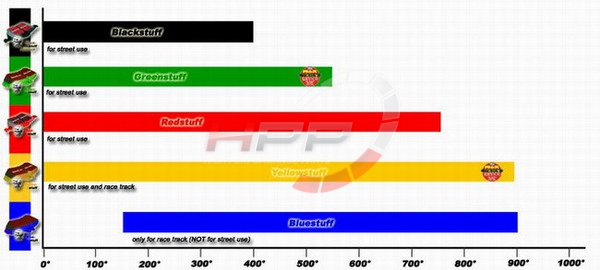

o 10.05.2010, 17:45 | muSlim | Upraveno: 2010-05-10 17:46:06
Rajdlos má peknú fotku ich farebného spektra s určením a teplotami, ak sa nenahnevá, vlepím to sem:
foto k příspěvku  od muSlim
o 10.05.2010, 17:46 | Pepino
Z vlastní zkušenosti, vem aspoň redstuffy, ty greeny nic moc. A hodně práší:)
