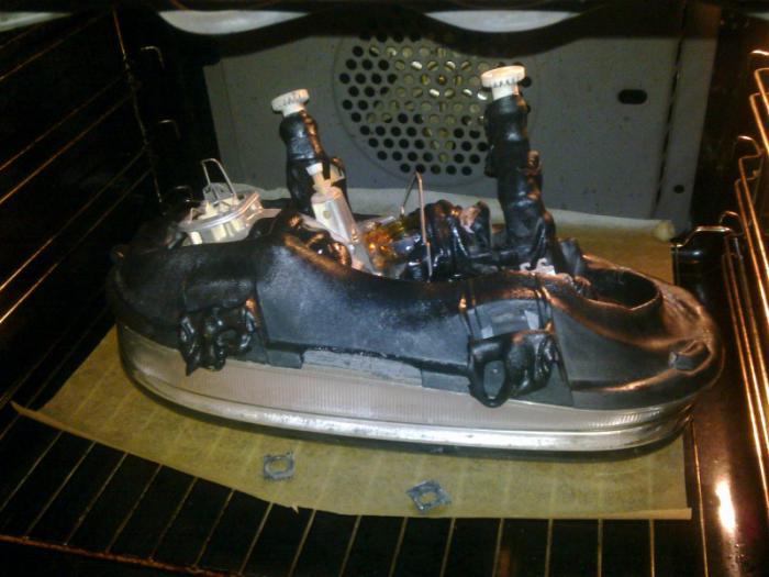

Tak já už mám navaříno:-)
Do poslední chvíle(i kdyz plast uz tekl) bylo lepidlo tvrde!
foto k příspěvku  od Antonio
o 05.05.2010, 23:25 | france
a dopr... tak tohle cesta nebude, mohlaby byt nejaka chemie nejaký odlepovac
koukám si nedopadl dobre ani trosku takže tuhle cestu vypúostím z plánu, pujdu na to nejakým nasilíl
