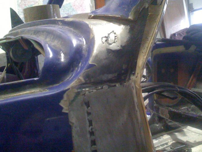

po klempirine, ktera sla relativne rychle nastal cas na jeb*anicko v podobe dotvarovani vsudypritomneho laminatu... (nicmene jiz bylo rozhodnuto, ze jakmile bude zase nalada, pustime se jedne libustky - a to vsechno co je laminatovy predelat na plech ;-)
tentokrat za poršího dozoru ;-)
o 03.05.2010, 07:44 | Luke-Jeep

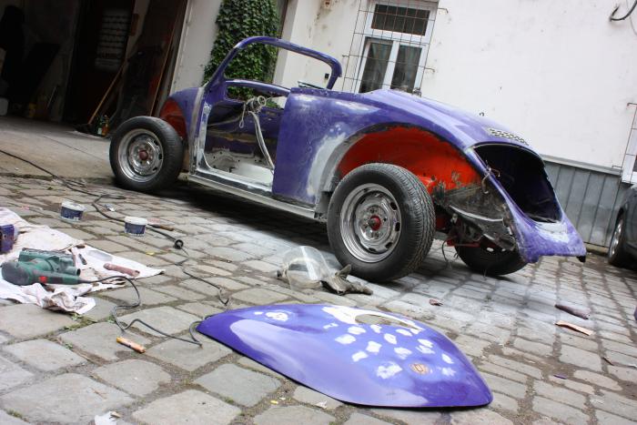

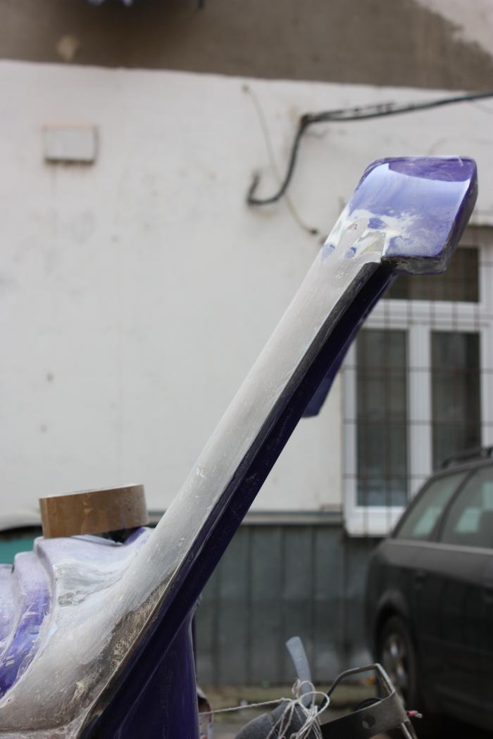

misty bylo laminatu a kitu skutecne pokokot:
o 03.05.2010, 07:47 | Luke-Jeep | Upraveno: 2010-05-03 07:51:18
a bohuzel to pod nim bylo podrezly... takze... odbrousit!
o 03.05.2010, 07:54 | Luke-Jeep

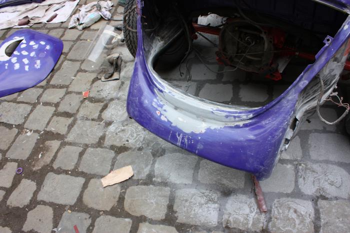

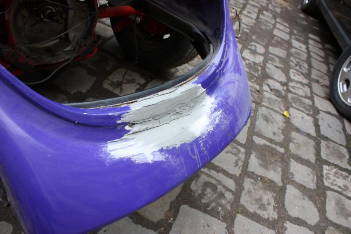

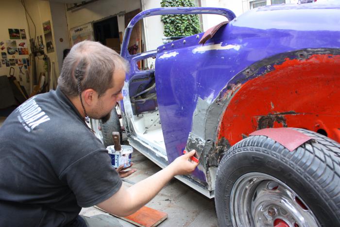

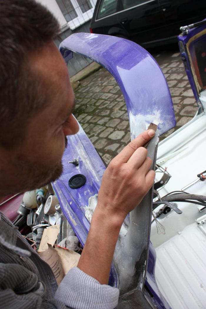

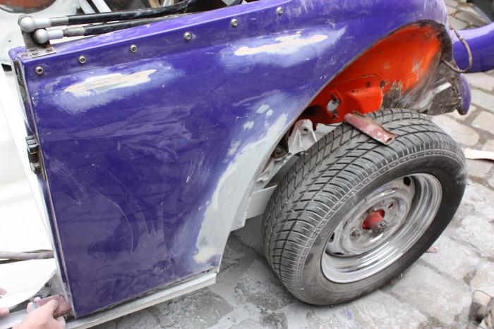

jeste par dalsich mist jako byl zadni podbeh spodek spolujezdcovych dveri atp... plechy se odrezily, pripravily a zaclo se s laminaci (pokud mozno v mensich vrstvach) a s naslednym kitovanim (hlinikovej, skelnej a dalsi kity ;-) )
o 03.05.2010, 08:02 | Luke-Jeep
o 03.05.2010, 08:04 | Luke-Jeep
o 03.05.2010, 08:07 | Luke-Jeep

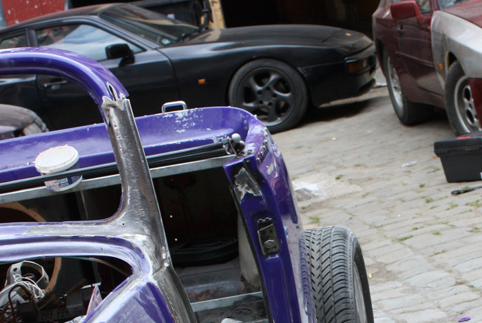

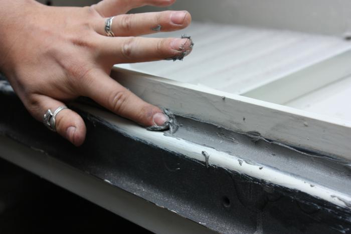

kdyz se nekam nedostane špachtla... :-)

no a pak uz se jen brousilo... a brousilo... a brousilo... ja sem si vzal kamaradovu masinku ;-)...
o 03.05.2010, 08:14 | Luke-Jeep
na chudáka ibizmana zbyl jen fakt velikej kousek šmirglu :-D
o 03.05.2010, 08:16 | Luke-Jeep

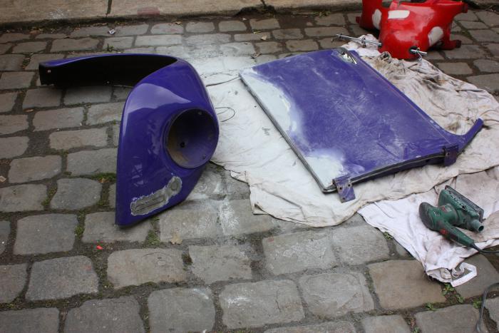

zahlazena zadni haubna... (diky Loony ;-) )
o 03.05.2010, 08:20 | Luke-Jeep

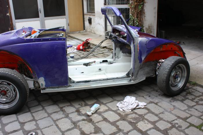

dosochany zadni čelo
o 03.05.2010, 08:21 | Luke-Jeep
o 03.05.2010, 08:23 | Luke-Jeep
vychlazeny i predni podbehy ;-)
o 03.05.2010, 08:26 | Luke-Jeep

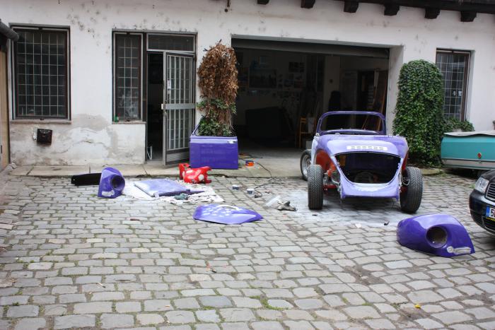

dvere a domecek pro chlazeni (zahlazeni chlazeni taky loonyho prace ;-) )
o 03.05.2010, 08:29 | Luke-Jeep
nejvetsi diky za tech par dni patri Ibizmanovi... diky moc chlape...!

No dobra prace. Kazdopadne doufam, ze aspon finalni doladovani pred lakem nechate na lakovnu? A popravde i tak bych se bal, ze to nebude stoprocentni...
o 03.05.2010, 18:37 | Hanes
Na začátku píšeš že vše laminátové pujde do plechu, tak proč je ten sloupek znova vylaminovanej a jestli toho je vylaminovanýho víc tak to už vůbec nechápu....Když ten podvozek je tak pěkně udělanej.
Proč jsi to nevyvařil, vím že ohýbat sloupek z plechu není žádná sranda,ale takto mi to přijde jako zbytečná práce.Za rok se tam začnou ukazovat puchýřky a budeš to moci dělat znova a zase lakovat.

o 03.05.2010, 19:42 | Luke-Jeep
asi mozna proto ze predelani laminatovych veci do plechu by znamenalo tak pul roku prace... Celej horni tam okna, zadni haubna, celej ten horni zadni dekl, postranice na dverma atd. Je laminat... Je to prestavbova sada ktera se resi od 70 let porad stejne... Já jsem jen zredukoval napojeni na zelezo a toto je dostatecne osetreno (coz nemci ocividne neudelali, respektive ano, ale nedostatecne ;-) )
