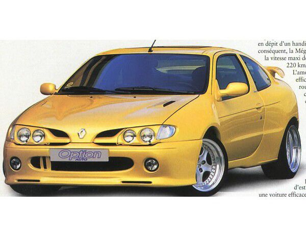

Zdravim, nevíte někdo o někom kdo by mi zrepasoval paraboly? Prostě znova stříknul do chromu? Okolí Prahy pls. Jedná se o tyto světla morette na megane coupe.... mám je zreznutý asi blbě těsněj...všechny 4 paraboly... nevíte někdo o někom kdo by je stříknul a popřípadě i cca jaká se pohybuje cena???
foto k příspěvku  od WiLaS

no mám je plastové.....jak dlouho by to tedy mohlo trvat?

xenonman: a cena za tyhle 4 paraboly?

záleží v jakém dodáš stavu - pokud to bude rozebrané a já stím nebudu mít žádné starosti cca 2500 odhad za vše ...
