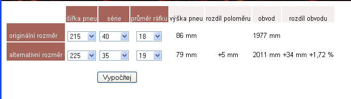

třeba ti tenhle výpočet pomůže, podle mě to bude nepatrný rozdíl
foto k příspěvku  od mishan

o 21.04.2010, 16:42 | Deliquente
ano ano , vím přesně. používám několik let :)
Ale tady nejde o tabulky ,ale poznatky :)
