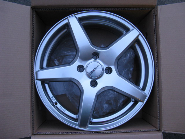

o 12.04.2010, 10:03 | tykeev
a kdybys ještě neměl vybraná kola, mohu pěknou sadu nabídnout :-)
4ks alu DEZENT T
rozměr: 7x16" či 7x17"
rozteč: 4x108
ET: 15
stav: kola jsou nová, zabalená v krabicích.
příslušenství: včetně šroubů a vymezovacích kroužků
na přání lze vystavit i typový list pro zápis do velkého TP
Výprodejová cena za kompletní sadu:
7x17" = 9 400,-
KONTAKTY:
mobil = 777301540
web = [ Link ]
e-mail = info@kvalitka.cz
Odkaz přímo na sadu zde:
[ Link ] (17")

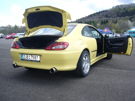

o 12.04.2010, 10:23 | hifim@ni@k
tykeev: díky to jsem potřeboval vědět.
Díky za nabídku. Kola mám, jen musím dořešit ty podložky protože to leze dost ven ( předchozí majitel dal podložky 50mm ).

o 12.04.2010, 10:36 | tykeev
zrovna na 406 coupé mi límce nepřijdou jako ideální volba...
toť můj názor
o 12.04.2010, 10:45 | hifim@ni@k
Ty kola jsem nevybíral já, už na autě byly. A kdybych teď neřešil muziku, tak bych možná po něčem koukal. Máš super ceny a pokud někdo shání kola, tak tě doporučuji. Ale budu muset vydržet s těmito ( které mně osobně k tomu autu i sedí ). Jen se mi nelíbí jak lezou ven.
