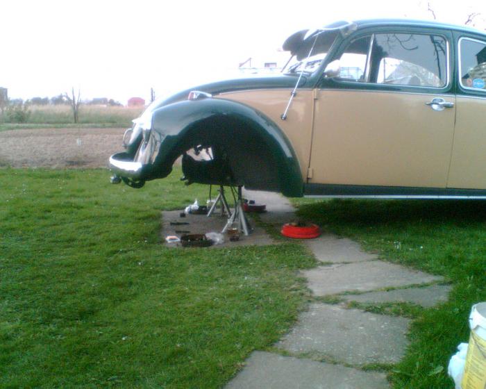

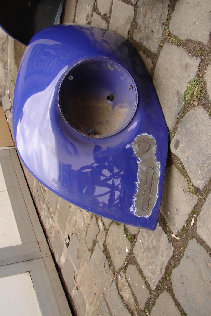

přinesl ssebou hotový domácí ůkol... hotové zavaření předních blatníků... (pryč blinker a díra pro držák nárazníku)
o 11.04.2010, 22:08 | Luke-Jeep
tady je videt jak to bylo puvodne... ;-)

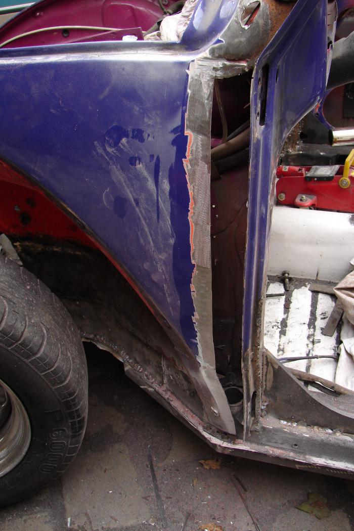

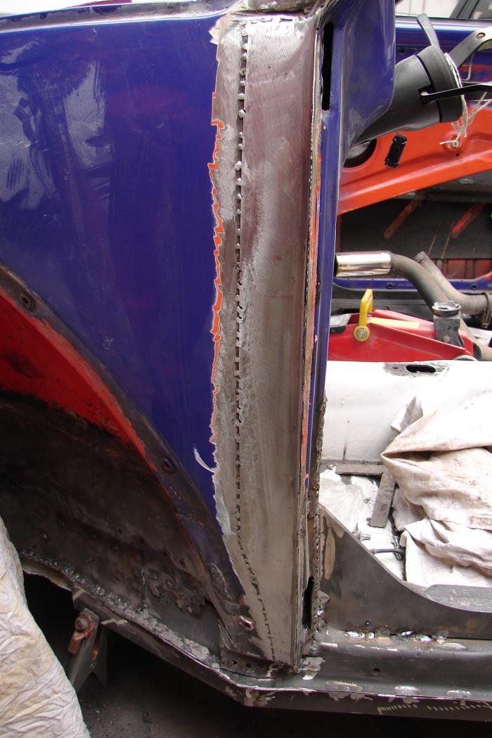

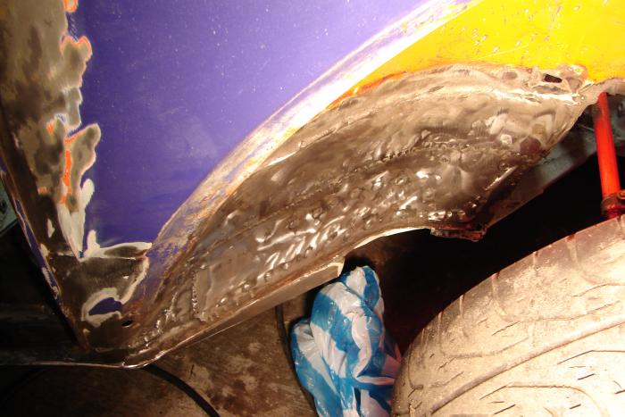

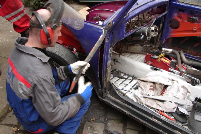

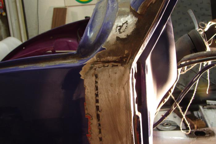

hlavni proc prijel vsak byl vyhnily pertl ridicove okapnicky... na takhle viditelnou vec jsme si se Somálečkem sami netroufli... nicmene doklapal pan klempir... lidi to byl koncert... :-O
o 11.04.2010, 22:11 | Luke-Jeep
o 11.04.2010, 22:12 | Luke-Jeep
o 11.04.2010, 22:14 | Luke-Jeep

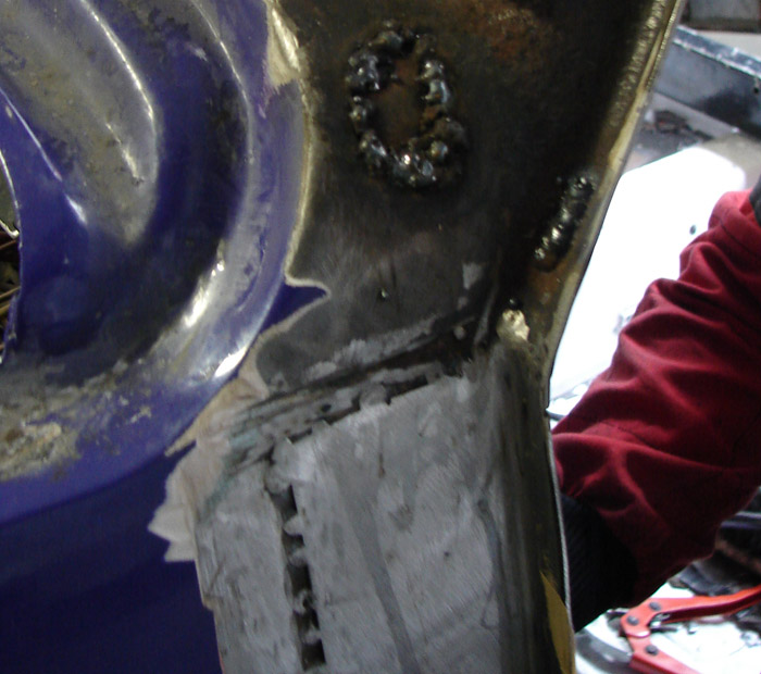

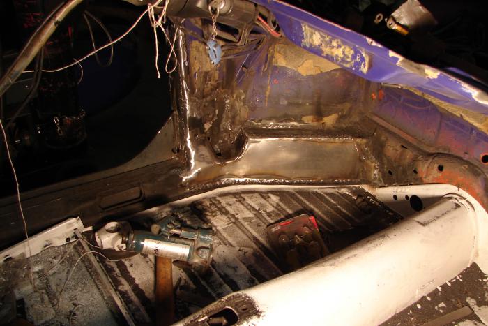

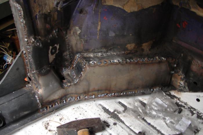

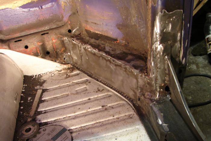

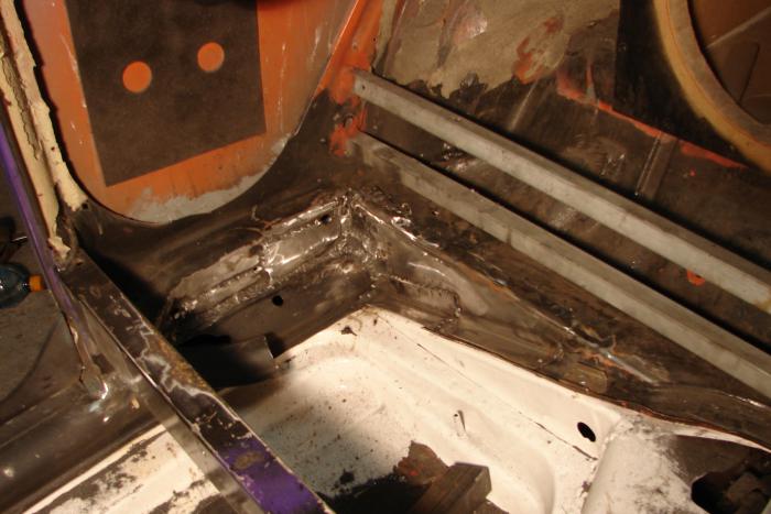

tak a ted nase prace :-D (samozrejme po vybrouseni to bude vypadat jinak :-P)
dvojity prah (vyztuha) na ridicove strane... vybrani je zde kvuli elektrice auta...
o 11.04.2010, 22:18 | Luke-Jeep
a tady uz i se zavarenou dirou po originalni antene (nemci to jen prekitovali !!! a nechali diru dirou :-O )

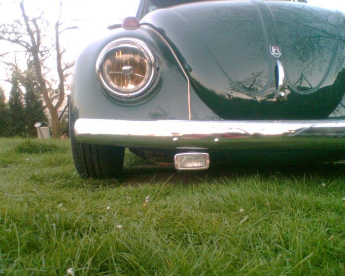

o 12.04.2010, 20:10 | Luke-Jeep
naraznik bude cca takhle nizko... tam kde jsou na tomhle mlhovky budou u me kulate male blinkery...

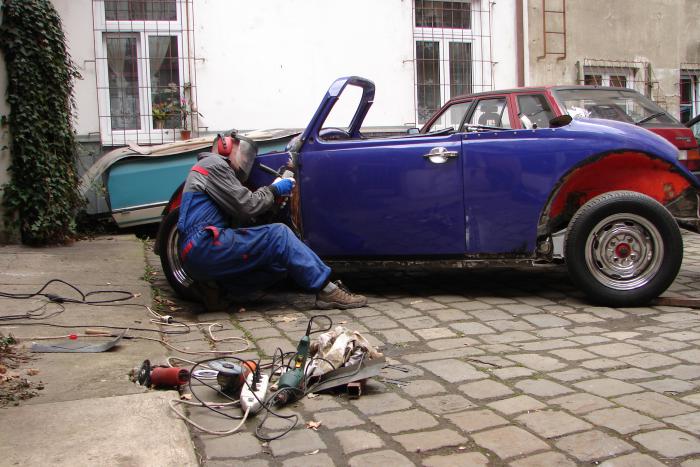

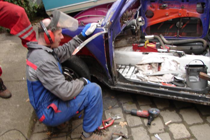

tak dneska jsem malicko popojel s flexou a lamelakem ;-)
o 13.04.2010, 17:13 | Luke-Jeep
o 13.04.2010, 17:15 | Luke-Jeep
o 13.04.2010, 17:18 | Luke-Jeep
o 13.04.2010, 17:20 | Luke-Jeep
přední podběh... (výztuha dvojitým plechem...)
o 13.04.2010, 17:26 | Luke-Jeep
bohuzel mi nepreje pocasi... brousit se ted uz da jen mimo dilnu ale tam prsi :-(
nicmene snad se uz blizime ke konci... tak drzte palec at se neco extremne neposejří :-)a je z nej zase krasavec...
