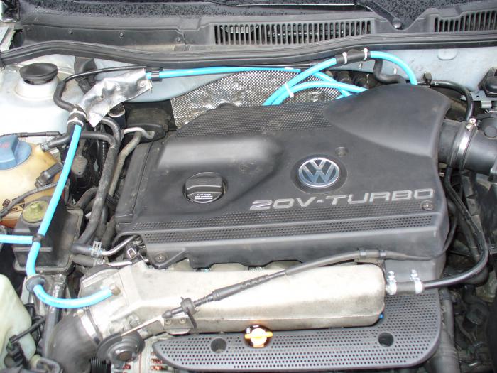

Zdarec hoši,auto mi ztrací výkon a vag mi vyhodil váhu vzduchu,tu už mám doma novou zítra se hodlám měnit,ale chtěl bych se ještě zeptat,chci vyměnit všechny podlatkové a tlakové hadičky,kvůli kterým by to mohlo bejt...může mi někdo poradit které to všechno jsou,jaké průměry atd...nebo nemá někdo schéma? díky moc za pomoc....
o 11.04.2010, 17:31 | Pajk
mám modrou sadu za 250Kč :)
foto k příspěvku  od Pajk
o 11.04.2010, 17:49 | Rajdlos
wimpyyy: staci kdyz koupis 4mm 3m sadu od Samca za 350Kc, nevypada to tak gejsky jako to ma Pajk, je to klasika modra, origo jsou 3,5mm. Melo by to stacit na vsechny podtlaky.
o 11.04.2010, 17:53 | Pajk
Je to debilní fotka, je to klasika modrá.

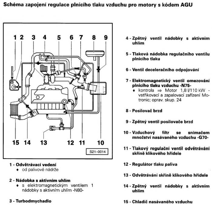

o 11.04.2010, 20:53 | Maj.kl049
třeba ti to k něčemu bude
foto k příspěvku  od Maj.kl049
